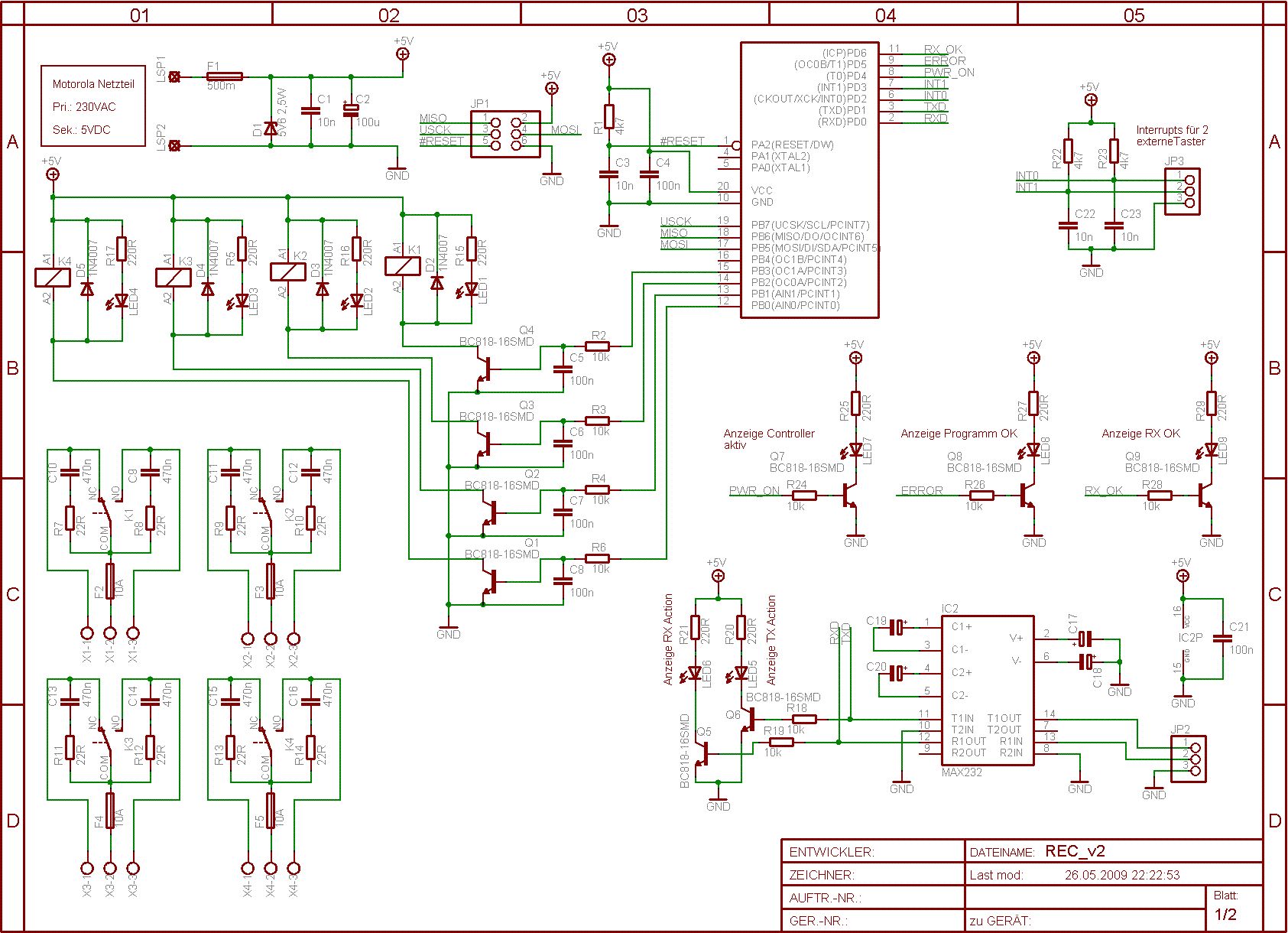

Hallo Leute.
Ich arbeite gerade an einer Schaltung die eine Ampel auf einer
Rennstrecke kontrolliert. Hintergrund dazu ist, das die
Zeitnehmungssoftware, welche die Transponder in den einzelnen Wagen
auswertet, ein Zusatztool beinhaltet das Steuersignale für die eben
genannte Ampel über die serielle Schnittstelle schickt. Vom Hersteller
der Software gibt es dazu eine Steuerbox die aber nur gegen Bares zu
erstehen ist (nicht billig).
Da hinter dieser Steuerbox nicht viel steckt habe ich einfach mal die
serielle Kommunikation mit HTerm protokolliert und mir mit einem
ATTiny2313 eine einfache Schaltung gebaut die 4 Relais (Rot, Gelb, Grün,
Signalhorn) nach dem vorgegebenen Protokoll steuert. Der Prototyp.
Funktioniert auch gut, naja fast zumindest. Manchmal wenn ich das
Drucklufthorn (über ein 230VAC Magnetventil) betätige setzt der
Controller aus und das Horn schaltet sich nicht mehr ab.
Deswegen arbeite ich gerade an der Version 2. (Siehe Schaltplan). Da ich
aber im Punkto EMV-Schutz nicht der Beste bin (Alter
Wohnzimmerelektroniker) habe ich ein paar Fragen.
1.) Snubber am Wechselkontat: Die Schaltung ist zwar für eine Ampel
gedacht, sollte aber dennoch Multifionktional bleiben. Das heißt ich
brauche sowohl den NC- als auch den NO-Kontakt des Relais bei 230VAC
oder ggf. 24VDC.
Meine Frage ist daher ob ich jeweils einen Snubber für jeden Kontakt
verbauen muss (Wie im Schaltplan), oder gibt einen anderen Weg? Stimmt
meine Dimensionierung?
2.) Bei den Freilaufdioden der Relaisspulen habe ich parallel eine LED
eingeplant die den Schaltstatus zeigt. Beinträchtigt diese evtl. die
Funktion der Freilaufdiode?
3.) Sollte man bei den TXD bzw RXD, INT0 und INT1 Leitungen evtl. noch
irgendetwas tun?
4.) Für sonstige Vorschläge zur Verbesserung der Platine bin ich
jederzeit offen.
Hoffe ihr habt gute Antworten bzw. Ideen.
mfg Christian
