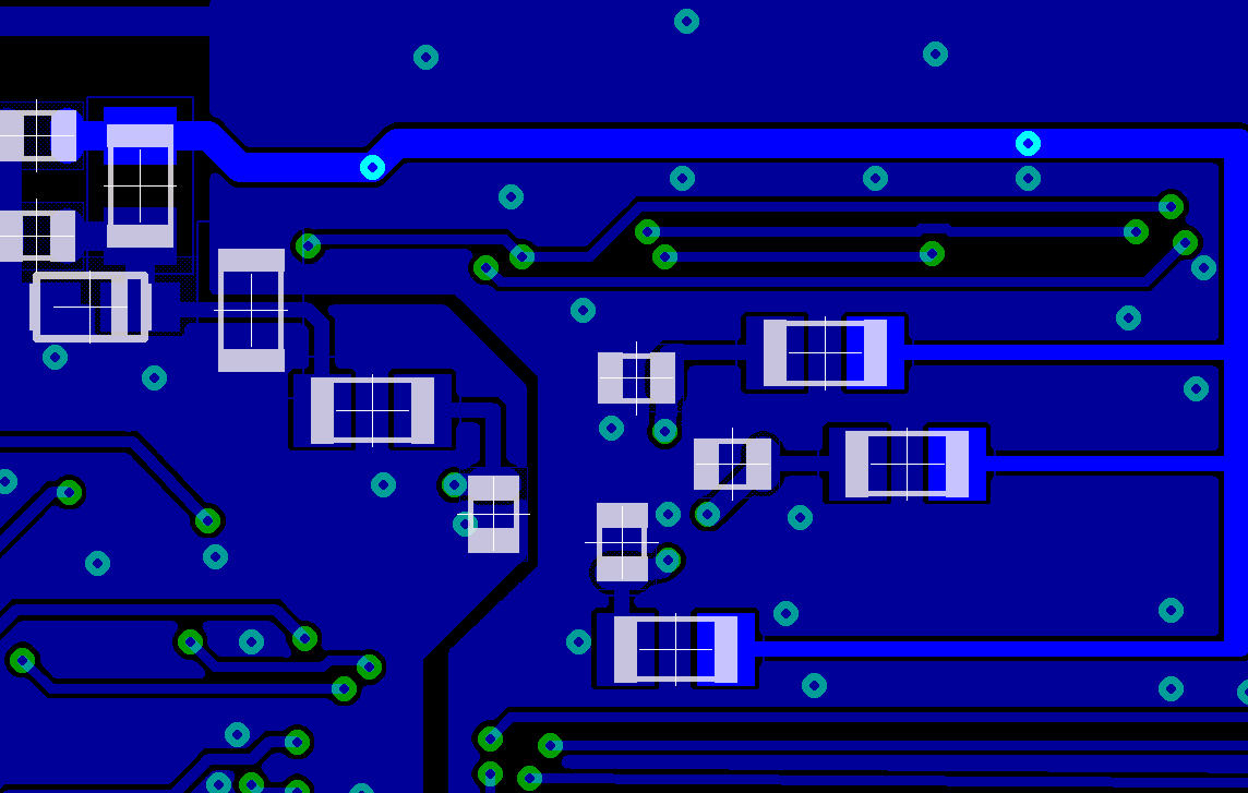

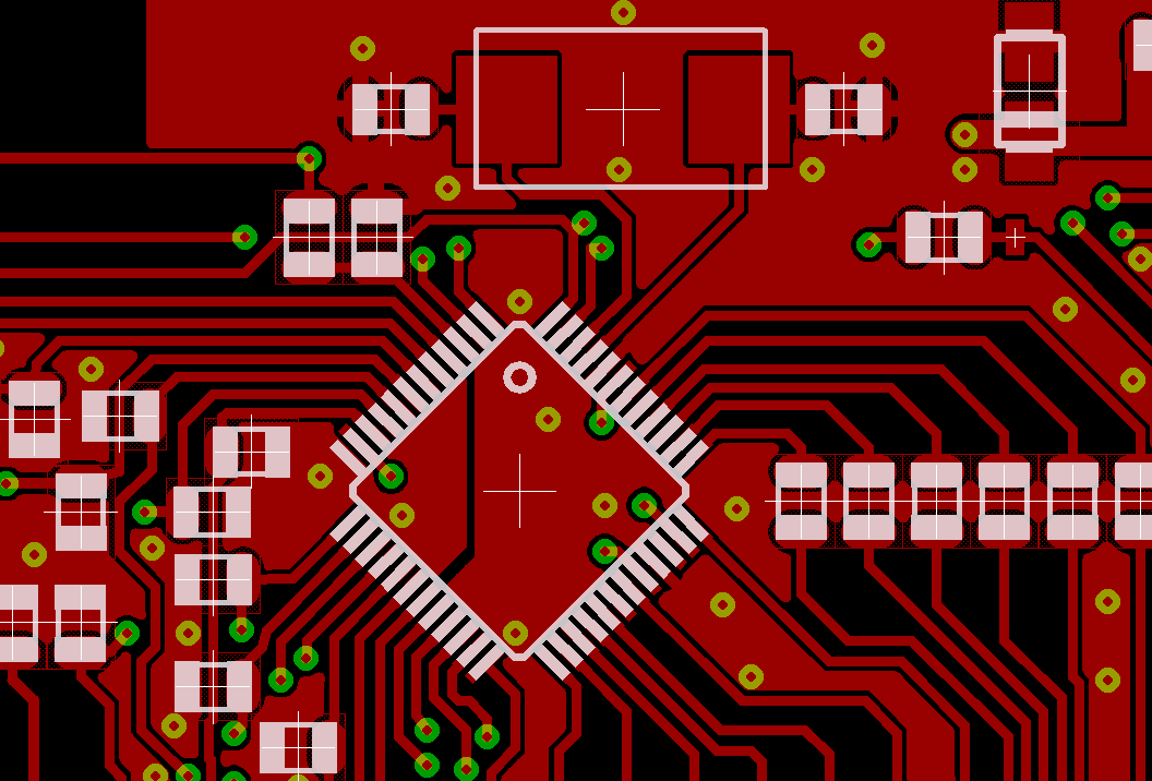

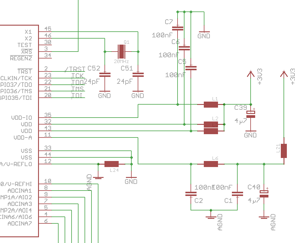

Normalerweise würde man ein DSP Layout sicherlich vierlagig ausführen
mit vcc+gndplane, ich möchte jedoch ein zwei-lagiges Piccolo Board
machen. Analog und digital ist streng getrennt, sowohl auf top als auch
auf bottom liegen Masseflächen, die über sehr viel Vias miteinander
verbunden sind (sozusagen soll das zusammen als eine Groundplane
wirken).
Kann das gut funktionieren? Ich will schon genau messen können. Der DSP
läuft mit 60 MHz. Rechts ist digital, links analog, die Drossel um
digital & analog zu koppeln ist unten links (nicht mehr zu sehen), es
ist immer der gleiche Ausschnitt.
Was meint Ihr? Was geht zu verbessern?
