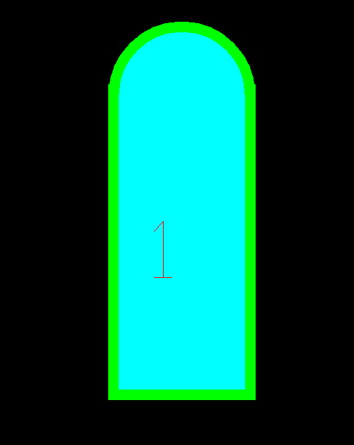

Hallo
Ich muss einige Footprints erstellen und arbeite das 1. Mal mit Orcad.
Nun hat mein IC keine runden Pins sondern sehen die rechteckig aus und
haben an einer Seite noch nen Halbkreis dran, also beispielhaft gesagt,
wie eine abgeschnittene Fingerkuppe ;-D
Wo kann ich denn in dem Programm denn die Form der Pins verändern?
In diesem englischen Tutorial wird ja nur exemplarisch mit runden Pins
gearbeitet.
Dankeschön

Ich nehme mal an, Du meinst sowas wie im Anhang?!
In meiner (Uralt-) Orcad-version gibt es kein vordefiniertes Pad, das so
aussieht.
Du kannst aber je nach Lust und Laune:
1.) einen runden Pin nehmen und dann ein rechteckiges Obstacle dazu
bauen und dieses mit dem Pin verbinden
2.) ein rechteckiges Pin nehmen und ein rundes Obstacle
