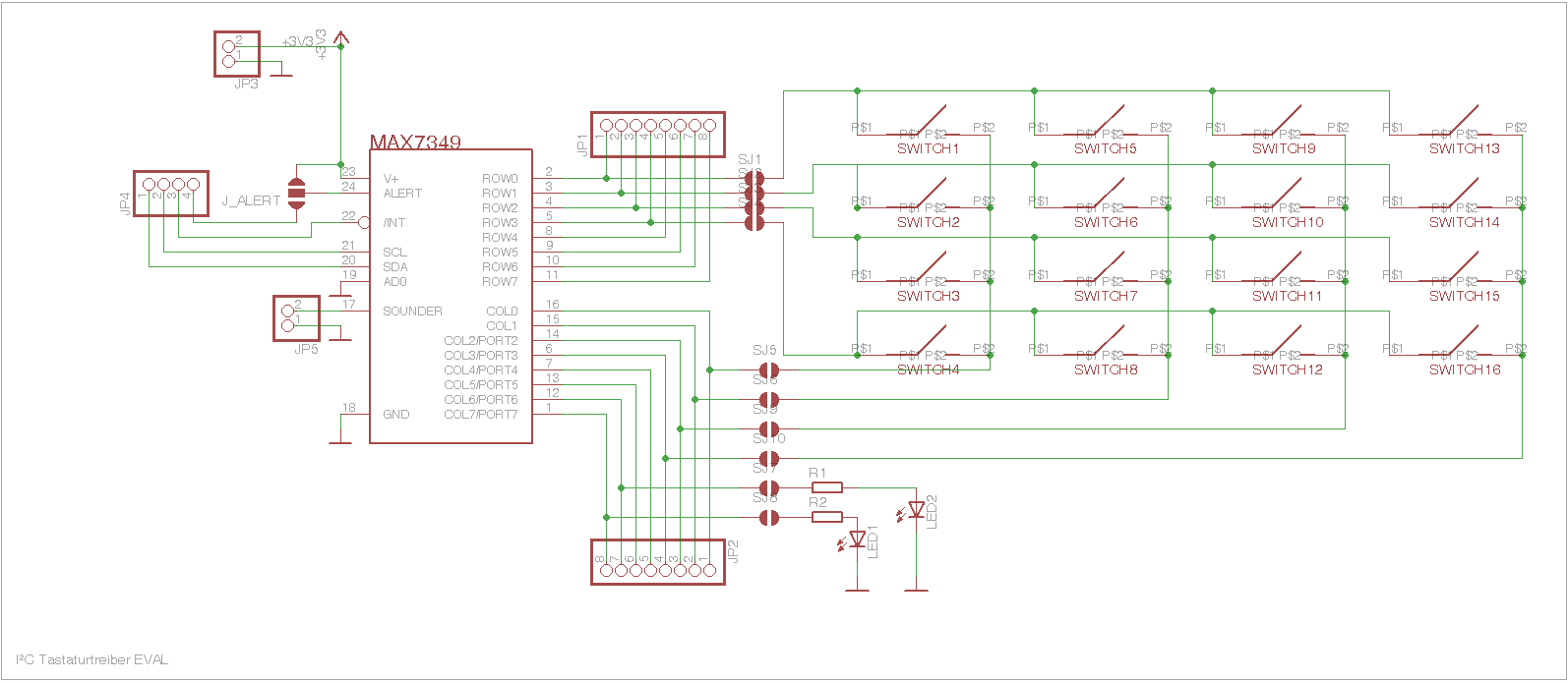

ich versuche a, GPIO-Demoboard von Microchip
den I²C Bus zu nutzen um einen "Tastenbaustein"
von Maxim anzusteuern (MAX7349).
Sobald ich die Datenleitung des MAX7349 an den I²C Bus anschließe,
wird diese Leitung auf Masse gezogen. Der ganze I²C Bus ist dann quasi
TOT.
Hab schon den 2. Baustein auf meiner Platine aber keine Besserung.
Ist das Verhalten Normal? Hab ich vielleicht was vom I²C falsch
verstanden?
Gruß Stefan
Gast #1279027
Hier der Schaltplan meines Testboardes.
Damit gehe ich dann auch die bereits Funktionierende
I²C Schnittstelle des Microchip GPIO-Demo Boardes. Diese Wiederum führt
direkt zu den I²C Pins des PIC´s.
Gruß stefan
Gast #1279074
Da felt schonmal der Abblockkondensator am MAX7349.
Abgesehen davon fällt mir nichts schlimmes auf und der MAX darf
eigentlich nicht von sich aus den Bus auf low ziehen.
Der PIC läuft vermutlich mit 5V?
Gast #1279699
ja der läuft mit 5V. Aber die Verbindung zum Max7349 besteht nur über
die
gemeinsame Masse und über die I²C Leitungen. Diese sind laut Datenblatt
5V kompatibel.
Anstatt Kondensator hab ich ein einzelnes Labornetzteil für die sauberen
3,3V - Aber ich probiers aus.
Pullups sind auf dem Microchip GPIO Demomodul. Dort funktioniert auch
schon die I²C Kommunikation mit den Mircochip Portbausteinen MCP23008
usw. auch das Display funktioniert. Eben bis ich den Max anschließe -
dann ist der Bus TOT.
Die Leitung hat keinen kurzschluß!. Hab schon den 2. Max drin. Hab das
Gefühl der WILL die Leitung runter ziehen. Deswegen dachte ich ich habe
was mit dem I²C Protokoll nicht verstanden.
Gruß Stefan
Gast #1279851
HI,
ich habs.
Mein Multimeter zeigte gut 0,5V falsch an - ich glaub ich habe
beide MAX7349 geschrottet.
Mit nem neuen gehts nun, die Spannungsversorgung mach ich nun lieber
über nen LM3940 - dann geht da nichts schief.
