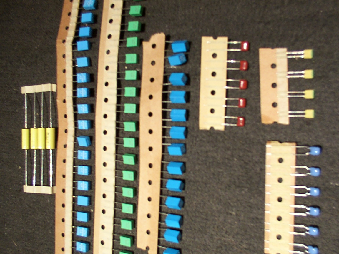

Hi!
Nicht ganz uneigennützig ;-) habe ich ein paar Fragen an die Experten.
Kennt irgendeiner die im Anhang fotografierten Bauteile? Ich habe bei
Pollin eine Grabbeltüte gekauft und ca. 90% der Bauteile schon
klassifiziert. Bei den restlichen scheitere ich und auch Google konnte
mir nicht weiter helfen. Ihr vielleicht? :-)
- ganz oben links: Kondensatoren, gelb, grüner Balken oben. Aufdruck
"220", Kapazität von 22nF auch gemessen. Aber welche Technologie
(KerKo etc.) ist das? Und welche Spannungsfestigkeit?
- rechts daneben: Kondensatoren, hellblau, oben auf dem "Kopf" ein
kleiner blauer und einer kleiner grüner Punkt, an den Seiten rechts und
links ein größerer goldener bzw. ein größerer schwarzer Punkt. Kapazität
von 1nF gemessen. Technologie, Spannungsfestigkeit?
- darunter: Kondensatoren, dunkelrot, Aufdruck "823", über der 823
drei kleine schwarze Punkte linksbündig (also ca. auf Höhe der 82),
unter der 823 ein kleiner schwarzer Punkt rechtsbündig (also ca. auf
Höhe der 3). Kapazität von 82nF gemessen. Technologie,
- darunter: Kondensatoren oder Spulen? Blau, viereckig, oben auf dem
Kopf den Aufdruck: "emz KP77 1020 F 63 FPE". Ist EMZ der Hersteller,
1020pF die Kapazität und 63V die Spannung?
- darunter: Kondensatoren oder Spulen? Grün, rechteckig, oben auf dem
Kopf den Aufdruck: ",68 K" und auf der Vorderseite: "63 1826
9949".
- darunter: Spulen? Blau, Aufdruck oben auf dem Kopf: "Neosid",
Aufdruck auf der Vorderseite: "470 <BALKEN> K4 Neosid". Heisst das
Induktivität 470mH?!?
- ganz unten: Kondensatoren, gelb. Audruck: "0,33µF, 250V-". An der
einen Seite ist ein leicht rundlicher Balken, quasi wie ein Gürtel um
den Kondi. Scheint also ein Elko zu sein. Aber ist der Balken Plus oder
Minus?
Vielen Dank für eure Meinungen!
Gast #95309
superscharf ist das Bild leider nicht, und (verbal)oben ist rechts auf
dem Bild, mußt Du Dir die Bezeichnungen wieder zurückdrehen,aber:
 "470 <BALKEN> K4 Neosid" :  sind Schwinger oder Filter für 470kHz,
am ehesten Schwinger.
- ganz unten: Kondensatoren, gelb. Audruck: "0,33µF, 250V-": Folien-C
MKT-Typ, gut für Audioanwendung, meist einige hundert Volt
Spannungsfestigkeit, die sind ja auch recht groß für 22nF, deshalb
ideal für Röhrenschaltungen. Definitiv KEIN Elko!! Die Markierung gibt
an, wo die Außesnseite des Wickels angeschlossen ist.
- darunter: Kondensatoren oder Spulen? Grün, rechteckig,: schätze
Folien-C,
- darunter: Kondensatoren, dunkelrot, Aufdruck "823" : kann was
keramisches sein, 82nF der Baugröße nach nicht mehr als 50 Volt.
 - darunter: Kondensatoren oder Spulen? Blau, viereckig,: vermutlich
Styroflex-TYP KS oder nur ein KP, also ein Folien-C, die gibt's oft
eckig."emz KP77 1020 F 63 FPE". 1020pF die Kapazität und 63V die
Spannung? Ja, genau!
- ganz oben links: Kondensatoren, gelb, grüner Balken oben.: wohl was
keramisches unter 100 Volt wegen der kleinen Baugröße.
- rechts daneben: Kondensatoren, hellblau, oben auf dem "Kopf":
wohl was keramisches unter 100 Volt wegen der kleinen Baugröße.
Aber frage mich nicht bei den Folien-Cs, ob das MKT, MKL, FKC, KS, KP,
MKP oder sonstige Typen sind. Nur bei den gelben ist mir das bekannt.
Am wertvollsten sind:gelb. Audruck: "0,33µF, 250V-" und der KP77 1020
F 63 FPE.

Danke, du hast mir schon mal viel weiter geholfen. Als erstes zum Foto:
Mein Fehler, ich hatte das hier auf meinem PC noch um 90° nach LINKS
gedreht, sodass die Kondensatoren auch so aussehen, als würden sie
"aufrecht" auf dem Foto stehen. Also bitte passend umdenken, denn das
Foto kann ich ja jetzt leider nicht mehr editieren. ;-)

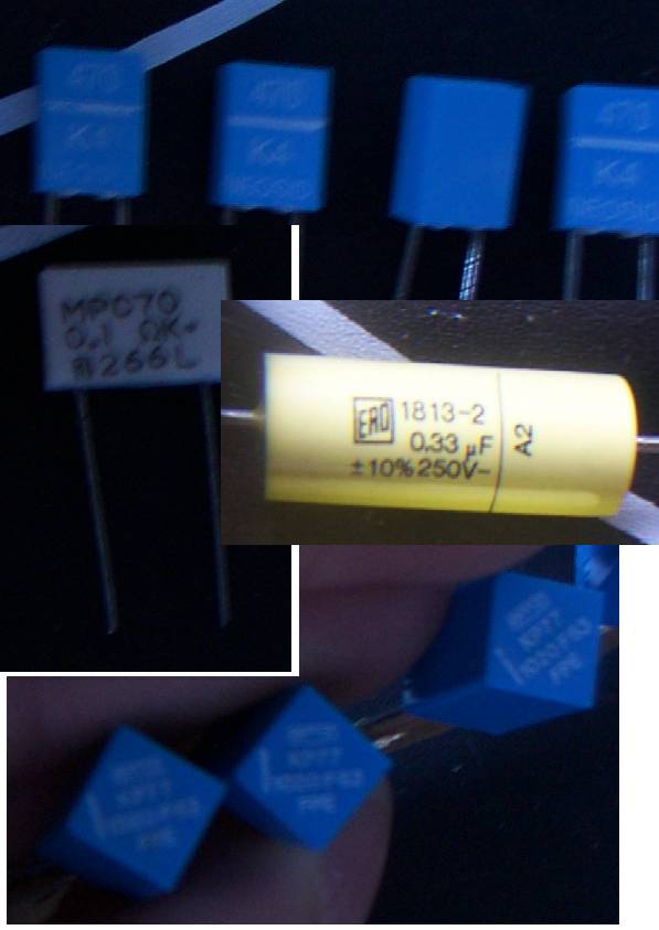

Ich habe deinen Tipp mal umgesetzt und ein neues Foto (naja, eine
Collage) gemacht; siehe Anhang.
- Oben sieht man die Neosid-Teile: "470 <BALKEN> K4 Neosid"
- darunter links ein neues Bauteil (hab ich noch gefunden): "MPC70"
-- Was ist das? Ein Kondensator? Das "Ohm K" verwirrt mich ...
- rechts daneben noch mal den gelben Kondensator; links von A2 ist der
ominöse Balken (oder eher Strich)
- ganz unten die KP77, leider immer noch etwas unscharf. Auf dem
rechtesten kann man es aber ganz gut lesen, denke ich.
