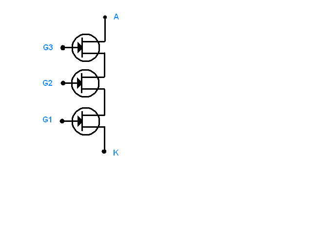

Wie kann ich mit Halbleitern das Verhalten einer Pentode nachbilden?
Die Nachbildung soll in die Röhrenfassung gesteckt werden und die
Funktion der Röhre übernehmen. Die Nachbildung der Röhre braucht die
Heizung nicht nachzubilden. Somit reichen also 5 Anschlüsse der Röhre
mit Novalfassung.

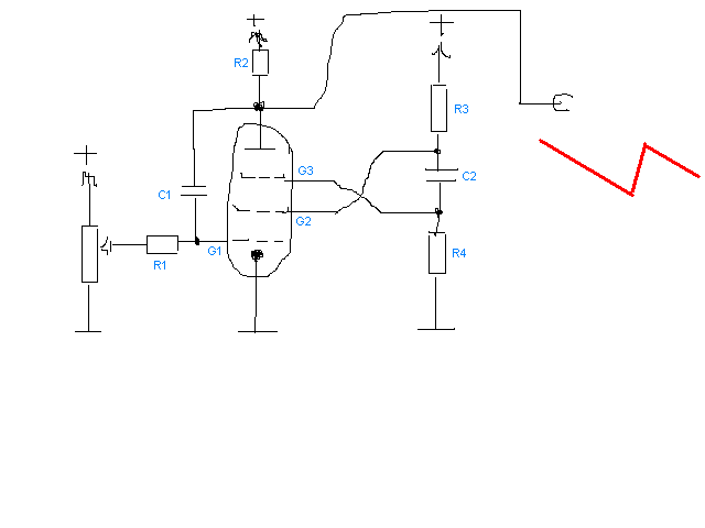

Die vorliegende Schaltung ist ein Transiton Miller Integrator. Solche
Schaltungen wurden bis Anfang der sechziger Jahre in Oszilloskopen zur
Erzeugung einer Sägezahnspannung eingesetzt.
Die Funktion ist das ein strom über R1 fließt. Die Schaltung
funktioniert hier ähnlich wie ein Integrator mit OP-Verstärker. Die
Spannung an der Anode ist zuerst hoch und sinkt dann langsam. Sinkt die
Spannung an der Anode unter einen bestimmten Wert, übernimmt das
Schirmgitter G2 langsam den Anodenstrom.
Die Spannung an G2 sinkt. Diese Änderung wird über C2 an das Bremsgitter
G3 gekoppelt. Durch diese Art Rückkopplung ist jetzt der Anodenstrom
sehr schnell ganz auf Null. Die Spannung an der Anode steigt jetzt
rasant an, C1 wird über R2 aufgeladen. Der Hauptteil dieses ladestromes
fließt über das Steuergitter G1.
Die Funktion der Röhrennachbildung in der Schaltung sollte mit z.B.
LTspice simulierbar sein.

@ Benedikt K. (benedikt) (Moderator)
>Was Röhren am nähsten kommt sind JFets. Nur die 3 Gitter mit den
>entsprechenden Kapazitäten, Stromverläufen usw. hinzubekommen halt ich
>für extrem schwierig.
Naja, es muss ja nicht exakt übereinstimmen, nur so ungefähr die
Funktion nachbilden bis vieleicht 30kHz.
Was sind nochmal JFets? Sowas wie BF245 ?
Meinst du vieleicht so eine Schaltung?
@ Gast (Gast)
>na, mit 0V oder sogar + am Gitter 1 wird die Röhre aber schöne rote
>Backen bekommen.
Nö, R1, R2 und R3 sind natürlich so dimensioniert, das kein zu hoher
Strom fließt.
Man kann durchaus eine Röhre mit posetiver Gitterspannung betreiben, nur
muss die Schaltung dann so dimensioniert sein, das nix passiert.
@  Gast (Gast)
>Ach und du meinst dein R1 hat überhaupt eine Wirkung?
R1 und C1 und die Röhre bilden die Grundschaltung eines invertierenden
Integrators. Diese Grundschaltung, heutzutage anstelle der Röhre mit
einem OP-Verstärker, steht in jedem Lehrbuch.

Guter Tip, aber ich wollte ja gerade in einer Röhrenschaltung in der
auch einige seltsame Randeffekte einer Pentode genutzt werden, zeigen,
das die Röhre durch ein Halbleiter-Steckmodul ersetzt werden kann.
Dieser Randeffekt ist, das bei einer Pentode, wenn die Anodenspannung
sinkt, oder das Bremsgitter sehr negativ angesteuert wird, das
Schirmgitter den Anodenstrom übernimmt. Dieses Verhalten ist
wahrscheinlich (ich habe nicht recherchiert) nicht im Datenblatt der
Röhre zu erkennen. Die Kennlinien in Datenblättern beziehen sich wohl
meistens auf den ganz normalen Betrieb von Bauteilen in der vorgesehenen
Funktion z.B. als Verstärker. Die vorliegende Schaltung des
Transiton-Miller-Integrators wurde in Selbstbau und billigsten
Oszilloskopen kurz nach dem Krieg verwendet. Damals waren Röhren schwer
erhältlich und teuer, so das man jede Röhre am liebsten doppelt und
dreifach ausgenutzt hat. (Siehe z.B. Reflex-Schaltung bei Empfängern,
hier wird ein und dieselbe Röhre einmal als HF-Verstärker und nach
Demoduklation gleichzeitig auch als NF-Verstärker verwendet.)
