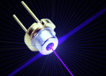

Gibt's irgendein preiswertes Gerät, aus dem man eine blaue Laserdiode
ausschlachten könnte?
Bis zu welcher Frequenz kann man blaue Laserdioden modulieren?
Welche Farben gibt es überhaupt bei Laserdioden?
Ich poste das hier im PC-Forum weil ich an ein Blue-Ray-Laufwerk oder
Brenner denke. Wieviel € muss man anlegen?

also blueray mit seinen 405nm ist ungeeignet und von der wellenlänge
auch nicht ganz ungefährlich.
richtige blaue laser kannst du entweder über gaslaser oder DPSS machen.
schaue mal bei den laserfreaks rein, da wird dir geholfen.
gruß thomas

Also zuerst: Welche Leistungen und Wellenlängen peilst Du an. Danach
die Suche nach einer passenden Laserschutzbrille in der Wellenlänge und
der Leistungsklasse(ab 120€). Eine gegeignete Unterlage (Alu Platte 20€)
mit Haltern(5€) wo man das befestigen kann.
Geignete LD bekommst du um 20€ ausgebaut aus einen Pickup z.B. PHR-803T
mit 80-100mw CW Leistung. Dazu kommt noch ein Kollimator mit
Antireflex(AR) Beschichtung und für 405nm geeignet nebst Gehäuse(ab 20€
und ein LD Treiber(ab 10€), den man sich sehr einfach selbst bauen kann(
ist unteranderem im Laserfreak Forum zu finden).
Ich kann nur sagen, ein sehr kostpieliges aber auch schönes Hobby
Gruß Ulli

Zur Casio 445nm Diode (von Nichia) kann ich auch etwas sagen, Da ich
selbst auch schon welche hab und wir das Thema schon länger bei den
Laserfreaks diskutieren. Breitrefenemitter 50*1µm, man bekommt selbst
mit nen guten Kolli immer nur ne Taschenlampe hin, das Strahlprofil
sollte zudem per anamorphen Prismenpaar verbessert werden(gibt natürlich
noch teurere Lösungen wie Faser Einkopplung). Sie kann dadurch grad mal
für Indoor Beamshows bis maximal 20m eingesetzt werden. Auch sehr
Intressant sind die Streungen in der Leistung (500-1500mW)und die
Tatsache, dass selbst bei 180mA threshold, der Laser schon zusehen ist.
Alles im Allen also keine unbedingt runde Sache.
Vorteile will ich aber auch nennen:
Größere Helligkeit und damit auch mehr Sicherheit gegenüber den 405nm
Dioden. Preis/Leistung ~50€ für mindestens 500mW bei 445nm, sind
traumhaft, wenn ich mal bedenke, was allein die Dioden vor über einen
Jahr noch gekostet haben und zum Teil noch kosten(500mW ~3-4000€, ein
fertiges Modul lag dann bei ~5-6000€)
Kein Griseln wie bei DPSS Lasern und die Wärmeentwicklung ist auch nicht
allzu krittisch, so das man im Grunde auf teure TEC Lösungen verzichten
kann
