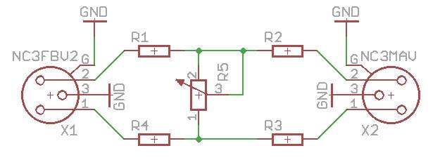

Ich suche gerade nach einer möglichst einfachen Lösung um 8 Symmetrische
Signale in der Lautstärke regeln zu können.
Es handelt sich um 4 Stereo Paare mit Linepegel aus einer Kreuzschiene.
Digitale Potis mit µC, OPs und extra ICs für diese Aufgabe sind mir
schon in den Sinn geschossen, würd ich auch alles zusammengebastelt
bekommen.
Nun ist mir das aber alles etwas aufwändig, da habe ich mich gefragt ob
man nicht einfach ein paar Stereopotis als Spannungsteiler verwenden
könnte.
Das Problem wird der fehlende gleichlauf sein der ja das
nichtinvertierte und invertierte Signal unterschiedlich beeinflusst
wird.
Am Ende wird das also wieder unsauber zusammengebastelt an der Endstufe.
Analogtechnik ist leider ein bisschen Voodoo für mich und ich frage
mich, wie stark würde sich der Effekt bemerkbar machen?
Ich dachte an Log Potis von Alps, 10k aus der RK09L Serie.
Alternativ habe ich dann überlegt ein paar Stufenschalter zu verwenden
und mit selber selektierten Widerständen zu bestücken.
Also ne Handvoll 1% oder 0.1% kaufen und sortieren.
Da es sich nur um leichte Hintergrundbeschallung handelt die hin und
wieder mal lauter gedreht wird bin ich mit einer "durchschnittlichen"
qualität zufrieden.
Was meint ihr?

von skua (Gast)
Wie wärs damit?
       __            __
+  ---|___|----o---o-|___|----
       _     |      _
-  ---|___|----o------___|----
von skua (Gast)
Das vergess ich immer wieder.
       ___            ___
       ___     |      ___
     -|___|----o-----|___|-

von Peter F. (piet)
>        ___            ___
>        ___     |      ___
Ich muss zugeben das ich nicht ganz verstehe das diese Schaltung macht.
Wenn ich es richtig sehe ist es ein einstellbarer subtrahierer? Ne...
kann ja nicht.
Würden sich die beiden Spannungen gegenseitig ausgleichen und beide
gleich viel geschächt werden, oder?
Dann verstehe ich nicht ganz wofür R1, R2, R3 und R4 sind. Diese sollten
ja je nach fließendem Strom auch eine Spannung abfallen lassen.
Diese müssten also ausreichend genau selektiert sein um keine
verschiebung zwischen den beiden Signalen zu bekommen, richtig?
Das Poti ist dann relativ unkritisch in diesem Setup.
Mfg,
Peter
von Peter F. (piet)
Peter F. schrieb:
>>        ___            ___
>>        ___     |      ___
> kann ja nicht.
Ich habs verstanden! Das sind zwei belastete Spannungsteiler oder liege
ich ganz falsch? Nun würde es ja reichen einen Kontakt und den Schleifer
zu verwenden um einen einstellbaren Widerstand zu haben.
Nun frage ich mich aber noch wie sehr sich die Toleranzen der
Wiederstände auf die Qualität auswirken bzw. was für Effekte dadurch
entstehen können.
Mfg,
Peter
