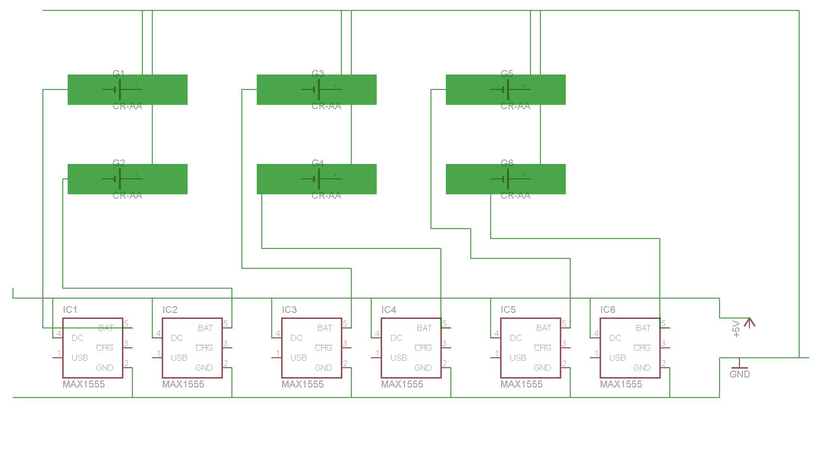

Für ein Projekt (mobiler Lautsprecher) möchte ich als Stromversorgung
18650er von DX nehmen. Da ich 12V für den Amp brauche, werden immer 3 in
Reihe geschaltet, und dann noch 2-4 parallel um die Kapazität zu
steigern.
Ich plane wohl auf 12 Akkus; als 3 Seriell 4 Parallel = 10Ah @ 11V
Die Frage ist nun, wie soll ich das alles schalten?
So das die Akkus von jedem Maxim Lade IC einzeln geladen und überwacht
werden aber der Strom eines IC weder andere Akkus mitlädt noch direkt
zum Amp fließt ergo das Laden niemals fertig wird. Optimal wäre wenn das
im Betrieb laufen kann, dh ich schliess die Box am Netz an und sie macht
Sound aber lädt dabei auch die Akkus. wie ein Laptop halt.
Hab mir die Maxim Seite mal angeschaut und da scheints was zu geben mit
so einem Power Management, das er entsprechend die Quelle umschaltet.
Verzeiht mir diese Fragen. ich bin noch relativ neu in Elektronik und
kenn mich noch nicht soo aus. weis zwar schon das Strom immer den Weg
des geringsten Widestands wählt, wo/wie Spannungen abfallen und einige
Formeln die man in EGR so lernt. aber nicht genug umd selbst eine Lösung
zu finden...

wäre es vieleicht sinvoller, die 4er Packs jeweisl parallel zu laden?
Was muss man dabei beachten das alle Akkus gleichmäßig Strom abgekommen
und nicht bei einem Gesamtladestrom von 4C, ein stärker entladender dann
zu viel abbekommt, weil die anderen schneller voll waren?
