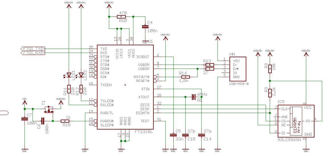

Bei den FTDI-Chips ist der maximale Strom, der vom Bus gezugen werden
kann, in den Einstellungen auf dem Chip enthalten. Der Chip stellt dann
einen PWREN# Pin zur Verfügung, mit dem die größeren Verbraucher nach
der erfolgreichen Anmeldung eingeschaltet werden können. Aber selber
verwendet hab ich diese Feature noch nicht. Mfg

Also ich habe das so auf meinem AVR-Demoboard.
Und es läuft ohne Probleme, nutze aber den COM-Port, aber das ist ja nur
eine Treiber sache.
Die Einstellungen werden über MPROG gemacht, hier das PDF dazu
http://www.ftdichip.com/Resources/Utilities/MProg.pdf
Habe es auch auf 500mA gestellt. Du kannst auch deine eigene PID/VID
vergeben. Diese muss dann aber in der inf-Datei des Treibers dann mit
drinne stehen. Kannst sogar einen eigenen Namen vergeben und so.
Das zum Thema ansprechen des Treibers
http://www.ftdichip.com/Documents/ProgramGuides/D2XXPG34.pdf
Gruß John

Wenn man die FT232R Typen nimmt spart man auch das externe EEPROM.
Mfg
