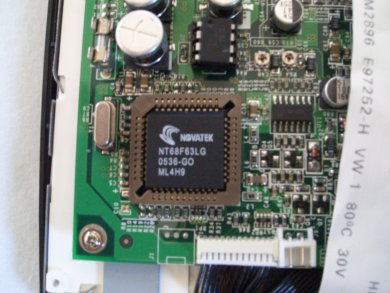

ich hoffe ihr könnt mir helfen! Folgendes Problem: Ich hab nen Car-PC
mit nem 7" Touchscreen im Auto verbaut. Nur leider hat es immer mit den
Monitoren probleme gegeben. Das ende vom Lied mein jetziger hat keine
Garantie mehr und wird nicht mehr repariert. Also hab ich mich an die
Fehlersuche gemacht. Der Monitor hat sobald er warm geworden ist
entweder nur seltsame Farben dargestellt oder keine (schwarz/weiss).
Also machte ich das ding auf und hab eine von den 2 Platine mitm Föhn
erwärmt um zu schauen auf welcher der fehler ist. Nach dem ich das dann
hatte hab ich mitm Feuerzeug vereinzelt Bauteile erwärmt um das defekte
Teil zu suchen. Ich glaub jetzt hab ichs auch, nur das Problem ist, es
ist so weit ich rausgefunden hab nen Controller für LCDs. Nun meine
frage hab ich irgend ne chance das Ding zu retten? Der Chip is gesockelt
(Novatek NT68F63LG 0536-GO ML4H9).
Achja was auch seltsam ist die Farben ändern sich nur wenn ich ihn ein-
oder ausschalte ansonsten sind se konstant. Und das zweite ist dass wenn
die Farben verändert sind sich das Menü immer noch korrekt(normale
Farben) darstellen lässt. Hab ich vielleicht doch das falsche Bauteil im
verdacht??
Vielen Dank

inzwischen habe ich das Datenblatt. Der Prozessor hat A/D-Wandler,
D/A-Wandler und HSync/VSync Verarbeitung drin. Falls der Monitor also
über S-Video /FBAS angesteuert wird, müßte es eigenlich noch PAL-Decoder
und RGB-Matrix außerhalb mit anederen IC(s) geben.
PS: nettes Teil, der Prozessor. 6502 Kern, 32k Flash, 2k Bootloader, 512
Byte Ram, 12 PWM-DACs usw.
Gruß aus Berlin
Michael

800x600 scheint wohl kein PAL zu sein, sondern eher VGA.
Und der NT68F scheint auch häufiger von thermischen Problemen betroffen
zu sein:
http://forum.iwenzo.de/reparatur-monitor-und-tft-f4/samsung-913b-s-ungeeigneter-modus-t33039-s10.html
Es scheint fast so zu sein, als wenn der NT68F63LG wenn er warm wird
mist macht, und so den eigentlichen Displaycontroller/ADC verstellt.
Hier werden dann die Farben verstellt, in obigem Link erkennt er die
Auflösungen nicht mehr.

Hallo, falls das Thema noch aktuell ist:
Es kann auch ganz einfach an Kontaktproblemen mit dem Sockel
liegen...das ist leider gar nicht mal selten.
Solche Sockel waren zum Beispiel im ATARI ST verbaut, da gab es dann
auch gelegentlich themische Probleme.
Abhilfe: Controller vorsichtig und gleichmäßig aushebeln. Jeden Pin des
Sockels an der Unterkante der Kontaktleiste ganz, ganz vorsichtig in
wenig nach vorne hebeln. Das geht zum Beispiel mit einer Stecknadel, bei
der man die Spitze erwärmt und etwa um 90 Grad abgebogen hat, sehr gut..
Kontakte ggf. noch vorsichtig mit einem Q-Tip, den man vorher in
Kontaktspray oder dgl. getaucht hat, reinigen. Kontakte des Controllers
ebenfalls reinigen (evtl. mit WEICHEM Radiergummi). Controllerchip
wieder einsetzen...
