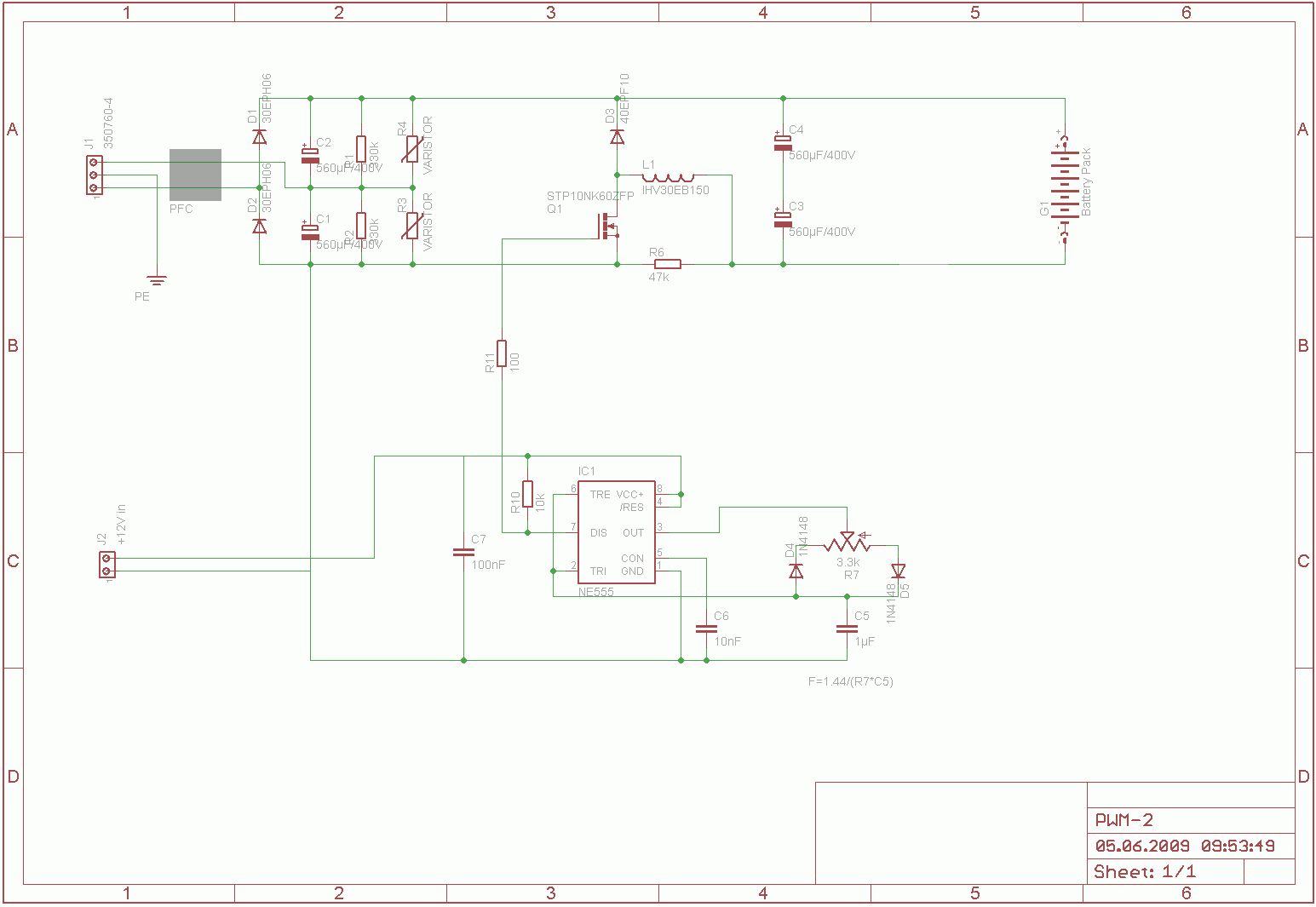

Ich baue zur Zeit einen Opel Corsa auf Elektroantrieb um, mit einem
Standard 7.5kW 400V Drehstrommotor und einen SEW-Umrichter, an dessen
Zwischenkreis eine 500V Lithium-Batterie hängt. (Mehr Infos siehe
http://rc-autopilot.de/wiki/index.php/Opel_Corsa_Project)
Nun mein Problem: Ich finde kein bezahlbares Ladegerät (also nix unter
2000 EUR) der 600VDC erzeugen kann (mind. 1500W, besser 3000W), deswegen
bin ich nach wochenlanger Suche am Überlegen, mir selbst was zu bauen.
Meine Idee wäre, z.B. aus einem möglichst starken PC-Netzteil die erste
Stufe (PFC, Drossel, Gleichrichter, Siebkondensatoren) herzunehmen,
damit hätte ich schonmal 370V (gemessene DC-Leerlaufspannung). Durch
Umschalten des Gleichrichters zur Verdopplerschaltung könnte ich auch
ca. 700V erhalten.
Diesen Zwischenkreis würde ich dann gerne:
a) irgendwie potentialtrennen (HF-Trenntrafo?)
b) per PWM-controller den Ausgangsstrom einstellen können
und später dann, wenns manuell funktioniert, per µC die PWM automatisch
ansteuern und eine Ladekurve programmieren.
Jetzt frage ich mich, soll ich die Spannung am AC-Eingang verdoppeln und
dann wieder zerhacken um den Ausgang durch einen 1:1 Isoliertrafo zu
isolieren? Oder soll ich die (bis zu) 370V übernehmen und per
boost-schaltung hochsetzen, und in diesem Schritt gleich die
Potentialtrennung einbauen? (Geht das überhaupt sinnvoll?)
Kann ich dann "einfach" einen PWM-Controller nehmen und damit einen IGBT
ansteuern der den Ausgang pulst, danach wieder sieben und tiefpaß
filtern, so daß ich im einfachsten Fall mit 10-20 Komponenten schon per
Drehregler den Ausgangsstrom regeln kann? Gibt es irgendwo ähnliche
Vorhaben die ich nicht gefunden habe, oder Beispiel-Schaltungen?
viele Grüße,
Ethan

Eventuell könnte man auch eine aktive PFC dafür missbrauchen.
Üblicherweiße liefern die nur 400V aus 230V Eingangsspannung, aber mit
etwas stärkeren Bauteilen sollten auch 600V kein Problem sein.
Nur bei 3kW dürfte die Spule weder klein noch billig sein. Ebenso der
Schalttransistor.

von Ethan A. (Firma: Herr) (arnolde)
Andrew Taylor schrieb:
> Ein 1 phasen Stelltrafo 750VA (Trenntrafo!) und 1 Brückengleichrichter.
> 2 Komponenten und Du hast Dein Ladegerät.
Damit hab ich ein Netzteil mit Festspannung, noch lange kein Ladegerät.
Keine Möglichkeit Strom/Spannung zu regulieren mit µController.
Ausserdem ist 750VA nicht mind. 1500W, besser 3kW - ein entsprechender
Trafo dürfte wesentlich zu schwer sein. (Ladegerät soll mit ins Auto und
möglichst nicht viel größer als ein PC-Netzteil sein, lieber dafür etwas
komplexer). Wirkungsgrad ist auch nicht grad toll und PFC auch nicht
vorhanden.

von aha (Gast)
>...aber der eigentliche Zweck meines Beitrags war, mehr über Stromregelung
mittels PWM zu erfahren...
Strom messen, Pulsbreite anpassen.
Die Ströme sind mit 13A primärseitig ja nicht sooo hoch, und mit max 5A
sekundärseitig auch nicht höher als viele 5V oder 12V Netzteil-Ausgänge.
Aktive PFC? Sagt mir leider nix, mal googlen...
Wäre jemand daran interessiert (am Besten jemand der schon
Schaltnetzteile gebaut hat), für mich eine passende Schaltung zu
entwerfen? Als Budget könnte ich zwischen 200 und 500 EUR anbieten, die
Platine layouten, produzieren lassen und bestücken könnte ich auch
selbst. Die intelligente Regelung könnte ich auch selbst machen, wenns
erstmal mit einem manuellen Regler soweit funktioniert wir ich mir das
vorstelle.

von Axel R. (Gast)
von Matthias L. (Gast)
>Das währen dann eine Spannung von 272V.  Und wenn ich eine
>Lade-Endspannung von 3.8V annehme, dann ist die Höchstspannung 323V.
>Die NETZ Spitzenspannung ist 230V * 2Wurzel (wo ist das blöde Zeichen
>auf ne Linux Tastatur), also 325V
Man man.. das ergibt einen super kleinen Stromflusswinkel..
Und somit große Verzerrungsblindströme...
Ich würde den Ansatz wählen:
- Drehstromeingang 3x 400V,
- Gleichrichten mit aktiver PFC,
- ergibt DC >700V,
- Laden per PWM und StepDown
ABER:
kein Kommentar dazu.
Muhaha..
Ich würde mal raten: A4-Grundfläche und 10cm hoch. Kühlkörper extra,
Annahme 90% Wirkungsgrad => bei 1,5kW sind das 150Watt Wärme!
PS: Ich habe schon einige Schaltnetzteile gebaut, aber ich trau mir
nicht zu, das einfach so aus der kalten zu bauen....!
@ Michelle:
Danke für deine Ideen aber das System steht bereits und wird nicht mehr
geändert. Den Motor steuere ich natürlich nicht mit einer
Eigenbau-Steuerung an sondern, wie schon gesagt, mit einem Standard SEW
Industrie-Umrichter (Details siehe die genannte Projektseite) und das
funktioniert bereits sehr gut.
Bitte keine Diskussion über den Antrieb, die Akkus, oder was man sonst
noch anders machen könnte. Hier geht es ausschließlich darum, ein
Ladegerät mit bis zu 600V Ladespannung zu bauen.
@ Lippy: Es gibt 1000W PC-Netzteile mit aktiver PFC und über 90%
Wirkungsgrad. Diese erzeugen 5 verschiedene Spannungen und hohe Ströme
(bis zu 100A auf der 5V Schiene). Der (Massen-)Preis liegt bei ca. 300
EUR. Wie wir alle wissen, ist Verlust ~ Strom, und da in meinem Fall
wesentlich geringere Ströme fließen, und nur eine einzieg Spannung die
dazu noch sehr nahe an der Eingangsspannung liegt, wüßte ich gerne was
Du in einem 30x20x10cm Gehäuse alles unterbringen willst?
Bitte nicht falsch verstehen, ich glaub Dir das schon, besonders wenn Du
bereits solche Projekte realisieren willst, ich bin nur neugierig und
würde gerne wissen warum der Aufwand so hoch ist, wenn ich mir
vorstelle, die 700VDC aus dem gleichgerichteten Netz einfach per PWM zu
choppen und evtl. vorher oder nachher im HF-Sinus umzuwandlen und durch
einen kleinen HF-TRenntrafo zu jagen und wieder gleichzurichten.

In einem anderen Forum habe ich ein Eigenbau-Projekt gefunden das
bereits in ähnlicher Form erfolgreich genutzt wird. Ich habe die
Schaltung ein wenig an meine Bedürfnisse angepaßt, die Teile bestellt
und werde in den nächsten Tagen erste Versuche starten.
Natürlich ist das keineswegs ein Nutzertaugliches Endgerät, sondern eine
nackte Endstufe ohne galvanische Trennung. Es fehlt mindestens die
galvanische Trennung des PWM-Signals von der Logikstufe. Strom- und
Spannungsmessung erfolgt noch manuell über Shunt direkt an der Batterie,
und die PWM Quelle ist eine rudimentäre manuell geregelte NE555
Schaltung. (Quelle: http://www.dprg.org/tutorials/2005-11a/index.html)
All das ist natürlich verbesserungswürdig, später soll ein µC zur
Ladekurvenregelung, Spannungs- und Stromüberwachung (mittels Wandler
oder Hallsensor) sowie Anzeige und ggf. Ausgabe über seriell erfolgen.
Trennung könnte z.B. über v2f Wandler erfolgen, dies hätte den Vorteil
daß man sie auch gleich zur Anzeige im Armaturenbrett (da für lange
Strecken tauglich) einsetzen könnte und mit etwas mehr Rechenaufwand
sogar eine Energiebilanz (Integration von Strom/Spannung über Zeit)
anzeigen kann.
Was an den Leistungsteilen (MOSFET bzw. IGBT, Spule, Diode) bei dieser
Leistung problematisch sein soll, ist mir auch unklar. Im Fachhandel
gibt es dazu passende Bauteile, man muß nur sorgfältig die Datenblätter
lesen. Die Spule gibts zwar als Fertigteil aber leider derzeit nicht
lieferbar, also wird sie selbst gewickelt. Klar hat der Draht >1.5mm²
Querschnitt bei den Strömen und sollte ihre Wärme abgeben können. Aber
ein Hexenwerk ist das nun wirklich nicht, das tausende von EUR an
Entwicklung kosten muß, schon gar nicht für jemanden der das schon ein
paarmal gemacht hat.
Vielleicht liege ich ja völlig falsch und das ist alles blödsinn was ich
vorhabe. Wir werden sehen. Ausreden lasse ich es mir nicht, wenn dann
muß ichs selbst erfahren. Konstruktive Vorschläge sind willkommen.

von Lupin (Gast)
Handelt sich um einen Step-Down Regler mit N-Kanal FET - hab ich bisher
so noch nicht gesehen, kenn ich nur mit P-Kanal FET.
Woher hast die Schaltung? Wo wurde die erfolgreich eingesetzt?
Rein theoretisch funktioniert das bestimmt - nur praktisch könnte es ein
bischen rauchen :-)

von Ralf K. (ralf82k)
du müstest aber das RC Glied etwas modifizieren.
So wie das jetzt ist macht das ja gerade mal 500Hz.
Damit das mit deiner ausgewählten Spule klappt solltest du das auf 50KHz
hochschrauben. Sonst geht die direkt in Sättigung und deine Akkus sehen
mehr Ladestrom als denen lieb ist. Aber dann würde ich mir noch nen
ordentlichen Mosfet Treiber besorgen und den hinter den NE555. Und den
100Ohm reduzieren Richtung 27Ohm. Sonst werden Schaltverluste sehr hoch.
Ich weis das es nicht die optimale Schaltung ist um Akkus zu laden, aber
meiner Meinung nach macht sie es auch noch falsch. Diese Schaltung
generriert eine halbwegs konstante Spannung. Du brauchst aber einen
Konstanten Strom.
Angenommen deine eingestellte Spannung ist 20V höher als die der Akkus.
Dann fließt ein Ladestrom von 20V/ Innenwiderstand. bestimmt mehr als
10A.
Wobei dann die Sicherung an 230V fliegt. Ein einfacher PWM Chip wirkt da
wunder...
Grüße Ralf
Stimmt, der Kondensator ist falsch ausgezeichnet, sollte 10nF heißen.
Danke für den Hinweis, es sollten ja auch 50kHz sein.
Ein MOSFET Treiberchip ist evtl. vorgesehen, ich probiers erstmal ohne
und sehe dann wie schnell geschalten wird bzw. wie hoch die Verluste
sind.
Es stimmt schon, daß die manuelle Trimmer-Einstellung im Prinzip die
Spannung regelt statt den Strom. Aber wenn man beides im Blick hat, kann
man es ja auch nach dem Strom richten. Ist ja eh erstmal nur zum testen
der Leistungsstufe da, sobald es klappt kommt da ein µC rein der nach
Spannung+Strom regelt. Vielleicht als Zwischenstufe ein PWM-Chip der
integrierte Stromregelung hat.
von eProfi (Gast)
Ich finde Dein Projekt sehr gut, ich habe selbst ein MiniEl.
Experimentierfreudige Leute wie Dich braucht das Land.
Denke aber immer auch an die Sicherheit (Sicherungen, NotAus ...).
Nun gut, ob das 3kW-Netzteil so klein wird wie ein PC-Netzteil?
Möchte ich mal bezweifeln (zumindest bei galvanischer Trennung).
Zu Schaltplan:
Die Gate-Ansteuerung geht so nicht, da DIScharge ein OC-Ausgang ist. Der
PullUp von 10kOhm bringt viel zu wenig Strom, um das Gate schnell genug
zu laden. Nimm OUT über 10 Ohm, der hat push-pull.
Und eine Schutzschaltung für Unterbrechung der Last würde ich auch noch
spendieren, sonst wächst die Spannung ins Unendliche.
Bei Deiner Leistung ist eine PFC fast schon Pflicht. Schau Dir mal die
ICs an, die sind im Prinzip dafür gebaut, eine Geichspannung von ca.
350-450 V zu erzeugen, mit ein paar Änderungen lassen die sich sicher
auch zu höheren Spannugen überreden.
Zu Not folgender Vorschlag, um ein wenig Strom in die Akkus zu bringen:
2 12V-Halogentrafos als Potentialtrenner (230-->12-->230) und die
entstehenden 230V in Reihe zum Netz, dann gleichrichten gibt theor.
650V.

Wenn ich mir die Schaltung so anschaue, oh weia.
Wie schon geschrieben, brauchst du eine PFC, das ist im einfachsten Fall
eine Drosselspule.
Eine Laderegelung ist nicht vorhanden. Der Step-Down läuft völlig frei
ohne Rückmeldung (feedback).
C3 und C4 kannst du weglassen.
Der Mosfet, so er denn groß genug ist, braucht auf jeden Fall einen
Treiber.
Wofür ist R6?
Ich würde dir raten die Akkus zum laden parallel zu schalten, dann
vermeidest du die sehr hohen Spannungen und kannst mit Handelsüblichen
oder gängigen DIY Netzteilen arbeiten. Außerdem sparst du dir dann die
Balancer.
Den Ladezustand von Li-Ion kann man per Spannungsmessung im Leerlauf
ermitteln, wenn auch nicht sehr genau.
von Alexander (Gast)
Also die NE555 Variante würde ich vermutlich nicht mal ausprobieren -
ist verschwendete Zeit und ohne Regelung kannste es vergessen. Mach
zumindest nen Spannungsteiler an einen Transistor, der die Basis des
MOSFET auf Masse ziehen kann, damit nix schlimmeres passiert.
Die üblichen PFC ICs (müßte L65xx sein?) werden über einen
Spannungsteiler "programmiert". Deren Ausgangsspannung ist dann um die
370 V weil es 400V Elkos noch billig gibt. Kannst natürlich auch höher
gehen.
Als IC im PC Netzteil hab ich schon TL494 und K7500 (?) gesehen. Die
Standardteile UC38 sind auch ok.
Besser wäre natürlich ein "current-mode" IC, die meisten alten ICs sind
"voltage-mode" controlled. Solche bekommste auch bei Reichelt und dann
noch nen MOSFET Treiber von IRF (war irgendwas mit IR21xx ?) hintendran
weil Du sicher mehr als einen MOSFET brauchst umd die Leistung schalten
zu können.
Weil oben jemand meinte 95% Wirkungsgrad sind mit einem Schaltnetzteil
schwierig... Stimmt nur bei kleinen Leistungen, bei höheren Leistungen
sagte mal ein Prof sind es "immer 97%", vorausgesetzt man hat moderne
Bauteile da.
von Axel R. (Gast)
wie auf trifolium schon gut beschrieben, gibt es auch den ir2153.
Das ist eigentlich ein 55er mit MosfetTreiber hintendrann.
http://www.trifolium.de/netzteil/kap10.html
habe ich aufgebaut. allerdings mit 555 und ir2184, weil ich kein 2153 da
hatte.
Von 12 Volt nach 80Volt - geht.
Ist aber nicht einfach... geht in gezeigter Schaltung auch nicht über
die Impuls*breite*, sondern über die Frequenz.
Als Erstlingswerk auf keinen Fall zu empfehlen!!
