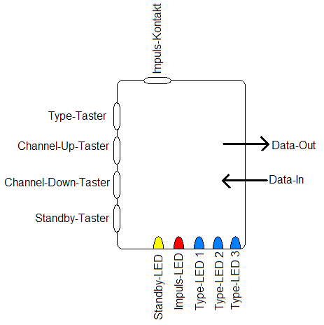

Erstmal hallo,
da ich noch keinerlei erfahrung mit mikrokontrollern habe, es jedoch
jetzt dazu gekommen ist, dass ich mich jetzt für ein projekt scheinbar
damit befassen muss, hoffe ich auf eure unterstützung.
ich würde gerne wissen, 'welchen' controller ich am besten für dieses
projekt nutzen sollte, und wie es am besten zu realisieren ist.
Das zu bauende kleine gerät wird von uns "bit" genannt.
es gibt
-4 taster
-5 LEDs
-einen offenen kontakt(dient als 5. Taster, wenn Spannung anliegt)
-Data-In
-Data-Out
da dieses "bit" in zahlreicher ausführung gebaut werden soll, hat jedes
"bit" eine feste ID, die somit auf diesem gespeichert sein muss(sie
ändert sich nie und dient nur zur identifikation)
Alle Bits sollen sich die Stromversorgung sowie den Data-In als auch
Data-Out Kanal der Basisstation teilen.
Funktionsweise:
Data-Out:
Bei betätigung der 5 Taster soll ein Befehl über den Dataout gesendet
werden, der wie folgt formatiert ist:
DWORD bitID;   // feste ID des "bit"
BYTE  command; // 0x00 bis 0x05 (0 - Anmelden an der basis; 1-5
jeweiliger taster)
Data-In:
Da die "bits" alle auf dem gleichen Data-In Kanal sitzen muss das "bit"
'entscheiden' ob es den Befehl verarbeiten soll oder nicht.
DWORD bitID;   // ID des "bit" das den Befehl verarbeiten soll
BYTE  command; // (1 - standby; 2 - type)
BYTE  value;   // (bei command==1: 0 oder 1; bei command==2: 1 bis 7)
LEDs:
-Standby-LED: representiert den wert, der durch Data-In als befehl 0x01
(standby) übermittelt wurde
-Type-LEDs: Binäre representation für den wert, der durch Data-In als
befehl 0x02 (type) übermittelt wurde.
-Impuls-LED: ist aktiv, während am Impuls-Kontakt spannung anliegt.
offene Fragen:
Ist es mit einem mikrocontroller realisierbar? wenn ja welcher/welche?
Ist es möglich, mehrere "bits" parallel über die gleiche Daten-Leitung
anzusteuern? (dass also alle bits am gleichen Kabel für die daten
hängen)
Wie würde die optimale schaltung hierfür aussehen?
Ich bin für jeden tip und jede idee sehr dankbar.

Betaboon schrieb:
> offene Fragen:
Ja, mit (fast) jedem.  Meine Empfehlung wäre ein kleiner
AVR-Prozessor,es gibt aber auch andere.
> hängen)
Ja, zum Beispiel über einen I2C-Bus.

Vorschlag: Alternativen gibt's wie Sand am Meer:
Pic und  Picbasic  (Demo Version reicht)
I2C ist wohl ungeeignet da Point to Point.
Alternativ: Serielle (RS232 in TTL )
- mit Open Collector for DataIn
- mit vielen Empfängern bei DataOut
- SPI geht auch, oder Dallas one Wire
  (gibts in PicBasic als Softwarebefehl)
ist für mal so eben leicht(er) umsetzbar als z.B erst C zu erlernen.
Mit AVR hat hat man hier ein Heimspiel und es gibt wohl auch mehr
Unterstützung.
Einfache Lösung
-4 taster
-5 LEDs
-Data-In
-Data-Out
2 Pins zuviel für PCF8574 -> 8575 ist nötig.
Nur 1 µC als Master.
I²C mit ein paar 8574. LEDs direkt (mit Widerstand) dran,
Taster und Adressen über Pins (Dipschalter/Jumper) festlegen.
Nur ein einfaches Programm nötig.

>Seit wann ist I²C eine Point-to-point-Verbindung?
Falsch ausgedrückt
I2C stellt Datenverbindungen zu jeweils einem Gerät her. Ein Datenpaket
ist (von Broadcasts abgesehen) point to point.
So sinnvoll das häufig ist, der Preis ist Protokoll-
/Adressierungsoverhead.
Sollen Daten an alle gleichzeitig gesendet werden reicht ein Eindrahtbus
mit Datentelegramm.
> hängen)
Das hängt davon ab, wieviele Geräte an diesem Kabel hängen sollen (die
Größenordnung ist wichtig, also 10, 100, 500, 1000, ...) und wie weit
die Geräte voneinander entfernt sind, also wie lang das Kabel zwischen
ihnen sein muss.

ich denke das für dieses Projekt ein ATTINY 2313 gut geeignet wäre.
1.Kostet bei reichelt.de nur 1.20 euro
2.Der Attiny 2313 hat 18 I/0's
3.Kann sehr einfach mit ein paar Widerständen über die Parallele
schnittstelle programmiert werden.

Tobias Korrmann schrieb:
> Meine Empfehlung wäre ein MSP430.
> Mit denen kommt ein totaler Anfänger besser klar als mit einem AVR.
> (lässt sich leichter Programmieren)
> Ansonsten schließe ich mich meinem Vorredner an.
Insgesamt sind die MSP's imho schon besser als die AVR's. Aaaaber: Die
Dokumentation ist (wie bei TI-Prozessoren leider üblich) sehr
unübersichtlich - und somit für Einsteiger nicht empfehlenswert. Ich
empfehle dir einen ATMega8, dazu findest du haufenweise Zeug im Netz -
und billig genug zu bekommen ist der auch.
