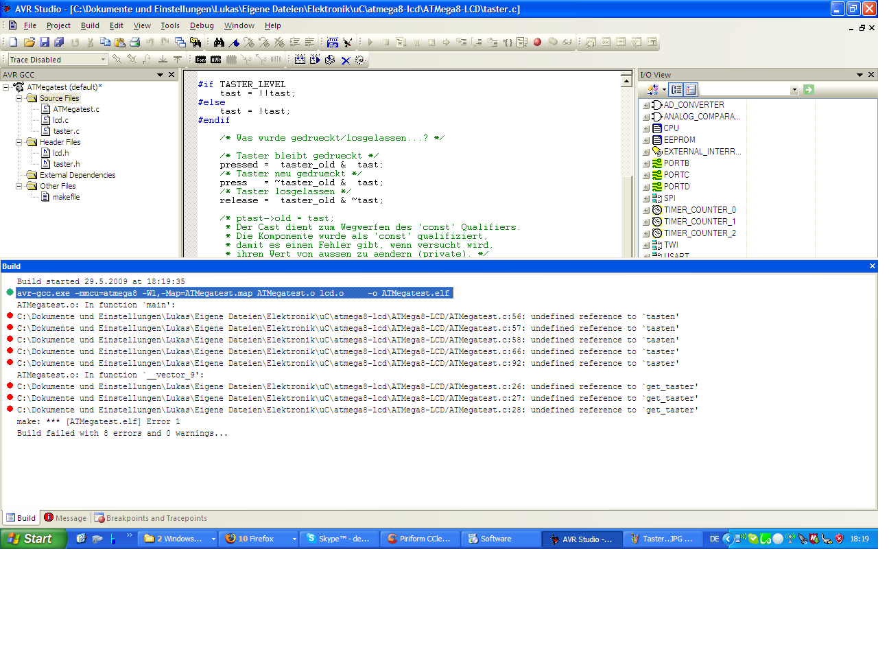

Ich bekomme den Fehler beim Compilierent dass sowolh Taster,Tasten und
get_taster nicht definiert sind? Habe ich jedoch gemacht?
von Karl H. (kbuchegg)
Das stellt aber nicht der Compiler fest, sondern der Linker.
Ja hast da.
Aber weiss deine Entwicklungsumgebung auch, dass Tester.c zum Projekt
mit dazugehört und daher compiliert und ins EXE mit eingelinkt werden
muss?
von Taser (Gast)
Ja ich hab das c.File sowie das .h File in den dazugehörigen Ordner im
AVR studio drinnen.
> AVR studio drinnen.
Beobachte mal das Output Fenster.
Welche Kommandos werden vor der Fehlermeldung ausgeführt?
Taucht da Tasten.c auf?
(mach am besten einen Screenshot, Output Fenster dabei so gross wie
möglich machen)
von Taser (Gast)
Jap das c. File taucht auf ist aber auch im Source Ordner.
Ist furchtbar schlecht zu lesen. JPG ist bei Bilder, bei denen es in
erster Linie auf den Text ankommt, keine gute Wahl.
Aber ich kann in der 2.ten mit einem grünen Punkt markierten Zeile die
taster.o nicht finden. Die sollte aber dort sein.
Nimm tester.c noch mal aus dem Projekt raus und fügs neu ein.
von Taser (Gast)
So hab nochmal ein SS gemacht und jetzt die taster.c nochmal eingefügt.
Wieso hast du unter 'Other Files' ein makefile eingetragen?
Benutzt du ein externes makefile?
Wenn ja, dann muss taster.c dort auch eingetragen sein, was es offenbar
nicht ist.
Wenn es keinen wirklichen Grund für ein externes makefile gibt, dann
schalte zurück auf 'AVR-Studio generiert das makefile selber'.
von Taser (Gast)
Nein ich benutze kein externes Makefile- das hat sich wohl da drinnen
verirrt.
> verirrt.
Tja. Aber irgendwo muss es herkommen.
Fakt ist, dass dein taster.o nicht mit eingelinkt wird. Sieht man
deutlich an der Commandline. taster.o taucht dort nirgends auf.
Wird taster.c neu compiliert, wenn du im Quellcode was veränderst?
Wenn alle Stricke reissen und du nichts rausfindest, dann Plan B
starten:
Neues AVR-Studio Projekt anlegen. Mega8 auswählen.
Die Source Code Dateien aufs Projektverzeichnis kopieren und mit 'Add
Source Files' hinzufügen. Das Default-generierte File rauswerfen und
Projekt builden lassen.
Plan B geht oft schneller als das Rausfinden, wie und wo du das alte
Projekt verkonfiguriert hast.
von Taser (Gast)
Danke!
Funktioniert jetzt!!!

49
    PORTB |= 1 << PB4;
50
51
52
    /* Timer0 ohne Prescaler starten */
53
    TCCR0 = 1 << CS00;

Ich hab jetzt einfach mal einen Output für das Lcd in die Switch
Anweisung geschrieben.
Angezeigt am Lcd bekomme ich nur Balken. Der Taster ist ein uTaster
ausgelötet aus dem Bedienpanel einer alten Stereoanlage  und wurde auf
Funktionialität mit dem Durchgangsprüfer geprüft. Ergebnis: Taster funzt
Ich habe den Taster so verschaltet wie im uC.net Tutorial, ich glaube
das heisst low-active oder so.
Ich bin echt ratlos was dieses Problem betrifft und ich hoffe erneut ,
dass ein Netter "Mituser" sich meiner erbarmt und mir ein bisschen auf
die Sprünge hilft.
Vielen Dank

von Peter D. (peda)
Taser schrieb:
> Es funktioniert auch mit einer Endlosschleife nicht...:(
> Mit leds klappts auch nicht? Schön langsam bin ich mit meinem Latein am
> Ende ...
Tastenentprellung:
http://www.mikrocontroller.net/articles/Entprellung#Komfortroutine_.28C_f.C3.BCr_AVR.29
LCD-Ansteuerung:
http://www.mikrocontroller.net/attachment/30300/lcd_drv.zip
Dann funktionierts auch.
Peter
von Taser (Gast)
wobei ich hier   i = key_state ^ ~KEY_PIN;  z.B: PB4 statt KEY_PIN
einsetzte oder?
Bin Anfänger darum :)
Danke für den Link!!!!
von Peter D. (peda)
> einsetzte oder?
Da steht doch:
#define KEY_PIN         PINB
Was ein #define ist, solltest Du aber erstmal lernen.
Peter
