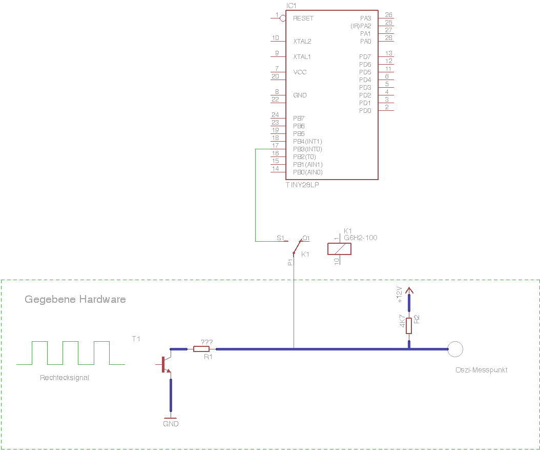

ich möchte ein Rechtecksignal am Interrupt-Eingang einlesen. Im Anhang
ist die entsprechende Schaltung zu sehen. Der eingerahmte Teil ist
gegeben.
Das Messsignal lässt sich uber ein Relais mit dem Interrupt-Eingang INT0
des µC verbinden.
Der internen Pull-Up von PB3 ist nicht aktiviert.
Nun kommt es zu folgendem (für mich komischen) verhalten:
Solange das Relais geöffnet ist und keine Verbindung zwischen der
Messleitung und dem µC besteht hat das Rechecksignal die Pegel ca.
3.8V(low) und 12V(high).
So weit, so gut.
Schalte ich nun aber das Relais durch, so dass die Messleitung mit dem
µC verbunden ist, ergeben sich die Pegel des Rechtecksignals zu ca.
3.8V(low) und 6.2V(high).
Mir ist nicht klar warum das so ist. Ich habe erwartet das die
Eingangsschaltund des µC des Signal kaum verändert.
6.2 V entspricht der Betriebsspannung des µC (vielleicht eh schon ein
wenig zu viel).
Woran könnte das liegen? Was könnte man dagegen tun? Wäre ein
Optokoppler vielleicht besser geeignet um die beiden Signale zu trennen?

Und das du dem µC ein Signal von 12V auf den Eingang legst, beunruhigt
dich nicht weiter?
Schon mal darüber nachgedacht, dass der µC eventuell eine Vorkehrung
dafür eingebaut hat, dass man mit zu großen Spannungen an seinen Eingang
geht. Zb eine Diode nach Vcc
> wenig zu viel).
Wenn du Glück hast, hast du nur die Schutzdiode an diesem Eingangspin
zerschossen. Wenn du Pech hast, ist der µC schon im Siliziumhimmel.
Auf der anderen Seite könntest du auch sehr viel Glück gehabt haben und
der 4k7 Widerstand R2 hat deinen µC gerettet.

Ohhh ... irgendwie hab ich das verplant! Peinlich! Aber danke für den
Tipp. Und wie stell ich das nun an, das ich messen kann ohne das Signal
zu ändern?

hochohmiger Spannungsteiler.
Durch R2 (4k7) wird das mit einem Optokoppler nicht so prickelnd sein.
Da fliesst nicht mehr viel Strom, der eine LED zum leuchten bringen
könnte.

Die Spannung auf die per Pull-up-Widerstand hochgezogen wird kann leider
zwischen 5V und 12V varieren. Wie ich das sehe wird es dann etwas
schwierig mit einem Spannungsteiler.
Wie könnte man das Problem den sonst noch lösen?

Unter der Annahme, dass du die internen Schutzdioden noch nicht zerstört
hast, könnte ein Serienwiderstand helfen. Allerdings ist es eher
unwahrscheinlich, dass deine 3,8V als LOW erkannt werden...
In diesem Fall solltest du einen externen Komparator verwenden, der mit
dieser variablen Spannung gespeist wird...
