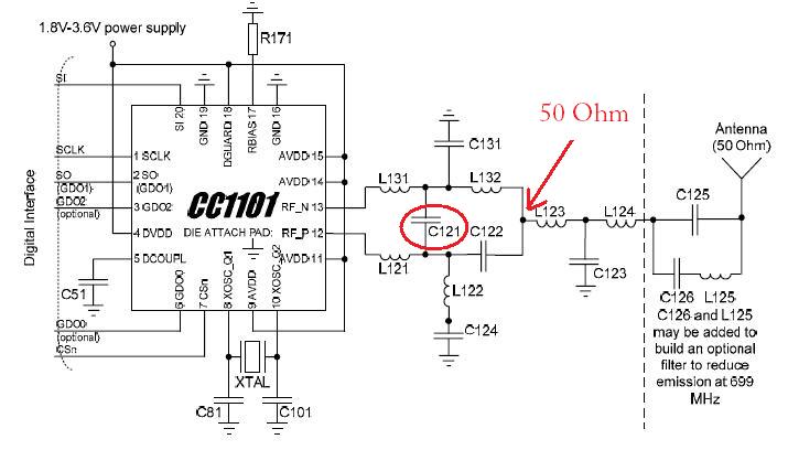

Nabend!
Ich hoffe mir kann jemand auf die Sprünge helfen. Ich versuche gerade
die Anpassung eines CC1101 an 50 Ohm nachzuvollziehen. Der Ausgang am
CC1101 ist differenziell. Ich weiß nun nicht, wie ich einen parallelen
Kondensator im Smithdiagramm berücksichtigen muss, da er ja "zwischen"
beiden Netzwerken hängt. Ein Kondensator oder eine Spule gegen Masse ist
ja weiter kein Problem. Beide Ausgänge haben übrigens eine Impedanz von
43.25 + j21.5 Ohm bei 868 MHz (oder zusammen 86.5 + j43 Ohm).
Danke Euch!

Wenn das Netzwerk symetrisch ist kann man das als Kondensator mit
doppelter Kapazität nach GND betrachten. Ist hier aber nicht der Fall
weswegen man entweder mal gucken muss ob man das Netzwerk schlau
entsprechend transformieren kann oder man muss es halt komplett
differentiell berechnen. Ich wüsste nicht, dass das noch so ohne
weiteres mit dem Smith-Chart geht wenn man gleichzeitig den common- und
differential Mode betrachten will.
