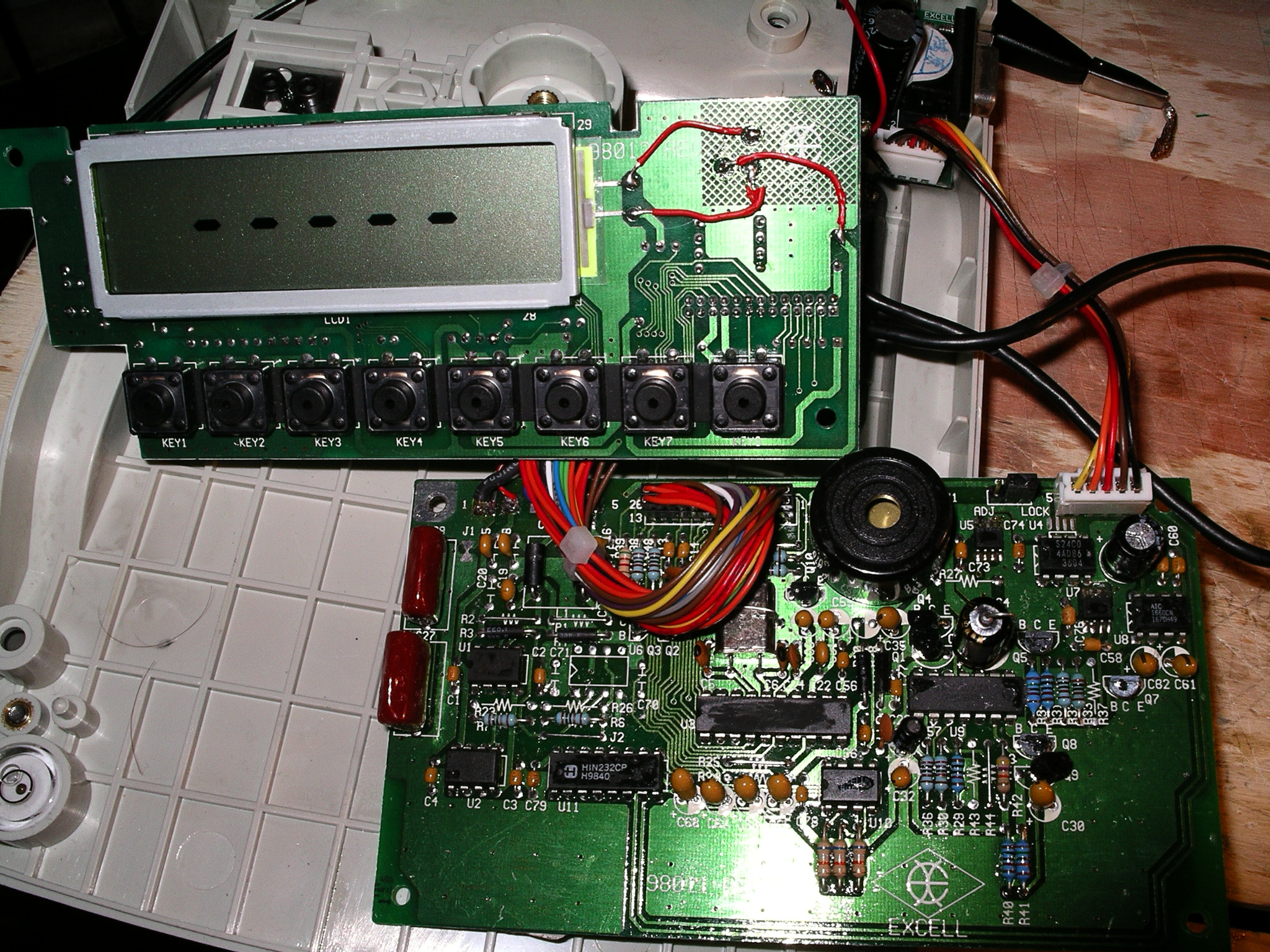

ich bin schon seit Tagen auf der Fehlersuche, bisher leider erfolglos
Es handelt sich um eine Feinwaage von der Firma KPZ, diese dürfte so
1990 rum gekauft worden sein.
Bisher hat sie immer einwandfrei funktioniert, aber im Moment macht sie
große Probleme.
Beim Einschalten der Waage wird das Display initialisiert, da laufen
dann die Zahlen durch, also
SYS, DDDDDD, 1CCCCCC, BBBBBBB, 1AAAAAA, 9999999, 1.888888, 7777777,
1.6666666 usw..., danach ging die Anzeige auf "0,00g".
Seit ein paar Wochen läuft die Initialisierung ab, anschließend wird nur
"------" (wie auf dem angehängten Foto) angezeigt, nach einer Weile
kommt dann die Anzeige "0,00g" und die Waage funktioniert.
Allerdings wurde der Zeitabstand immer größer. Aktuell läuft die
Initialisierung durch und anschließend erscheint nur noch "------". Das
"0,00g" erscheint gar nicht mehr.
Die 3 Elko's hab ich schon ausgetauscht. Hab auch schon getestet, ob es
an der Waageneinheit selber liegt und hab diese mal ausgelötet, um zu
sehen was dann passiert. Ohne Waageeinheit wird sofort "ES" auf dem
Display angezeigt.
Einzige Möglichkeit die Waage im Moment in Betrieb zu nehmen ist
folgende: Das Display und das Netzteil abstecken, ca. 10 Minuten warten
und anschließend alles wieder zusammenstecken, dann funktioniert die
Waage.
Umso länger sie dann ausgeschaltet ist, umso größer wird die Zeitspanne
zwischen "----" und der Anzeige "0,00g".
Wenn die Waage länger als 12 Stunden ausgeschaltet war kommt nur noch
"-----", da hilft dann nur das oben genannte auseinanderbauen, 10
Minuten warten und wieder zusammenbauen...
Hat evtl. jemand eine Idee, wo der Fehler liegen könnte?
Vielen herzlichen Dank an alle.
Liebe Grüße und ein schönes Pfingswochenende: Andreas

Hallo Peter,
erstmal vielen Dank für deine schnelle Antwort.
Es ist auf der Platine ein Quarz mit 10.000 MHz verbaut.
Die beiden Keramikkondensatoren jeweils daneben haben die Bezeichnung
"20" und der rechts neben dem "20"er hat die Bezeichnung "103".
Wenn ich das Oszi dranhänge, dann springt die Frequenz so ca. zwischen
180kHz und 1,3xxxx MHz hin und her...
Viele Grüße: Andreas

Du darfst mit dem Oszi nicht direkt drangehen, sonst schwingt es nicht
mehr, geh also nur in die Nähe von dem Quarzpin (0,5 mm). Da musst du
die 10 MHz messen können. Wichtig sind die zwei Kondesatoren mit dem
schwarzern Farbpunkt obendrauf, das sind nach deiner Beschreibung 20
Picofarad. Ich würde testweise beide 20 pF und das Quarz austauschen.
Grüße,
Peter

Hallo Peter,
vielen Dank für die Tipps,
ich werde das mit dem Oszi gleich mal ausprobieren.
Jetzt wechsel ich dann mal das Quarz und die beiden Kondensatoren aus.
Vielleicht hab ich ja Glück...
Liebe Grüße: Andreas
