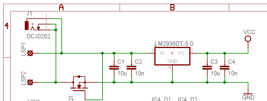

4.) FET-Transitor in Serie. (Siehe Anhang). Das geht sowohl mit P-Kanal
als auch mit N-Kanal FETs. über den Fet verliert man gerade mal 0,15
Volt bei Standart Typen, bei Typen mit niedrigem RDSon noch weniger.
5.) Fällt mir nix mehr ein. Wenn wer noch ne Lösung hat, würd mich auch
interresieren.
mfg Christian Paier

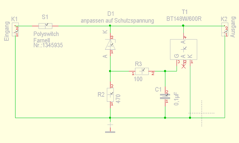

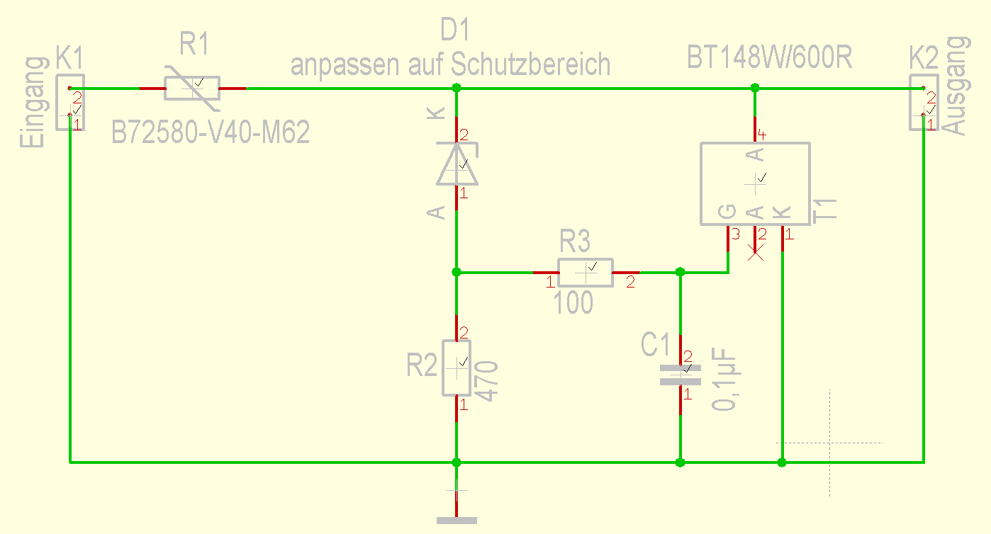

#1294912
Anstat einer Sicherung sollte ein normaler Widerstand verwendet werden,
wenn eine Überspannung auftritt wird die Supressordiode Leitend und
stellt eine hohe Last dar wodurch am Widerstand die Spannung abfällt.
Die Sicherung hingegen fleigt bei jeder Überspannung durch. Aber ein
Computernetzteil wird schon ne saubere Spannung liefern.
Gast #1294991
> Mir leuchtet nicht ganz ein welchen Zweck R1 in dieser Schaltung hat?
ups, sorry, da hat sich auch ein Fehler eingeschlichen. R1 bzw. S1 ist
eine Polyswitch-Sicherung.
Anbei noch mal das richtige Schaltbild.
Gast #1327055
und bei bei einer Polyswitch immer schön die Betriebsspannung beachten:
Farnell Best.Nr.: 1345935
Herst.Bez.: MINISMDC260F
RoHS-konform : RoHS-konform Ja
Beschreibung
     POLYSWITCH, SMD, 1812, 2.6A
     Serie:MiniSMDC
     Thermistor Typ:PTC, rückstellbare Sicherung
>    Betriebsspannung:6V
     Strom, Halte-:2.60A
