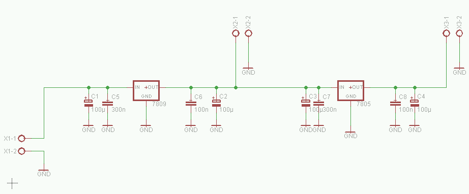

ich brauch für meine FPV Bodenstation 9V und 5V aus nem Akku mit ca.
11-14V (im Moment nehm ich nen alten Notebook Akku). Nun hab ich mir die
Schaltung aus dem Anhang zusammengebastelt. Leider hab ich die
Leistungsaufnahme der Geräte unterschätzt ... An dem 5V Ausgang hängt
nur der Divx Recorder, der allerdings lastet den 7805 schon voll aus,
sprich die Leistung muß der 7809 auch schon liefern und ist somit auch
schon ausgelastet. Nunhab ich normale 780X mit max. Ausganggsstrom 1.5A
... Da alles auch schon geätzt ist, suche ich nun einen 7809 Ersatz mit
höherem Ausgangsstrom. Für den 7805 hab ich schon eine 3A Version
gefunden.
Kennt jemand von Euch eine Alternative zum 7809, mit mehr Ausgangsstrom
und gleicher Pinbelegung?
An den 9V brauch ich wohl so 250mA für den Empfänger, 300mA fürs TFT und
dann noch das was der 7805 zieht. Das sollten so 1.2A bis 1.5A sein. Im
Einschaltmoment des Divx Recorders zieht der wohl auch mal 1.9A (aber
ganz kurz).
  Jens
PS: Zu Testzwecken hab ich mal den Ausgang vom 7809 vom Eingang des 7805
getrennt, so dass beide direkt am Akku hängen, so geht es zwar, aber
dann verbrate ich ja unnötig Leistung am 5V Regler durch die viel höhere
Eingangsspannung.

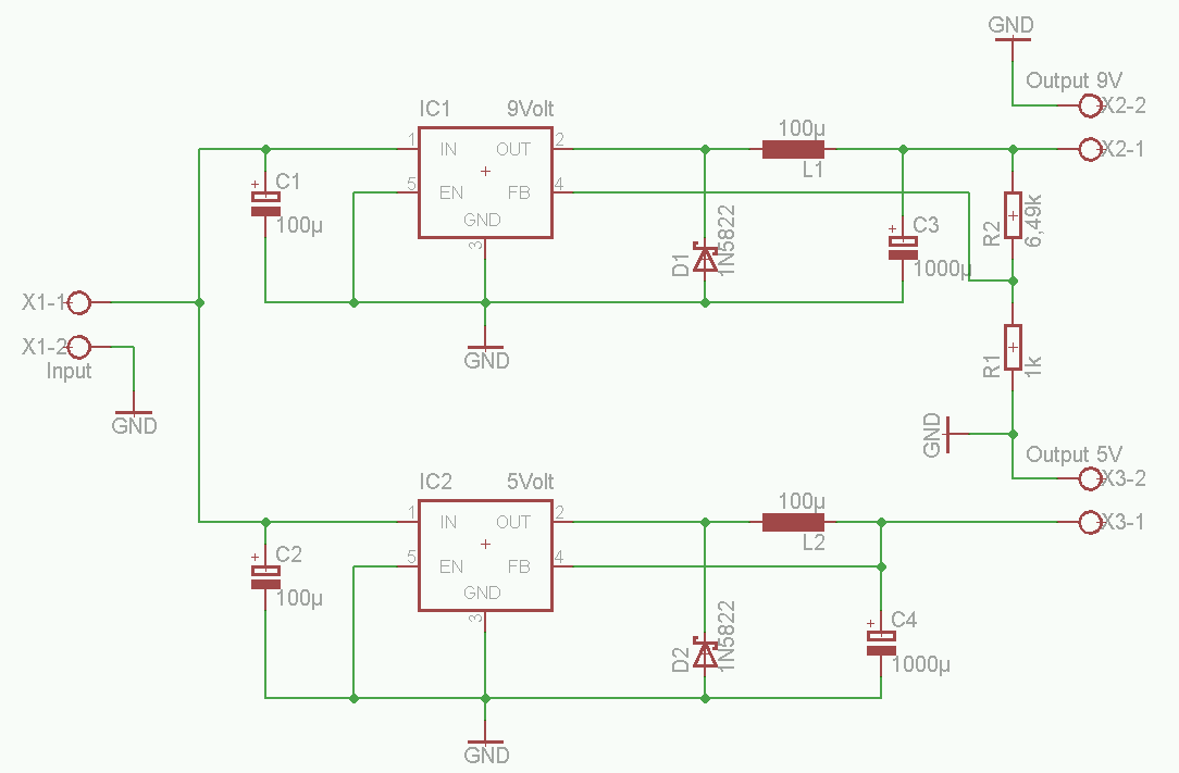

von Jens K. (jjk) Benutzerseite
So, ich hab jetzt mal nen neuen Schaltplan mit Teilen die ich bei
Angelika bestellen kann gebaut, siehe Anhang.
Ist die Dimensionierung der Bauteile so ok? Möchte nicht noch ein
drittes mal ran ...
   METALL 1,00K
   METALL 6,49K
   LM 2576 T-ADJ
2x FED 100µ
2x 1N 5822
   LM 2576 T5,0
2x RAD 100/63
2x RAD 105 1.000/63
  Jens
von (prx) A. K. (prx)
Und achte bei den LM2576 etwas auf's Layout. Siehe dazu Hinweise im
Datasheet und http://www.national.com/an/AN/AN-1149.pdf. Die sind zwar
weniger pingelig als andere Schaltregler, aber bischen Unterschied macht
das schon.
von Thorsten (Gast)
Jens,
Du kannst Dir auch mal die TSR-1 von Traco angucken. Das sind
1A-Schaltregler mit 78XX-kompatiblem Pinout.
Gruss,
Thorsten
Die FED 100µ ist eine Entstördrossel, keine Speicherdrossel. Manchmal
funktioniert sowas trotzdem aber mit höheren Verlusten, manchmal nicht.
Und leider ist Reichelt bei Speicherdrosseln dieser Leistungsklasse
nicht gut bestückt.
Bei den Elkos sind Low-ESR Typen besser. Gibt's bei Reichelt nur als
SMD.

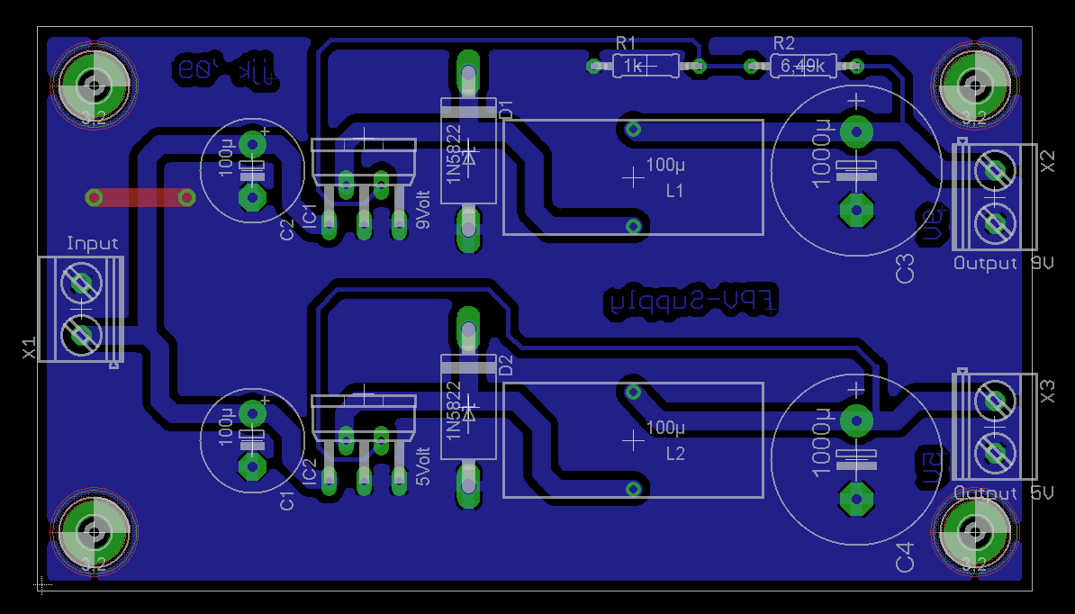

So, hab mal n Layout gebaut, kann das wohl so funktionieren? Ich hab
versucht die Verbindungen zwischen den Reglern und den Elkos so kurz wie
möglich zu lassen.
Jens
Aua! Schau dir mal den Massepfad von Regler-IC/Eingangs-C zum Rest an.
Ist einmal rund um die Platine gewickelt! Länger geht's schon nicht
mehr.
Die Tipps in Datasheet und der AN oben sind ernst gemeint.

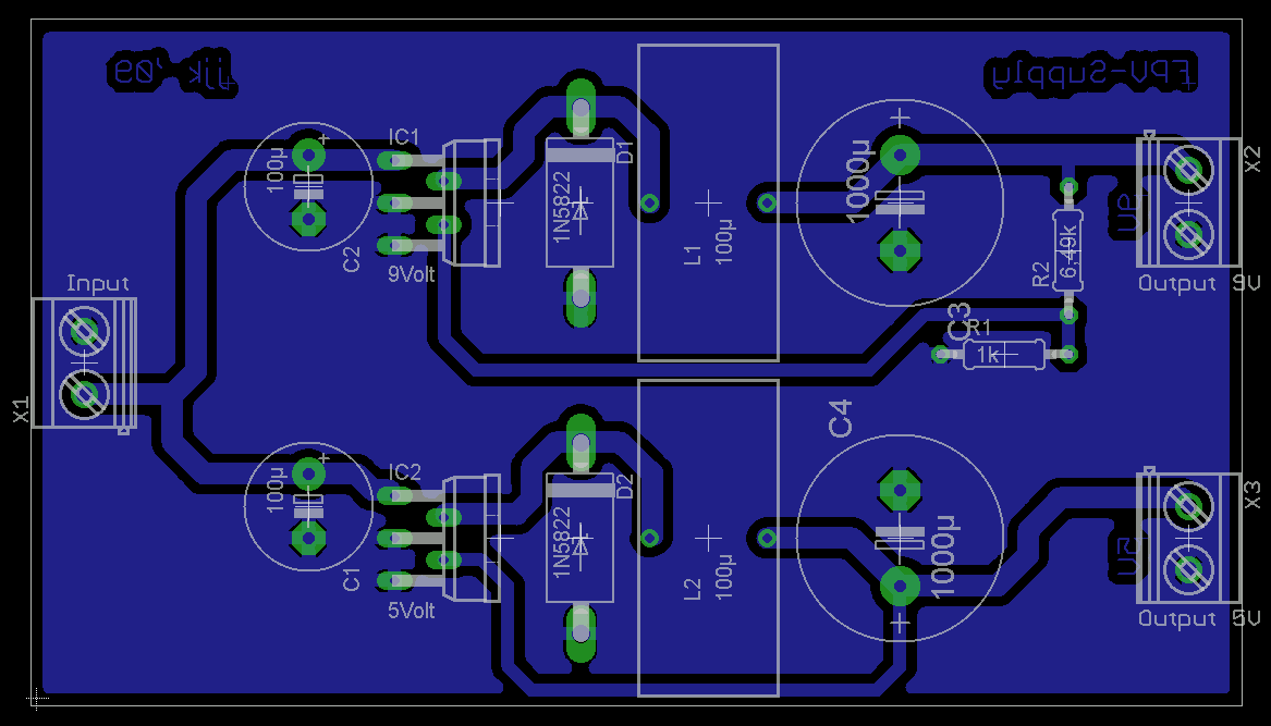

> mehr.
Mhm, ja, sehe ich ein. Ich hab jetzt mal die Elkos und die Diode
umgedreht, dann ist das schon sehr viel kürzer.
Das war mir klar, versuche die ja auch umzusetzen, aber anscheind ist
mein Übersetzungsvermögen bei so technischen Sachen nicht ausreichend.
Was z.B. ist mit
Arrange the power components so that the switching
current loops curl in the same direction.
gemeint?
Danke auf jeden Fall dass Du Dir das anguckst.
 Jens
Mhm, so besser? Die Feedbackleitungen gefallen mir noch nicht, aber wenn
ich die verlege, kommt das mit der Masseführung wieder durcheinander ...
Gute Nacht
  Jens
Ich werde den Teufel tun und mich hier als grosser Layout-Crack
aufspielen... Der bin ich nicht. Gefallen tut mit der Sense unter der
Spule aber nicht, wenngleich Ringkernspulen nicht ganz so bös sind.
Kannst mal beim Datasheet vom LM2596 reinschauen, der hat zwar ein
anderes Pinout aber in dessen Datasheet ist ein Beispiel-Layout drin.
Was hier vielleicht hilft: Wenn du das ganze nicht so zweimal parallel
in die Länge ziehst, sondern 90° verdreht nebeneinander plazierst.
Die Feedback hab ich jetzt nochmal verlegt.
Hab ich mal versucht, aber das war auch nicht viel besser.
Wenn aber dieses Layout funktioniert
http://www.electronics-lab.com/blog/?attachment_id=231 dann sollte mein
Layout mit viel kürzeren Masseverbindungen auch gehen. Ich warte jetzt
erst mal bis die Teile da sind, dann pass ich das Layout ggf. nochmal
an.
  Jens
Norbert Martsch schrieb:
> @Jens,
> was für Induktivitäten hast Du nun genommen? Sieht aus wie die
> Entstördrosseln von Rei***...?!
Ne, das war diese:
http://darisusgmbh.de/shop/product_info.php?info=p8221_DPU100A3-----Drossel-100uH-3A.html
Habe bei dem Laden gleich alles bestellt. Der hat auch recht günstig die
low ESR Elkos:
http://darisusgmbh.de/shop/product_info.php?info=p31352_GF1000-63------Low-ESR-Elko--1000-63-16x35--RM5.html
Willst Du auch 2 Spannungen erzeugen oder nur eine?
  Jens
