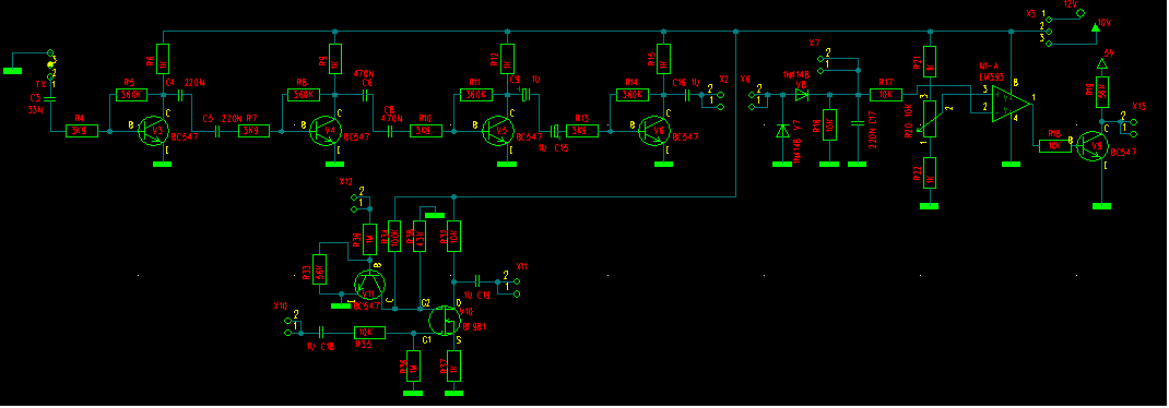

Hallo und ein gesundes neues Jahr
erstmal das was ich abhacken kann, sind Sender und Software arbeiten
zuverlässig und stabil.
Als Empfänger (Ub=10V) habe ich 4x Transistorverstärker
Spannungsverstärkung rund 92, leider kann ich nur mit 2 Stufen arbeiten,
da ab der dritten sich das Ding aufschwingt (oder was anderes tut) und
am Ausgang 250Khz macht.
1. Wo kommen die 250Khz her??? sollte die 3te/4te Stufe etwas weniger
Verstärken?????
Ich hatte mir vorher überlegt das ich noch ein Bf980 dazu nehme, um die
Verstärkung in Abhängigkeit der Regelspannung zu regeln. (s.B. X7)
Ohne Regelspannung, X2-X6 verbunden, Entfernung im Raum rund 10-150cm
nen plus is noch drin aber das sind die stabilen Werte.
Mit Regelspannung X2-X10, X11-X6, X7-X12 verbunden, man kann rund 20cm
drauf rechnen im Vergleich ohne Regelspannung.
D.h 20cm * 58µs= 1,2ms braucht die Regelung um zu arbeiten oder sehe ich
das Falsch?????
2. Wie würdet ihr die Nachführung realisieren oder verbessern????
