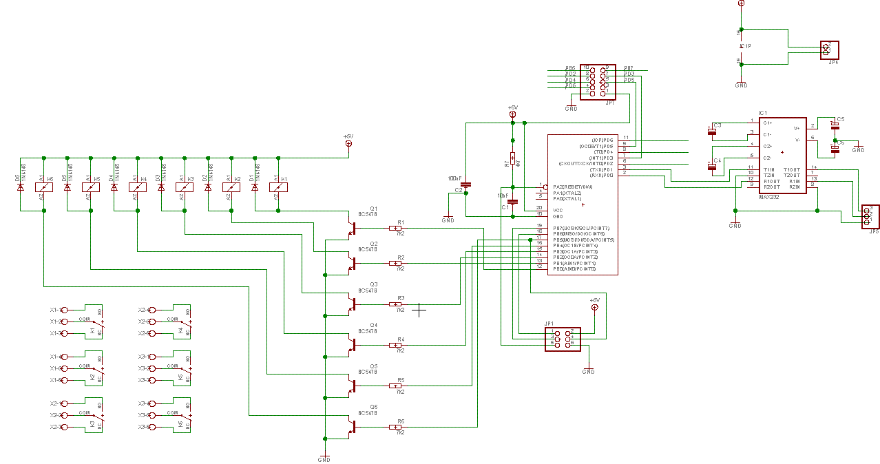

Hallo Leute
Ich habe vor kurzem eine Relaissteuerung mit RS2323-Schnittstelle
gebaut. Die Ansteuerung erfolgt über ein PC-Programm einer Fremdfirma.
Von dieser Firma gibt es zwar schon so eine Karte, aber nur gegen gutes
Geld. Also hab ich die Kommikation flux mit Hterm protokolliert und mir
mein eigenes Board dafür gebaut. Funktioniert auch Toll wäre da nicht
die EMV.
Wenn ich an einem Relais ein 230VAC Magnetventil für ein
Druckluftsignalhorn schalte hängt sich der Controller(ATtiny2313) auf.
Also arbeite ich gerade an der Version 2 die EMV-Resistenter werden
soll. (Siehe Anhang)
Jetzt habe ich aber noch 2 Fragen.

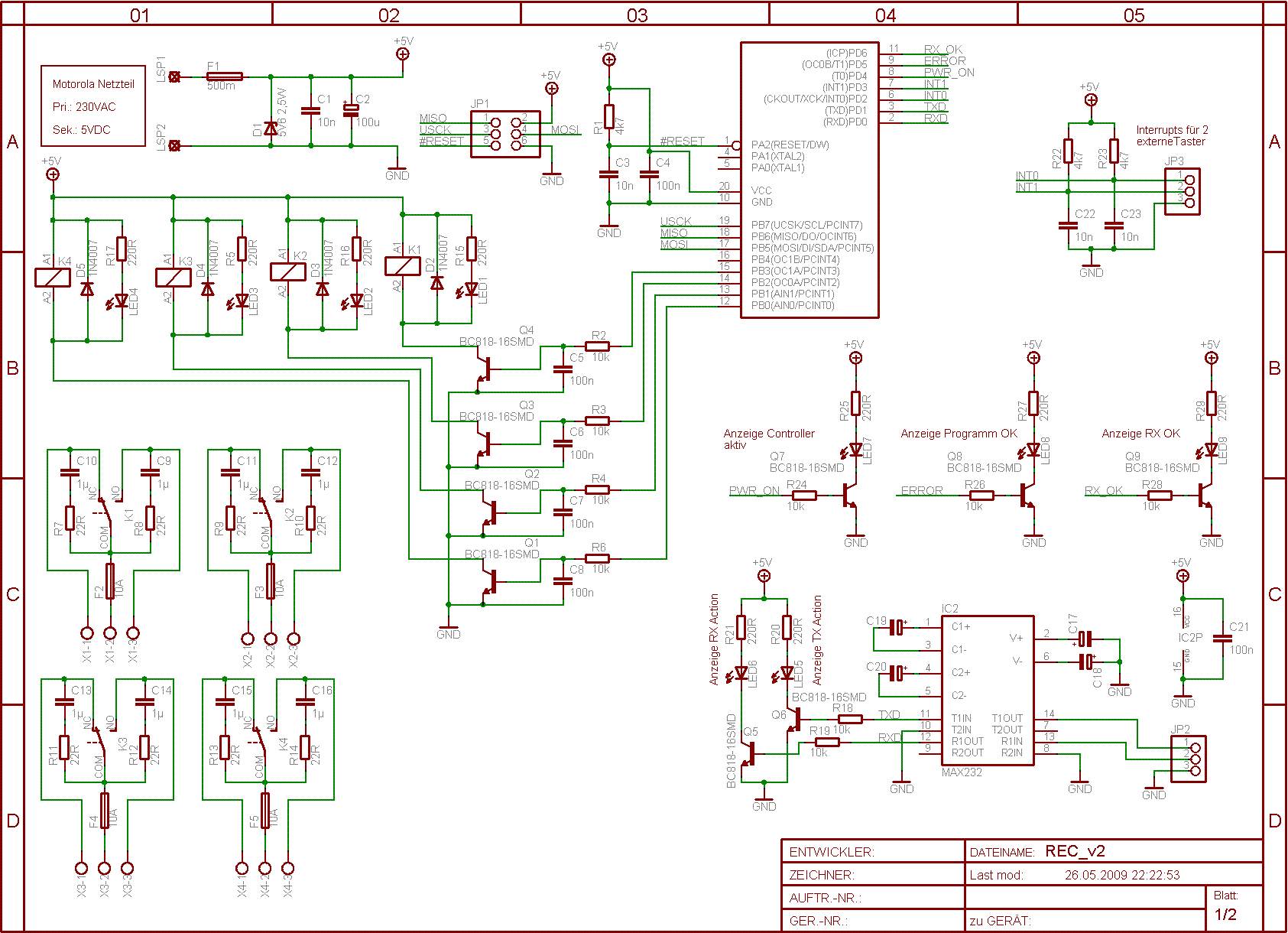

1.) Snubber: Bei dem Entwurf habe ich jetzt Snubber sowohl an NC als
auch am NO Kontakt eingebaut. Die Frage betrifft vor allem die
Dimesionierung. Ich hatte bei 230VAC (325VAC Spitze) und max 10A. So an
325/10 = 32.5 => 47 Ohm und (0,1µF/A)/2 gedacht also 470nF. Kommt das
hin. Wie verhält sich ein Snubber wenn man nur 500mA über den Kontakt
schickt? Oder bei 24VDC?.
(Siehe http://www.dse-faq.elektronik-kompendium.de/dse-faq.htm#F.25.1)
2.) TXD/RXD: Ich habe an diversen Stellen bereits Tiefpässe eingebaut.
Aber was kann man man machen um Leitungen wie TXD und RXD vor EMV zu
schützen.
3.) Bin über jeden anderen Vorschlag zur Verbesserung glücklich.
Danke
           Paier Christian

Klingt so, als würden die aktivieren Relais dir die Versorgungsspannung
für den MCU zusammenbrechen lassen. Vielleicht kannst du die
Relaisversorgung probehalber mal vor der Glättung D1,C1,C2 abgreifen
(wenn nicht schon geschehen).
D2-D5 sind evtl. schlicht zu träge. Eine 1N4148 wäre schneller.
Ich habe noch eine Frage, bzw. Anmerkung (Punkt 3):
Sind die Basiswiderstände (z.B. R6 für Q1) nicht etwas große mit 10k?
Bei einer Ansteuerung von idealen 5V fließen 500uA in die Basis. Bei
hFE = ~100 (pessimistisch) beträgt der Collector-Strom nur 50mA. Reicht
das?
Daniel

Die Versorgung der Relais vor der Siebung abzugreifen ist schon mal ne
gute Idee.
Ürprünglich hatte ich eine 1N4148 drin war mir aber nicht sicher ob die
es aushält wenn ich einen 10A Strom abschalte.
Oi, da hast du aber recht 10k is knapp, es hätte zwar in der Praxis
vermutlich hingehauen da die Verstärkung der verwendenten transistoren
über 100 liegt und das relais 60ma braucht. Aber du hast recht ich werde
auf 4k7 gehen.
Danke schon mal.
Was hat diese Diode mit dem Kontaktstrom des Relais zu tun ?
>schützen.
Optokoppler bewirken da oft Wunder.
Haeng parallel zur Spule des Magnetventiles einen 230V Varistor.
Ein Filter in deiner Versorgungsspannung koennte auch nicht schaden.
GND der Versorgungsspannung HF-maessig ueber einen kleinen C an PE
anschliessen. Das am besten an mehreren Punkten der Schaltung.
Gruss Helmi
Jepp beim Zweiten mal Nachdenken hast du recht. Da gehts eigentlich mehr
um die Spule.
Gute Idee, werd ich einbauen, aber wo? Vor dem MAX232 oder zwischen
MAX232 und µC
Ich möchte jetzt nicht extra für das ventil etwas machen. Ich könnte
aber parallel zu jedem Klemmmenpaar einen einbauen, das sind dan aber
schon 8 Varistoren.
Was würdest du mir den da empfehlen.
sind 10n dafür OK?
>MAX232 und µC
Zwischen MAX und  uC.
>sind 10n dafür OK?
4.7N .. 10NF sind dafuer OK.  Aber Spannungbereich der C beachten.
Ich nehme dafuer immer 4.7nF / 1KV SMD
>schon 8 Varistoren.
In der Tat. Aber so ist das nun mal.
Ich nehme fuer sowas immer eine Stromkompensierte Drossel und 3
Kondensatoren. Auswahl der Drossel nach deinem Strom.

>@helmut was hälst du von den Snubbern bzw. der Dimensionierung?
Der Kondensator mit 1uF ist bei 230V schon ein Truemmerteil. In der
Regel liegt der so bei 220nF. Bedenke bei 1uF koennte dein Ventil schon
alleine durch den Strom durch den Kondensator angezogen bleiben. Besser
ist es man verwendet Varistoren. Die meisten Industriellen Steuerungen
die Ich kenne verwenden Varistoren ueber den Spulen (Schuetz u.
Magnetventilspulen) . Snubber sind da selten.
Andere Frage gibt es da schon ein Layout zu oder wie sieht dein Aufbau
in der Praxis aus ?

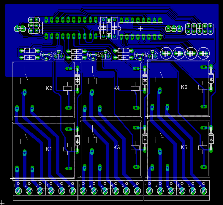

Zum Layout:  Die Leitungen zu den Relaisspulen gehen sehr dicht an den
Leiterbahnen vorbei wo die Last dranhaengt. Must du mal sehen ob du da
noch was mehr Abstand gewinnen kannst.
Was mir bei deiner Schaltung noch auffaellt: Du Benutzt den internen
RC-OSZILLATOR fuer RS232 kommunikation. Das geht so nicht und ist immer
wieder ein Punkt der hier im Forum angesprochen wird. Der interne
RC-Oszillator ist einfach zu ungenau und Temperaturempfindlich fuer
diese Anwendung.
