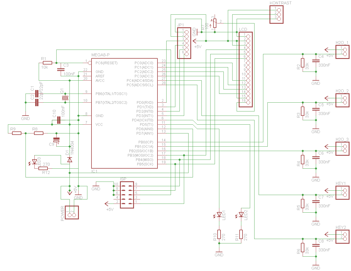

hallo gemeinde!
ich habe heute mein erstes nicht-lochraster-projekt für einen mega8
designed (erstmal nur plan, nach kontrolle dann auch board) und es wäre
klasse wenn ihr einfach mal "drüber gucken" könntet.
versorgt wird das teil direkt mit 5V aus nem geeigneten netzteil.
ein paar bemerkungen:
R8+R9: spannungsteiler für einen referenzwert von ~4V
C9: pufferkondensator noch unbekannter größe
JP1: vll später mal serielles interface oder weitere funktionen, ist
aber im moment nicht nötig
die ganzen pinheader rechts: signalkabel die von aussen kommen
grobe funktion: hier werden impulse gezählt und auf nem lcd dargestellt.
wenn das gerät abgeschaltet wird, will ich das mit dem AC detektieren
(vergleich vor und hinter pufferkondensator) und bei abfallender
versorgung die werte in den eeprom schreiben.
diese spannung-fällt-ab-schaltung hab ich leider aufm steckboard noch
nicht getestet... daher ist auch die kondensatorgröße unbekannt.
auf dem testboard läuft das ganze 1A und nun soll es eben auf eine
platine der größe 60x98. für verbesserungen wäre ich SEHR dankbar.

Ob deine Spannungsdetektiererei funktionieren wird, wage ich zu
bezweifeln. Defacto ist der Kondensator so wirkungslos. Er verschafft
dir nicht mehr Zeit, ehe die Spannung einbricht. Stimmt eigentlich
nicht. Du kriegst schon ein bischen Zeit, aber du kannst sie nicht
nutzen, weil du nach wie vor die Spannung über dem Kondensator misst.
Du musst die Versorgung in 2 Teile teilen:
Die Zuleitung, die du überwachst
und davon abgetrennt, zb mit einer Diode, den eigentlichen µC Kreis, den
du mit einem C pufferst. Der Spannungsteiler muss also auf die andere
Seite von der Diode.
Am mega8 fehlen bei VCC und AVCC die 100n
Ich glaube nicht das der + von C9 angeschlossen ist (Punkt fehlt)
Ein Anschluss für die Versorgungsspannung fehlt.
Bei dem R7 solltest du mal die Verlustleistung ausrechnen.
R7 Pin 1 sieht auch nicht verbunden aus....
JP1 würde ich um ein +5V und GND Pin erweitern.
Die Eingangsbeschaltung der rechten Klemmen kann
man auch noch optimieren.

AIN0 und AIN1 sind doch positive und negative Komperator-Eingänge (oder
umgekehrt). AIN0 ist die Referenz, z.B. VCC/2 und AIN1 überwacht die
+5V.  Das sollte so funktioieren.
Einzig würde ich die LED aber nicht auf VCC hängen, sondern auf die +5V
vor die Diode damit die LED den C9 nicht so schnell leer saugt. Evtl. D1
noch gegen etwas zärtlicheres tauschen.
Diese ganze Spannungsdetektiererei funktioniert natürlich nur dann, wenn
+5V schnell genug fällt. Wenn +5V zu langsam fällt, dann geht's nur mit
einer festen Referenz, z.B. AREF...

So wie der Spannungsteiler jetzt verschaltet ist, wird ein
Spannungseinbruch erst dann detektiert, wenn auch die Spannung am µC
einbricht. Meine Sorge gilt der Zeitspanne die zur Verfügung steht, wenn
die Spannung einzubrechen beginnt, zumal ja auch ein Schreibvorgang im
EEPROM nicht der allerschnellste ist.
Gibt er den Spannungsteiler vor die Diode. so verschafft ihm der
Kondensator ein wenig Zeit, in der der Kondensator den µC versorgt,
während vor der Diode (und damit am Spannungsteiler) die Spannung schon
längst am einbrechen ist.

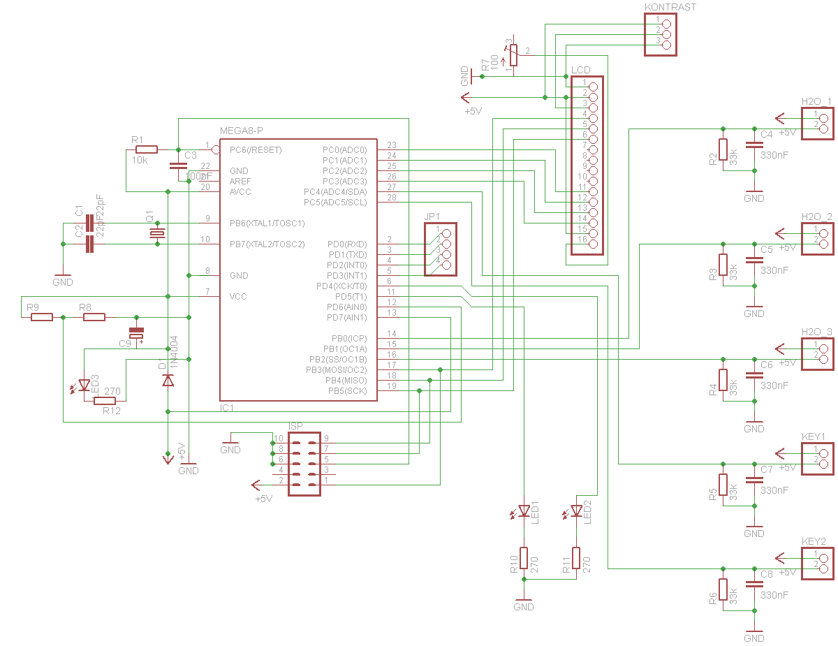

hi!
nochmal schnell vorm n8dienst eine neue version.
hab mal alles ausgebessert was so "aufkam"... DANKE dafür!
@ Karl heinz Buchegger: so war mein gedanke. wenn die spannung "aussen"
also vor der diode einbricht und ich innen beim vergleichswert
(spannungsteiler) einen höheren wert habe, dann sehe ich aussen nen
einbruch und muss ins eeprom schreiben.
wie wär denn die beste lösung?
wg verlustleistung am lcd: das hab ich aus ner lcd beschaltung. aber das
stimmt ansich... gibts da ne schönere lösung? die hg-beleuchtung wird eh
immer an sein denke ich.
danke allen anderen. bin grade ziemlich im zeitdruck und kann nicht so
"ausführlich" schreiben...
schöne n8
mfb

Uoops. Ich hab die Leitung vor der Diode zum AIN Eingang übersehen.
Nehme alles zurück und behaupte das Gegenteil.
Mir ging es dabei eigentlich um die Frage ob der Trimmer R7
die Belastung aushält oder nicht. Kommt auf die
Daten vom LCD an...
Per Transistor Schalten, spart Strom und die Schaltung kann durch
Blinken auf sich aufmerksam machen.
Über C10 hat du einen Kurzschluss, oder mal 180° drehen?
Beim AVR gehört an jedes Versorgungspin ein 100n (AVCC)
Wenn sich die Umgebungstemperatur vom LCD nicht ändert
kannst du den Kontrast Trimmer direkt auf die Platine setzen.
Einmal einstellen reicht dann idr.
Wenn an die Eingänge auf der rechte Seite ein längeres
Kabel kommt, Solltest du den AVR besser schützen...
z.b.:
Klemme ---+--- 4,7K ---+--- AVR
         4,7K         100N
         GND          GND
> [...] ins eeprom schreiben
Brown out unbedingt einschalten und möglichst hoch einstellen.
(Das EEProm vom AVR mag keine langsam steigend/fallende
 Betriebsspannung...)

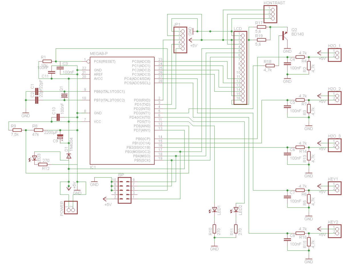

hallo Gemeinde!
Das ist schön, so produktive Antworten zu bekommen :) freufreu
wg lcd-hg: also laut Datenblatt zieht das Ding "typical 280mA" und "max
480mA" bei "typical 4,2V" und "max 4,6V". Stimmt also, dass der arme
Trimmer da recht weit oberhalb seiner Grenzen arbeiten muss. Da ich die
hg aber eh nicht "dimmen" will gefällt mir Schalten via Transistor viel
viel besser.
    LCD-hg-->R1
AVR --10k--BC547
            GND
mit R1=(5-4,2V)/0,3A=2,7R bei (5-4,2)*0,3A= 0,24W => besser mal 0,5W
geht das so? oder besser noch ne Diode zum Schutz des AVR oder so? oder
gar lieber nen FET? der BC547 ist jetzt nur "geraten" :) auch hier wäre
ich für Verbesserungen dankbar.
wg lcd-kontrast: leider ändert sich die Temperatur gelegentlich (so
zwischen 10°C und max 50°C) und ich will "sichergehen", daher muss das
leider so sein.
wg schutz der Eingänge: das ist klasse! denn da sind tatsächlich längere
Kabel dran.
Dann meine "Entprell-Schaltung" einfach weglassen und dafür die von tim
nehmen, oder "zusätzlich" schützen?
Jau über C10 war ein Kurzschluss, ausserdem hab ich nen C11 hinzugefügt
bei AVCC. Brownout kann ich ja "hoch" setzen, hoffe nur mein
Kondensator-eeprom-schreiben-Trick funktioniert dann noch. ich weiß
immer noch nicht wie groß ich C9 dimensionieren soll *help!*
> geht das so?
Mathematisch schon....
Bau das lieber mal auf und ermittle visuell den
benötigen Widerstand. Zwischen 280 und 480mA tut sich
da vermutlich nicht mehr soviel in der Helligkeit.
Vielleicht reicht dir auch weniger....
Wegen den 0,24W: verteil das doch auf 2 Stück.
Wozu?
> oder gar lieber nen FET? der BC547 ist jetzt nur "geraten" :)
Guck mal in das Datenblatt vom dem Transistor...
> wg lcd-kontrast:
PWM via AVR währe auch eine Möglichkeit.
Du solltest auch in Software entprellen.
> hoffe nur mein Kondensator-eeprom-schreiben-Trick
Kannst du nicht nach jedem ändern der Parameter / Eingänge
schreiben?
>ich weiß immer noch nicht wie groß ich C9 dimensionieren soll *help!*
http://www.elektronik-kompendium.de/sites/bau/0208301.htm
    C = I * t / U_delta
Z.B. 10 Milliampere für 0,1 Sekunden mit einem Spannungsabfall von max.
0,5 Volt:
    C = I * t / U_delta
    C = 0,010 A *  0,1 s / 0,5 V
    C = 0,002 F
    C = 2.000 uF
Servus Gemeinde!
Es ist tatsächlich so dass man zwischen (quasi) 0R und 3R keinen
unterschied sieht und auch der Strom ist wesentlich geringer (bei meinen
Messungen bei 80mA).
Wobei ich oberhalb von 4R schon nen unterschied sehe...
wäre natürlich auch ne Möglichkeit das einfach auf 2 1/4W Typen zu
verteilen... aber das ist dann ja ne Designfrage (und das werd ich so
machen is ja wesentlich einfacher)
Der BC547 kann nur 200mA in der Spitze. Gut bei meinen gemessenen 80mA
ist das ok aber vll nimmt man eher was "härteres". Evtl nen BC140 oder
so? Der kann meines wissens 1A ab. (Bauteile schätzen ist irgendwie
nicht meine stärke)
Beschaltung für den AVR hat aber so "gepasst" oder?
Die Idee mit der Diode ist nur von "damals" noch. Da hab ich mal
Relais-Zeug gemacht und da hab ich das immer so gemacht. Aber muss ja
ned :)
Bei "Kontrast via PWM" kann ich aber auch schlecht die
Temperaturschwankungen ausgleichen, daher ist das mit dem Poti schon ok.
Softwareentprellen: Ja kann ich dann ja "per software" nachrüsten,
sollte ja gehen (timer-massaker und so ;) )
Leider kann ich nicht immer beim Wertwechsel schreibe, denn
berücksichtigt man die EEPROM-Größe und die Maximalen schreib-Zyklen von
10.000/Byte dann wäre mein Gerät wohl noch 50 Wochen kaputt und das ist
meiner Meinung nach schon "Fehldesign"...
Ich hab eben bisschen gerechnet, gemessen und geschätzt und denke ich
kann mit 2200µF schon locker 50ms überbrücken; mit 4700µF dann eben
entsprechend mehr, und dann sollten 3 Werte schon im EEPROM landen
können.

Servus Gemeinde!
erstmal RIESEN GROßEN DANK!!!
So hab mal alles eingepflegt und hoffe, das ist jetzt eine Art "final"
und ich kann zum routen übergehen.
Ich hab noch keine Ahnung wie ich die Bauteile platziere aber das kommt
dann hoffentlich "beim essen"...
R8+R9: Spannungsteiler habe ich mal recht hoch mit 47k und 7,5k
angesetzt, oder ist das zu "krass"?
Q2 ist jetzt ein BD140.
@tim: nein hab ohne "direkte" Messung auch visuell kontrolliert. Hatte
nämlich auch Sorge, dass die Messung das Ergebnis verfälscht...
schönen Abend
mfb
Durch die Diode ist die Versorgungsspannung des AtMega kleiner als die
eingespeiste Spannung. Hierdurch wird die Spannung an AIN1 größer als
die Versorgungsspannung (abs. max lt. Datenblatt Vcc+0,5V) und ob der
Komparator dann noch sauber funktioniert ist ungewiss.
Wäre es nicht logischer (da unabhängig von der Geschwindigkeit des
Spannungsabfalls die ja eigentlich egal sein sollte), die
Versorgungsspannung an C9 auf einen festen Wert zu prüfen der noch
ausreichend über der minimalen Betriebsspannung des AtMega liegt und
ausreichend weit unter der Spannung im Normalbetrieb?
Optimaler (aber aufwändiger) wäre es, eine Spannung von z.B. 8V über
eine Diode und einen großen C vor einem Regler einzuspeisen und sobald
diese unter z.B. 7V fällt das abspeichern anzustoßen.
