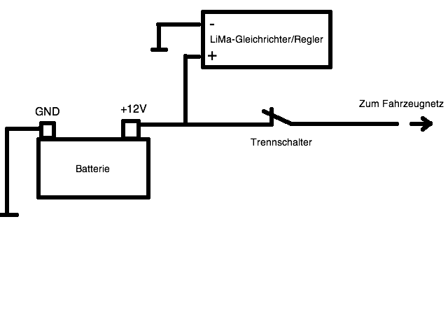

für ein Rennfahrzeug benötige ich einen Trennschalter der die Batterie
vom Bordnetzt trennt. Der Trennschalter dient auch als Not-Aus: Er soll
den laufenden Motor stoppen und das gesamte Bordnetz stromlos schalten.
Nun habe ich gehört das man auf keinen Fall die Batterie bei laufedem
Motor abhängen soll. Dadruch kann wohl die Lichtmaschine zerstört
werden!?
Nun frage ich mich wie den so eine Schaltung aussehen kann. Meine
Vorstellung davon findet sich am Anhang. Bin mir nun aber gar nicht
sicher ob diese nun zu Schäden an der Lichtmaschine führen könnte.
Die Lichtmaschine ist Permanenterregte( stammt aus einem Motorrad).
Grüße
Gast #1282941
es is so, dass der Akku (zumindest "früher") niemals von der
Lichtmaschine getrennt werden durfte. Der Akku filtert Spannungsspitzen
aus dem Netz und schützt damit die Dioden in der Lichtmaschine, die nur
wenige Volt über 14 V vertragen. Vile Lichtmaschinen heute haben
Hochleistungs-Suppressor-Dioden drin, die Überspannung ableitet. Wenn Du
die Lichtmaschine direkt mit dem Akku verbindest und dahinter trennst,
besteht da kein Problem.
Das gilt zumindest für PKW-Lichtmaschinen. Die aus Motorrädern aus Japan
sind etwas anders aufgebaut. Wie schon von dir geschrieben, sind die
permanenterregt und es wird vor dem Gleichrichter bei erreichen der
Ladespannung der Stator kurzgeschlossen. Nachteil ist der geringere
Wirkungsgrad und der geringe Ladestrom im Leerlauf; Vorteil, die
Lichtmaschine läuft im Öl direkt im Motor und hat keine Schleif- und
Wellendichtringe.

Gast #1283078
Endgültig wird hier wohl keiner was sagen können, weil keiner weiß was
noch so mit Deiner restlichen Kfz-Elektronik so passiert. Wenn es jedoch
nur um einen NOT-Aus geht, wird man ihn ja nur bei Feuer oder Unfall
benutzen. Dann ist sowieso alles Schrott. Dafür sollte er aber gut auch
von außen erreichbar sein!
Gast #1283090
>Wenn es jedoch nur um einen NOT-Aus geht, wird man ihn ja nur bei Feuer >oder
Unfall benutzen. Dann ist sowieso alles Schrott.
Bei der technischen Abnahme muss man demonstrieren das es funktioniert.
Mach mir keiner Angst! Aber eigentlich mach ich mir nur sorgen um den
Regler der Lichtmaschine ... und alle anderen Komponenten wenn der
Regler durchgeht.
Aber leider kenn ich mich damit nicht gut genug aus.
Persönliche Seite #1283185
Normalerweise hat man noch einen Kontakt der die Lichtmaschine dann an
einen Widersatnd legt und solange der Motor sich noch dreht die el.
Energie dort tötet. Ich habs z.B schon mit den Fernlichtwendeln der
Lichter gemacht. Wenn man den Not-Aus betätigt, dann leuchten kurz die
Lampen bis der Motor steht.
Eigentlich ist das nicht nötig. Weil es ja ein Not-Aus ist. Aber wenn
man ihn mal versehentlich betätigt, dann soll ja nicht gleich die Lima
futsch sein.
Meines Erachtens nach gibts das Problem aber eh nur bei
Drehstromlichtmaschinen.
Gast #1283514
AUf Wikipedia ist folgends zu finden:
Heutige Drehstromgeneratoren sind durch interne Hauptstromzenerdioden
vor gefährlichen Überspannungen geschützt und damit auch für einen
Betrieb ohne Batterie geeignet. Ältere Ausführungen ohne diesen Schutz
mussten bei laufendem Motor stets mit der Fahrzeugbatterie verbunden
sein, um Schäden an den Gleichrichterdioden zu verhindern.
Als Hauptstromdiode bezeichnet man eine Diode, die zur Gleichrichtung
des Wechselstroms eines Wechsel- oder Drehstromgenerators verwendet
werden.
Wird im Betrieb plötzlich die Last des Generators oder z. B. die Leitung
zur Batterie unterbrochen (Load dump), werden aufgrund der im bewegten
Magnetfeld gespeicherten Energie sehr hohe Spannungen induziert. Diese
so genannten Überspannungen können zur Zerstörung der Halbleiterdioden
und auch des Generators selbst, aber auch der angeschlossenen Geräte
führen.
Zum Schutz und zur Vermeidung von Überspannung im Bordnetz sind die
Hauptstromdioden als Zenerdioden ausgeführt. Diese weisen als
Besonderheit die Eigenschaft auf, in Sperrichtung ab der so genannten
Z-Spannung in den leitenden Zustand überzugehen und somit die Spannungen
durch Kurzschluss zu begrenzen.
Kann ich also bei modernen Lichtmaschinen auf eine Schutzbeschaltung
(der erwähnte Widerstand) verzichten?
Persönliche Seite #1283588
Ich denke das geht. Aber woher willst du wissen, dass es sich um eine
solche handelt?
Ich würde es einfach der sicherheit halber tun. Außerdem wenn die
Batterie abgeklemmt wird, und die Lima Funktionsfähig am Bordnetz hängt,
läuft der Motor weiter!
Bei den 6 Poligen Schaltern wird auch die Zündung von der Lima getrennt.
Und das Bordnetz mit sämtlicher Elektronik. Sollten nämlich doch
Überspannungen entstehen, besteht auch Gefahr für ales was noch drann
hängt. Also z.B. Ne sauteure Einsprizung etc....
