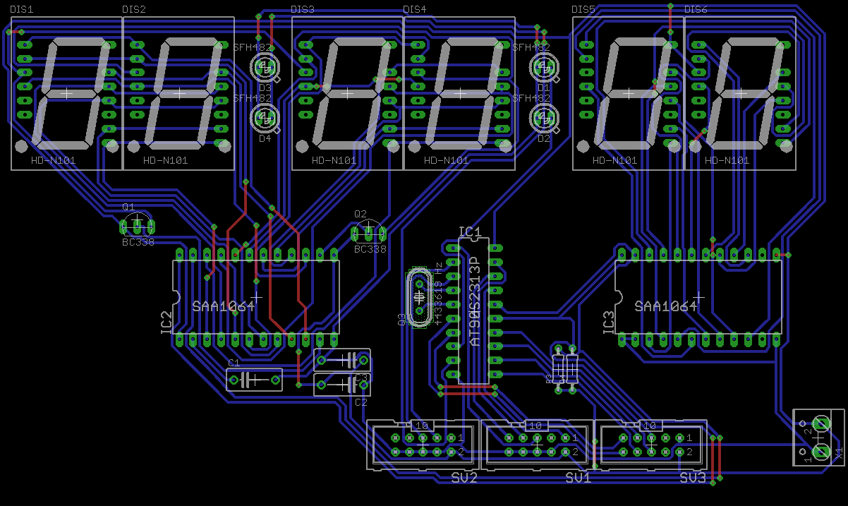

Hallo Ich habe mal mein erstes Eagel Board fertig gestellt und würde gerne eure meinung dazu haben. und ich hoffe ihr könnte mir auch noch ein paar Optemierungen geben. Danke Schon mal.

Cs an Quarz und VCC fehlen

Ich finde die Abstände zwischen den Leiterbahnen ziemlich hart^^. Die selbst herzustellen würde sehr schwierig

..die Top-Layer Drahtbrücke rechts hat doch schon nach rechts und links Kontakt - zuminder nach dem Ätzen ;) - muss weg ! 2. Tipp: Wenn Du die Bahnen nicht auseinanderziehen willst, dann mach sie so fein wei auch die Zwischenräume, weil sonst geht das mit dem Ätzen schief.... ... wenn Du's machen lassen willst, dann haben die Hersteller Design-Rules, einfach reinladen und dann meckert Eagle schon... Gruß T.

Ich finde die Abstände der Leiterbahnen auch ein wenig gequescht, obwohl genug Platz ist. Da würde ich das ganze manuell ein wenig auflockern. Kondensatoren wie weiter oben schon bemängelt müssen natürlich sein, sonst schwingt der Quarz nicht an und eine einfache Störung auf der Betriebsspannung bringt den Prozessor unter Umständen schnell zum Absturz. Betriebsspannungsleitungen (auch Masse) sollten vorzugsweise doppelt so breit wie die Signalleitungen sein. Reine Erfahrungssache. Die Vias sollten bei einem Selbstätzprojekt, der Haltbarkeit wegen, genauso groß sein wie die Pads von den Widerständen. Beim Bohren bleibt sonst nichts übrig weil der Restring zu klein ist. Für ne Fabrik wäre das kein Thema. Was man noch verbessern kann: Leiterplattenkontur (Schnittkante) braucht man um der Karte ein Format zu geben das auch gegebenenfalls in ein Gehäuse paßt. Für Befestigungsbohrungen ist ja noch reichlich Platz wenn die Baugruppe nicht in der Luft schweben soll. Ein sinnvoller Text auf beiden Layern (Bottomlayer gespiegelt) erleichtert das Handling bei der weiteren Herstellung.
wie wärs nich mit einer Massefläche? dann geht dir dein Ätzmittel net so schnell kapput... wenn du schon den Autorouter nimmst (was ich vermute) optimier noch einige Stellen. Wie möchtest du das mit den Vias am IC3 machen? machtst due eine Doppelseitige Platine? Sonnst kann es beim Löten probleme geben. Grüß Lukas
Willst du die Drahtbrücken unter dem linken SAA 1064 tatsächlich um mehrere Ecken biegen ? Würde ich noch optimieren, dass die zumindest gerade sind.

Genau, die Drahtbrücken. Zu solchen Dingern hätte ich keine Lust, obwohl es natürlich nicht wirklich ein Problem ist. Das kann man bestimmt so verbessern, dass die nicht zwischen den IC-Beinchen durch müssen. Mal versuchen, das seitlich, oben, unten vom IC zu machen, indem die Leitungen entsprechend verlegt werden.
danke jetzt schon mal für die reichlichen tipps. die massefläche werde ich mal machen. Beim Kondensator zum Quartz bin ich mir nicht sicher was ich da für ein brauche.

>Beim Kondensator zum Quartz bin ich mir nicht sicher was >ich da für ein brauche. 2x27pF keramik evtl. kleiner Faustformel: je schneller der Quarz desdo kleiner die Cs.
ok. dann werde ich mal gucken ob ich so ein in den untiefen meiner schubladen habe.
Schaut auf den ersten Blick garnicht so schlecht aus. Es wurde halt massenweise Platz verschenkt.
