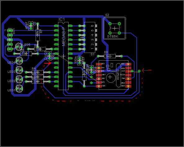

Clock-Leitung
Gast #1283243
Sehe da kein so großes Problem, handelt sich um so ca. 6 cm ?
Welche Probleme siehst Du? Abstrahlung und CE-Probleme oder Bedenken,
daß der Clock nicht sauber ankommt?
Wenn Du Bedenken hast und alles verbessern willst, so dreh doch IC1 und
das RF-Modul um 180 Grad, die Clockleitung wird sehr kurz. Die anderen,
eher statischen Leitungen werden dafür länger.

Franz schrieb:
> weiss von euch jemand, ob die lange Clockleitung auf der Platine
> Probleme macht? Damit wird der µC mit 10MHZ von dem Funkmodul versorgt.
Ich sehe etwas ganz anderes, das RFM12 ist doch auf der falschen
Platinenseite montiert?
Wenn ich das richtig sehe liegen alle Leiterbahnen auf der Unterseite
und die Pads für das RFM12 auf der Oberseite. Auch durch die "X" auf den
Pads markiert die wohl für ein "NC" stehen sollen.

@Chris D. (myfairtux)
>Der interne RC-Oszillator des Mega8 kann auch immerhin bis 8MHz getaktet
>werden.
Dann ist es aner Essig mit RS232. Der Takt vom RFM12 ist vom Quarz
abgeleitet.
Man muss es aber auch nicht dramatisieren. 5cm mehr oder weniger spielen
bei halbwegs gescheitem Layout dort keine Rolle.
MFG
Falk
>>werden.
> abgeleitet.
Es kommt - wie immer - darauf an. Bei kleinen Framegrößen und halbwegs
konstanter Temperatur ist das kein Problem.
Das stimmt - aber wenn es nicht sein muss ... außer der Abstrahlung
könnte der AVR sich auch Störungen einfangen, aus dem Takt kommen usw.
Ich bin dafür, immer so weit wie möglich zu vereinfachen.
Hängt hier halt von der genauen Anwendung ab
MfG,
Chris
Gut beobachtet! Der RFM12 ist ein SMD Bauteil und zur Zeit auf der
Oberseite. Am besten mit dem "Mirror"-Befehl auf die Unterseite spiegeln
und dort noch mal neu mit den Leitungen anfangen. Dann kann man die
Clk-Leitung auch richtung IC drehen!

Mein Vorschlag:
Den RFM12 um 90° im Uhrzeigersinn drehen und die Leitungen neu verlegen.
Innerhalb der Padreihen von IC 1 routen(eine paßt da ja noch bequem
lang).
So kann man da ganze verkürzen.
Funktionieren wird das ganze aber nur wenn der RFM12 auch Kontakt
zum Bottomlayer bekommt und das sehe ich hier nicht.

Also bei der zehnfachen Frequenz würde ich mir anfangen Gedanken zu
machen ...
Aber das kleine Stück mit dem zittrigen Wechselstrom ist kein Thema.
