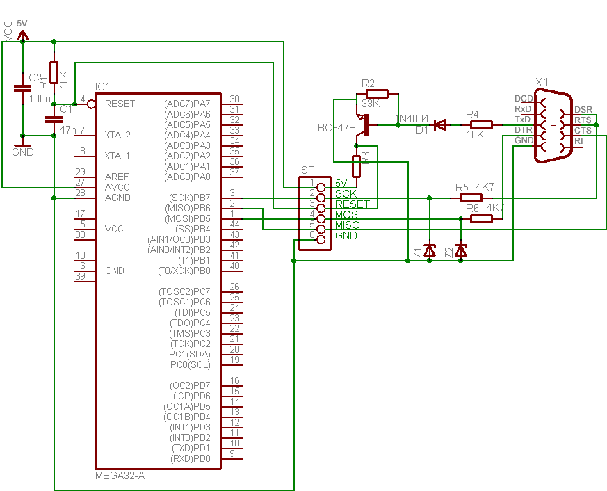

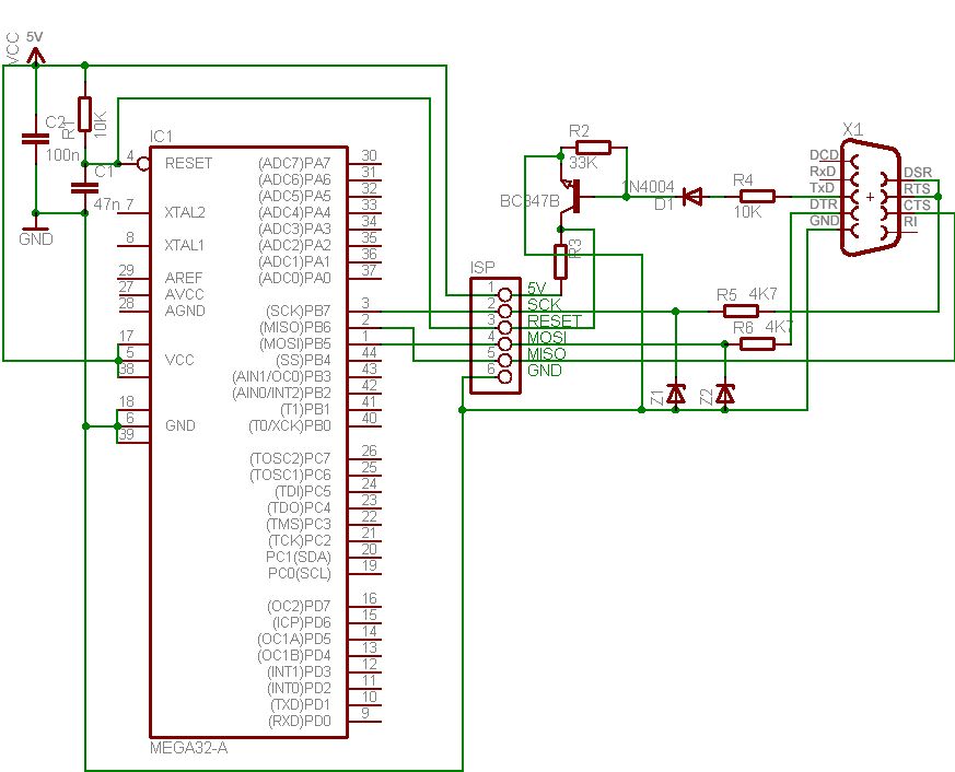

Hallo Leute,
Die Schaltung im Anhang sollte mir ermöglichen einen ATMEGA32 mittels
Ponyprog zu programmieren. Der linke Teil der Schaltung basiert auf der
Selbstbauschaltung auf mikrocontroller.net(
[[http://img189.imageshack.us/img189/7941/avrschaltplan1.gif]] ).
Der rechte Teil der Schaltung soll der ISP mittels RS232 sein. Ich hab
ihn von dieser Seite:
[[http://www.olimex.com/dev/images/avr-pg1b-sch.gif]]
(artikellink: [[http://www.olimex.com/dev/]] ).
Programmieren tu ich(ich versuch's zumindest) mit Ponyprog.
Leider kommt immer die Fehlermeldung "Unknown Device(-24)".
Wenn ich auf "Probe" klicke, dann steht da "Test OK".
Nun Frage:
1) Liegt es vielleicht daran, dass ich keinen Max232 einsetzte?(5V
Netzgerätspannung allein reicht nicht?)
2) oder ist die Schaltung sowieso völliger unfug?
mfg
von Renato P. (renato)
Hier die Schaltung. ^^
von holger (Gast)
Wie bekloppt muss man sein VCC und GND
NICHT anzuschliessen?
ehm, links oben.
oder meinst du den Vcc vom AD-Wandler? zum programmieren wird der doch
nicht nötig sein oder?
von gast (Gast)
du musst ann vcc und gnd, nicht an avcc und agnd

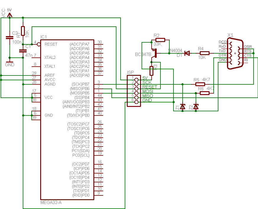

Renato P. schrieb:
> ehm, links oben.
omg jetzt seh ichs auch. sorry hab falsch gezeichnet. Aufgebaut hab ich
richtig. Das war wohl zu schnell dahingekritzelt. Ich bessers gleich aus
Hier die Korrekte Schaltung. Sorry, echt peinlicher Fehler.
(hhmm kann meinen ersten post nicht mehr bearbeiten, deshalb tu ich die
Schaltung hierher)
von holger (Gast)
Wieso sind AVCC und AGND jetzt nicht mehr angeschlossen?
Weil die vom AD-Wandler sind. Ich denke nicht dass die zum programmieren
benötigt werden.
Wenn doch(?), dann tu ichs drauf.
Achja, um Fragen wie "wieso ist hier kein Quarz?" im Vorhinein zu
beantworten: Ist auch nicht umbeding nötig.
Ich hab absichtlich alles mir unnötig scheinendes weggetan. Jedes
unnötige Bauteil mehr ist ne weitere Fehlerquelle.
von Herr_Mann (Gast)
benötigt werden.
das wird hier bisweilen kontrovers diskutiert.
ich würde agnd und avcc immer mit anschließen (tue ich im übrigen auch).

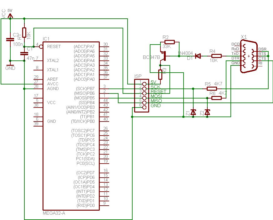

Damit das topic nicht in Vergessenheit gerät.
Hat schon wer den Fehler in der Schaltung gefunden?
Hab den Rat von Andreas zu Herzen genommen und hab nun auch AVcc,Aref
und AGND zur Versorgung hinzugehängt.
Funktioniert leider immer noch nicht.
Hier auch nochmal die derzeitige Beschaltung.
von Bernd H. (bhallinger) Benutzerseite
Ohne Pegelwandler also Max232 oder ähnliches kans gehen, muss aber
nicht. Kommt auf den Eingang am PC an.
von Christian U. (z0m3ie)
Einfach keine Bitbanging programer (egal ob Seriell oder Paralell
verwenden) funktionieren zwar manchmal an modernen PC´s aber eher
selten. Leider funktioniert das Internet als Speichermedium wunderbar
und die Informationen von vor 10 Jahren führen massenweise AVR
Einsteiger in die irre. Es gibt für unter 20 Eur USB Programmer, diese
Schaltungen muss nun wirklich keiner mehr baun.
