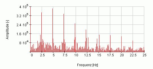

Störfrequenz 2,5Hz

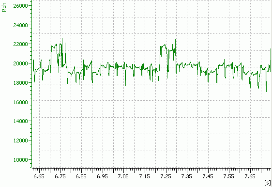

Gast #1283628
ich habe von einer Sensorik (infrarot Abstandssensoren SHARP GP2D12) die
Ausgangsspannungen mit einem 16Bit A/D digitalisiert und von der
Bitfolge eine diskrete Fouriert Transformation gemacht.

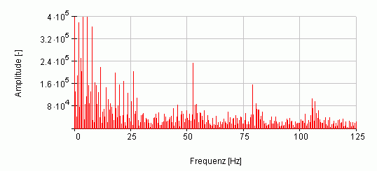

Bei völliger Ruhestellung der Sensoren hat man ein gewisses
Quantisierungsrauschen. Man sieht sowohl in der Bitfolge über Zeit als
auch in der DFT eine Störfrequenz alle 2.5Hz. Also bei 2.5Hz, 5Hz, 7.5Hz
usw...
Hat jemand eine Ahnung woher diese Störfrequenzen kommen?

Gast #1283956
Hallo
warum die Störungen so niederfrequent sind kann ich mir auch noch nicht
erklären.
Allerdings ist mir im Datenblatt was aufgefallen:
http://document.sharpsma.com/files/GP2D12-DATA-SHEET.PDF
(Seite 2 Fig.3)
Der Sensor arbeitet selbst schon gepulst. Wobei die Abtastperiode mit
38,3ms +-9.6ms angeben ist. Das entspräche einer Abtastfrequenz von
21Hz-ca 35Hz. Da läge die zehnfache Freuenz deiner Störungen mitten
drin.
Wenn man nun das Signal mit 250Hz abtastet werden natürlich alle
Harmonsichen mit erfasst.
Zum Tiefpass:
Ein einpoliger Tiefpass mit ner Grenzfrequenz von 100 Hz macht bei 250Hz
grade mal ca 8.5dB Dämpfung sprich Faktor 2.66. womit Nyquist wieder ein
Problem haben dürfte...
Ich kann dir im Moment nur empfehlen die Grenzfrequenz des Tiefpasses
auf unter 20Hz zu senken.
Sollte das keine Verbesserung bringen müsste man sich noch genauer damit
auseinandersetzen.

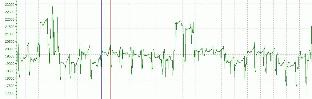

Gast #1284022
Danke nochmals Andreas,
ich habe den AAF analog mit R&C gemacht, das würde jetzt Aufwand
bedeuten das umzulöten. Ich hab mich stattdessen entschlossen die
Abtastrate auf 1000Hz hochzunehmen, das müsste ja dann ungefähr das
gleiche Ergebnis für NIQUIST haben, oder?!

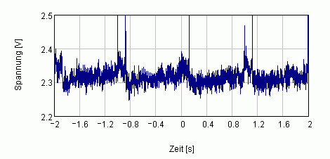

Hier nochmal die Ruhelage der Sensoren mit 1000Hz abgetastet. Diesmal
erhöhte Leistung bei anderen Frequenzen. Ich hab keine Idee woran es
liegen könnte. Ich hab auch schon an die Sensoren und die ca. 40ms
gedacht, aber kann es nicht zuordnen.
Hat noch jemand eine Idee woher die "Störungen" kommen?

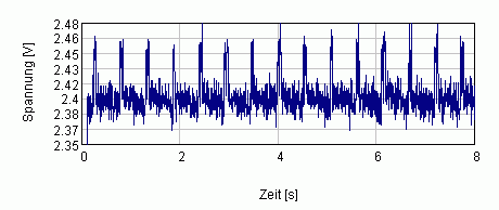

Gast #1284045
Ich hab gerade festgestellt, dass es ja immer ein ziemlich gleiches
"Rauschen" ist, also eine gewisse Wiederholung der Flanken stattfindet.
Der Abstand zwischen einem zum nächsten "Einbruch" ist ca. 35ms (rot zu
blau im Bild!), welches der im Sensordatenblatt angegebenen Zeit sehr
nahe kommt...
Es scheint tatsächlich an den Sharp Sensoren zu liegen, welche so ein
merkwürdiges Signal rausgeben.

Gast #1284972
Hallo Michael, hallo Andreas,
also die Spannungsversorgung sieht so aus:
Ich habe ein AC/DC Netzteil (kleines schwarzes Kästchen, kein
Labornetzteil) am 220V Netz, welches laut Beschriftung 9V ausgibt. Diese
geht auf eine Platine, worauf sich ein 7805 mit einem 0.33 und 0.1 C
befindet. So wie im Datasheet vom 7805 angegeben.
Den 100nF (Kerko) direkt am Sensor habe ich nicht! Denkt ihr das das die
entscheidende Sache ist!?
Zu den mechanischen Sachen kann ich leider nur Entwarnung geben. Ich
sitz an einem ruhigen Schreibtisch im Labor und habe hier nichts was
irgendwie Unwucht oder Last erzeugt.
Könnte es daran liegen das die Signalleitungen von den Senoren nicht
geschirmt sind? Außerdem sind das ja Infrarotsensoren, könnte es sein
das die Neonröhren der Beleuchtung eine solche Frequenz aussenden?
Im Anhang mal der Spannungsausgang der Sensoren mit Oszi geloggt.
Abtastrate vom Oszi war 250Hz.

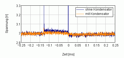

Gast #1285046
Störungen bei analogen Sensoren kommen meiner Erfahrung nach in 95% der
Fälle über die Versorgungsspannung. Da Du einen Billigschaltregler
verwendest, gehe ich sehr stark davon aus, daß die Versorgungsspannung
bei Dir das Problem ist.
Ich würde daher unbedingt die Elkos am Spannungsregler einsetzen. Denn
kurzen Spannungseinbrüchen kann der 7805 sonst überhaupt nichts
entgegensetzen! Die Datenblattbeschaltung taugt nur etwas bei einer
ohnehin guten Versorgungsspannung.
Wenn ein 100uF Elko aus Platzgründen nicht mehr ins Layout paßt, dann
kannst Du auch einen 10uF-Kondensator in der Größe 0805 nehmen:
http://de.farnell.com/kemet/c0805c106k4pac/kondensator-0805-10uf-16v-x5r/dp/1288204RL
Die 100nF Kerko gehört unbedingt dort hin, wobei er aber wahrscheinlich
schon eingebaut ist. Im Sensor selbst ist nämlich anscheinend schon ein
Spannungsregler eingebaut.
http://www.farnell.com/datasheets/73776.pdf
Ich würde daher beides austesten: Zusätzlich einen 100uF Elko (oder
größer) zwischen VCC und GND sowie einen sehr kurzbeinigen Kerko
zwischen VCC und GND halten (direkt am Sensor). Du siehst ja dann am
Oszilloskop, ob sich irgendwas ändert.

Gast #1286147
freut mich, daß es geklappt hat, wobei 1000µF ja ein richtiger Klopper
ist - fast größer als der Sensor. Aber da Du ja jetzt weißt, wie die
Störungen ins Signal kommen, kannst Du ja gegensteuern.
Die Ursache kennen wir freilich noch nicht, was aber manchmal auch egal
ist.
Gruß,
  Michael
