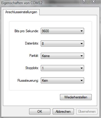

hallo zusammen,
ich habe das problem, dass ich mit hilfe von zwei pcs und jeweils einem
X-Bee-USB-Modul lediglich in der lage bin, daten mit 1,2kB/s zu senden
bzw. zu empfangen. jeder versuch die "bits pro sekunde" nach oben zu
schrauben blieb erfolgslos. dabei verwende ich das ganz normale
hyperterminal von windows.
im anhang hab ich einen kleinen screenshot von den einstellungen mit
beigefügt. kann mir jemand viel. einen rat geben was ich falsch mache?
soweit ich informiert bin sollten die module die 125kB/s (einstellbare
max. grenze des terminals) ja ohne probleme schaffen.
vielen dank schonmal im voraus und grüßle
andi
Gast #1283728
Das ist wohl die Standardeinstellung der seriellen Schnittstelle
zwischen PC und XBee. 9600 Baud. Du müsstest die XBee module zuerst
umkonfigurieren. Oder hast Du das schon gemacht?

genau..also da ich maximal eine baudrate von 9600 einstellen konnte bin
ich eben von 1,2kB/s aus gegangen.
wenn ich eine neue verbindung anlege kann ich ja nach eingabe des
verbindungsnamnes im nächsten fenster die bautrate einstellen.
ich versteh eben nicht warum das nur mit 9600 funktioniert und nicht mit
einer höheren. zumal ja zigbee einiges mehr vertragen sollte.
zur entfernung ist noch zu sagen dass die beiden module gerade mal ca.
60cm auseinader liegen.
später möchte ich einiges über die übertragungsentfernung heraus
bekommen. und dazu würde ich aber noch eine größere übertragungsrate
ereichen.

Andi, wie oben schon angetönt. Der Ablauf müsste ungefähr so sein:
- Verbindung über 9600 auf das Xbee modul
- Dort die Baudrate des Xbee ändern (siehe geposteten Link, oder X-CTU
verwenden)
- Dann neu Verbinden mit der neuen Baudrate.
Du kannst keine höhere Baudrate im Terminal Prog einstellen, weil Dein
Xbee fest auf den Standard wert 9600 eingestellt ist.
Das alles hat nichts mit der Datenrate auf der Funkstrecke zu tun. Und
für Dein eigentliches Vorhaben, Übertragungsfehler zu messen, müsstest
Du Dich wohl noch weiter einlesen.

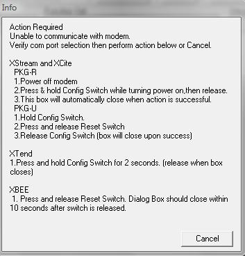

ja doch, hab mich mit X-CTU scon etwas beschäftigt. unter pc settings
ist der test auch negativ. setze ich jedoch den API mit enable, so ist
zumindest die modemverbindung i.o.
> Wenn sich dein Modul gar nicht mehr meldet, hast du eventuell die
> Baudrate auf einen falschen Wert gesetzt. Versuchte mit verschiedenen
> Baudraten einstellungen wieder zu verbinden.
wo bzw. wie kann ich die denn einstellen? meinst du direkt unter pc
settings??
..ich habe mal ein screenshot mit bei gefügt..wegen der version!
danke schonmal für alles!
Gast #1284609
Jep, direkt unter PC Settings. Versuche mal die verschiedenen Baudraten
aus. Ich nehme an das da jetzt irgendwas verstellt ist.
Wenn das nicht geht, versuche mal den Restore Knopf. Bin aber nicht
sicher ob der automatisch mit verschiedenen Baudraten versucht zu
verbinden und zurückzusetzen.
btw: Die Version deines XBEE's sieht du da wo jetz Unknow steht. In
dieser Zeile steht was für ein Typ du hast. (natürlich erst, wenn ads
auslesen gelungen ist)
OP #1285045
also mein com port läßt sich nicht öffnen!
hier nochmal ganz kurz meine beschreibung:
     +++ (get into AT mode)
    <- OK
    -> AT (check if xbee modem is responding)
    <- OK
    -> ATBD (get current baud rate as above)
    <- 3 (9600)
    -> ATBD 4 (set baud rate to 19200)
    <- OK
    -> ATBD (check again)
    <- 4
..ao weit bin ich gekommen..und weiter nicht!
    -> ATWR (write the baud rate change to flash)
    <- OK
das ATWR konnte ich nicht mehr ausführen!
