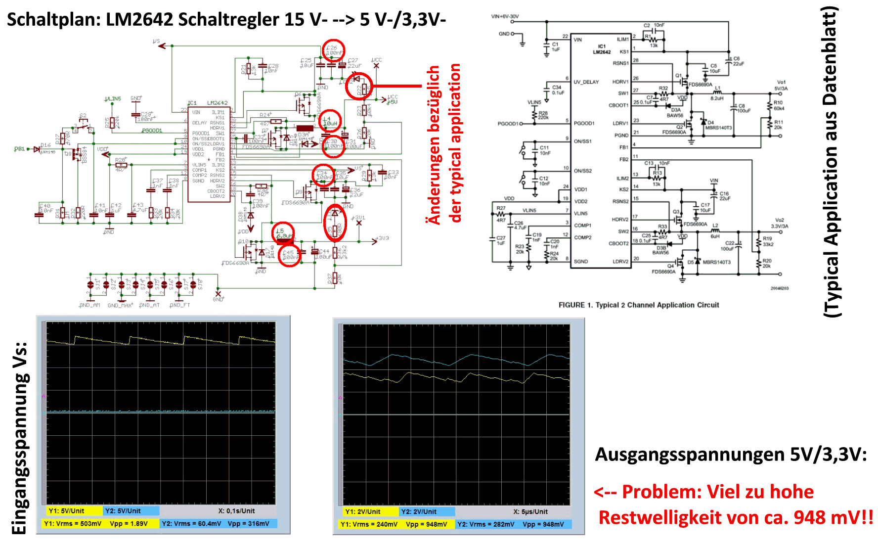

Hallo Elektroniker!

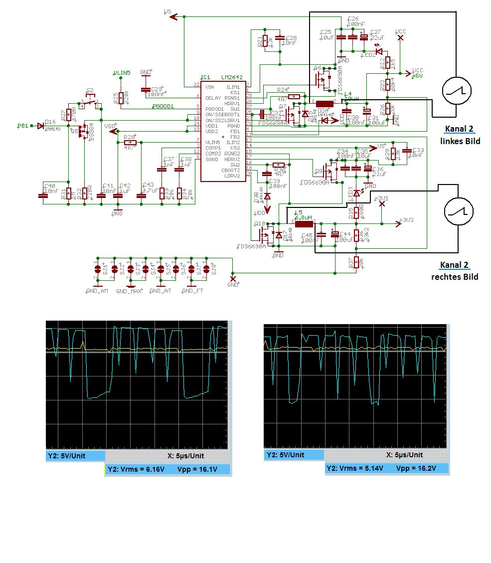

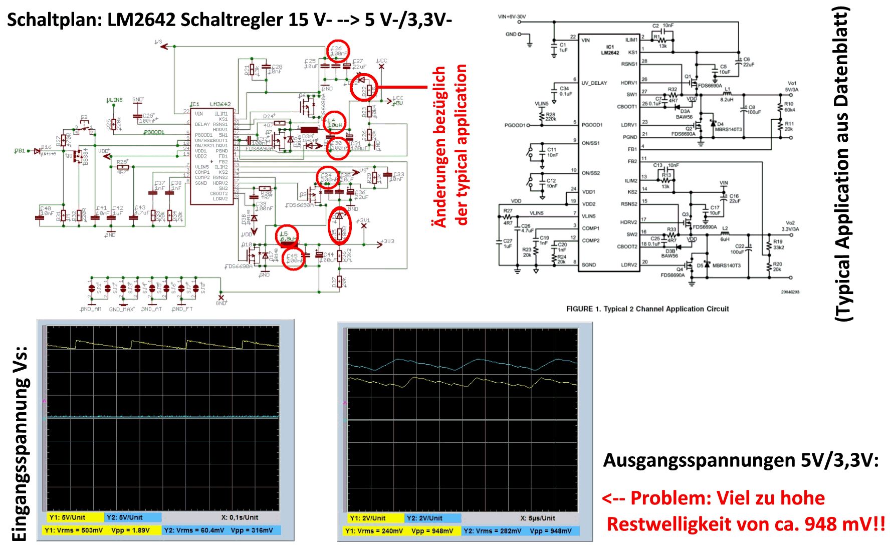

Ich habe ein riesiges Problem mit einem Schaltregler-IC:
Die im Dateianhang abgebildete Schaltung wurde bis auf wenige,
unbedeutende Änderungen (rote Kreise) der Typical Application-Schaltung
des Herstellers, National Semiconductor, nachempfunden. Allerdings
weisen die Ausgangsspannungen (Vcc=5V, V3v3=3,3V) eine Restwelligkeit
von knapp 1V auf, was nicht tragbar ist, da auf der Platine, auf der
sich der Schaltregler befindet, auch ADCs verwendet werden sollen.
Folgendes habe ich schon getestet:
- Signalground und Powerground sowie die Ground-Anschlüsse der
Spannungsteiler, die die Ausgangsspannung definieren direkt mit dem
"idealen Ground-Punkt" der Schaltung verbunden, um sicherzustellen, dass
kein Widerstand der Masse-Leitung die Messgröße des Reglers beeinflußt
--> keine Änderung
- Die Schaltung mit einem Laptop-Netzgerät, einem Akku und einer
geregelten Spannungsquelle versorgt, um die Abhängigkeit der
Ausgangswelligkeit von der Eingangswelligkeit zu testen --> Kein
Einfluss durch die Eingangswelligkeit
- Verschieden große Versorgungsspannungen gewählt --> Restwelligkeit
wächst mit höhe der Versorgungsspannung Vs
Jetzt bin ich am Ende und weiß nimmer weiter. Die Schaltung hat so
angeblich schon einwandfrei funktioniert.. Layoutfehler kann ich leider
auch nicht ausschließen, wobei keine einfachen, direkt ersichtlichen
Fehler vorliegen.
Das Problem tritt bei zwei versciedenen, jedoch baugleichen Platinen
auf, weswegen defekte Bauteile wahrscheinlich ausgeschloßen werden
können..
So, ich bin für jede Hilfe und jeden noch so kleinen Tip dankbar, Gruß,
Jo!

OP #1284928
Hallo nochmal!
Erstmal danke für die vielen Antworten!
Die Schaltung wurde sowohl belastet (1A pro Kanal, 3A sollte sie können)
als auch unbelastet getestet, wobei keine nennenswerte Änderung auftrat.
Aber das mach ich heute Abend gleich nochmal, da ich damals nicht
speziell auf die Restwelligkeit geachtet hatte und das jetzt mal genau
vergleichen will..
Hatte im Internet einen Artikel, ich glaube bei Praxis Elektronik oder
so, gefunden, der besagte, dass Schaltregler-ICs sogar einen
nennenswerten ESR benötigen, um überhaupt einen Wert messen und
einregeln zu können. Hab ich zwar technisch nicht verstanden, da ich die
Arbeitsweise des ICs nicht verstehe, aber sicherheitshalber die
verbauten MKS-Kondensatoren (C25,C35 = 10 uF) durch 10 uF-Elkos
ersetzt.. Jedoch auch keine Änderung.. Und ich denke, dass es nicht am
hohen Ersatzwiderstand der MKS-Cs liegt.. Wobei die auch nur vor dem
Schalttransistor verbaut wurden.. Der eigentliche Glättungskondensator
der Schaltreglers ist nur ein (neuwertiger) Elko, wird aber auch so von
National empfohlen..
Zur Ground-Führung: Der Schaltregler ist Teil einer größeren Platine,
bei der auf die Führung des Ground-Stromes besonderen Wert gelegt wurde.
So verfügen alle Schaltungsteile über je ein separates Groundpolygon.
Die GND-Leitungen laufen sternförmig auf einen gewählten, "idealen"
GND-Punkt zu, welcher auf Signal- und Powerground des Schaltreglers
gelegt wurde. Dadurch wollte man verhindern, das Groundströme
undefiniert durch die Schaltung irren und ein undefinierbarer Widerstand
über GND abfällt. Natürlich ist das GND-Potenzial nicht absolut
fehlerfrei 0 und ich bin auch kein Layout-Profi, aber schlecht ist die
Signalführung auf der Platine im Allgemeinen nicht. Allerdings könnte es
auch sein, dass durch die direkte Verbindung von Power- und Signalground
Störeffekte (durch z. B. die hohe Schaltfrequenz des Powerteils des
Schaltreglers) auftreten.. Allerdings würden diese wohl minimiert
werden, wenn man PGND und SGND direkt mit dem physikalischen GND
verbindet, was jedoch nichts brachte..
Wie könnte ich denn das Oszi anschließen, wenn nicht an den "Sternpunkt"
des GND-Netzes?
Nochmal danke für eure Hilfe!!

die Kondensatoren C7 und C25 im Herstellerdatenblatt hast du in deiner
Schaltung wesentlich kleiner gewählt. Hierdurch könnte ein großer
Spannungsabfall über den Kondensatoren entstehen, wodurch die Spannung
am Sense-Pin (oder CBOOT1 und CBOOT2) stärker von der Ausgangsspannung
deines Schaltreglers abweicht. Ein Test mit größeren Kapazitäten (~µF)
könnte Klarheit bringen.

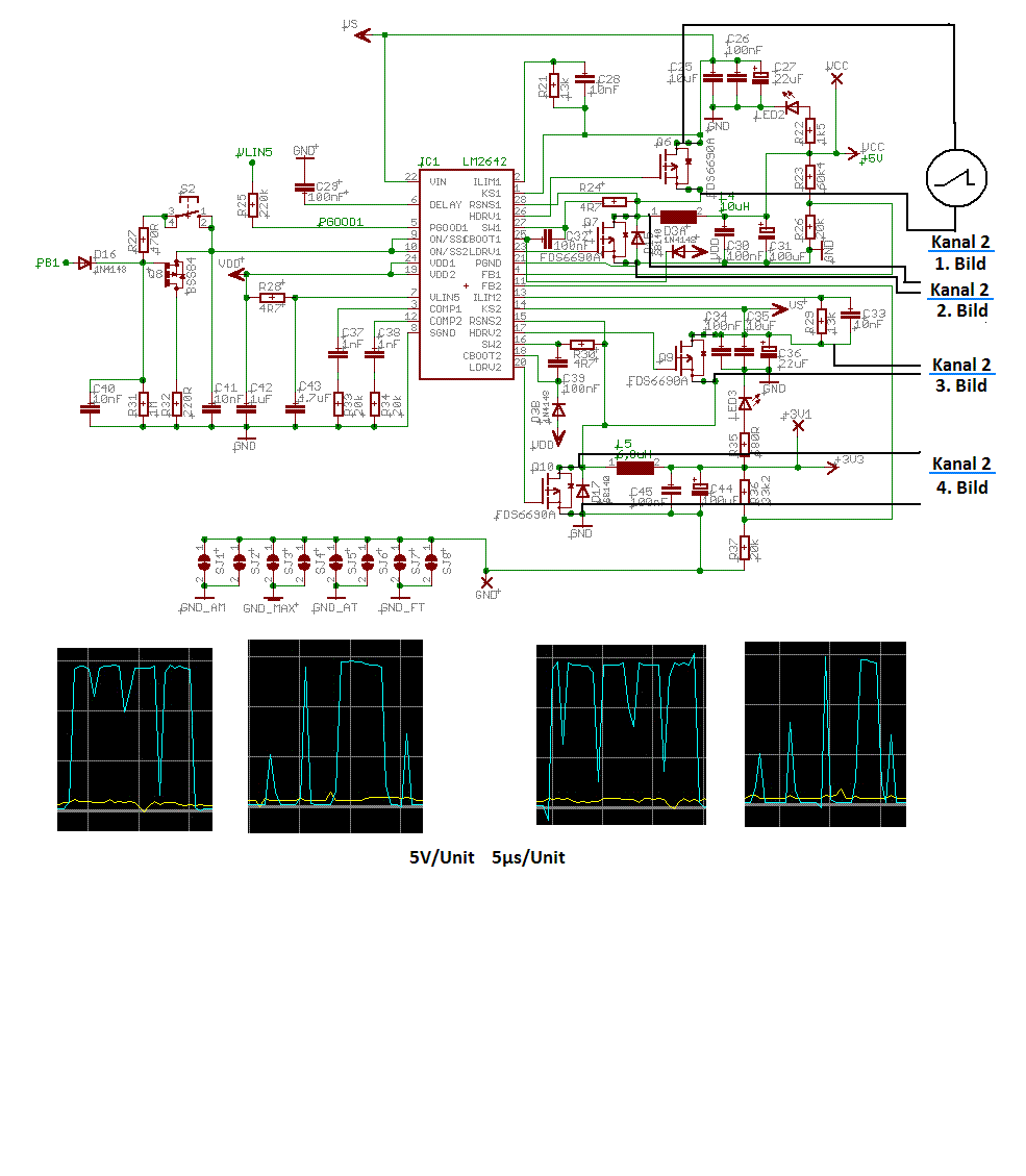

Gast #1331716

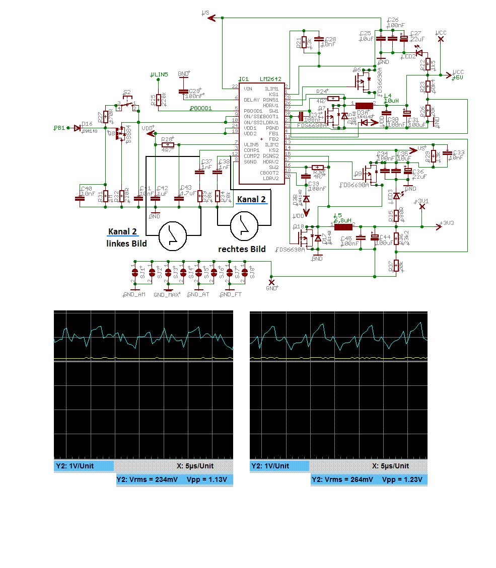

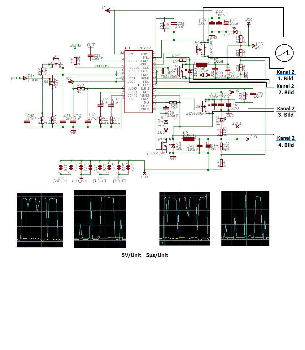

Deine Messungen sehen wie Bilderbuchaufnahmen des Stromverlaufs durch
die Spule(n) aus. Was hast Du genau wie gemessen? Probe mit Groundspring
verwendet und direkt am Ausgangskondensator oder an der Last gemessen?
Ich behaupte einfach mal, dass sich Deine Mess-Masse bewegt...

@ NewBee:
Also in dem Datenblattausschnitt, den ich oben im Bild rechts eingefügt
hab, sind es 0.1 uF, was den 100 nF bei mir entspricht.. Entweder hast
Du ein anderes Datenblatt wie ich oder Du hast die Pinbeschriftung des
Schaltreglers als Teil des Kapazitätswerts aufgefasst oder ich bin weit
aus blöder als ich bisher angenommen hab ;-) Also kann sein, dass ich
auf dem Schlauch steh, als erklär's mir bitte genauer.. Danke!

@Karl:
Gemessen hab' ich am Ausgangskondensator.. allerdings ohne
Groundspring.. Weiß auch erst seit gerade, was das ist und irgendwie
noch nicht wirklich, was das macht, aber das find ich raus.. Ich hätt'
dazu aber ne Frage: Ist dann die Messung falsch oder bewegt sich die
Masse, also hab ich nen "dynamischen Spannungsabfall" gegen Ground
innerhalb des Ground-Polygons (oder ist die Erklärung vollkommen falsch
und ich bin auf nem ganz anderen Dampfer?)?
Vielen Dank für die Hilfe!!

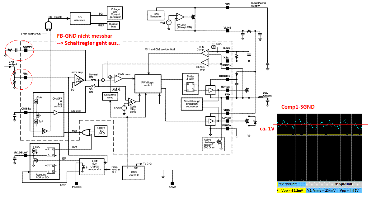

Moderator (Firma: Titel) Persönliche Seite #1332512
> Sollten Sie das sein? Und Warum?

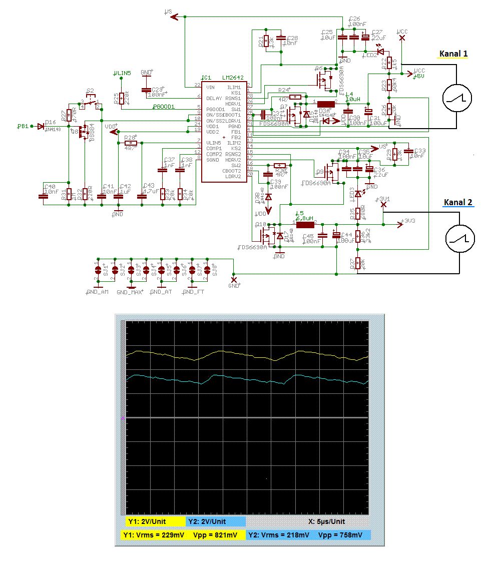

Die Spannung, die geregelt werden soll, ist die Spannung über dem
Ausgangselko. Dort soll die Welligkeit im Idealfall 0 sein. Richtig?
Also muß der komplette Feedback-Kreis die Spannung dort am Kondensator
messen/erfassen.
Für + ist das einfach: den Feedback-Spannungsteiler direkt am
Kondensatro anschliessen und getrennt von irgendwelchen
Leistungs-Strömen zum IC führen.
Für den - Anschluss ist das schon trickreicher. Hier gilt als
Bezugspunkt vermutlich SGND (Signal-Gnd, wobei das aus dem DB nicht so
explizit hervorgeht).
Ein Strom in der Masseleitung, der jetzt z.B. von der Spule zum Elko
fließt, verschiebt dir bei ungünstigem Layout das GND-Potential deines
GNDS Anschlusses. Und damit wird die Spannung falsch gemessen --> der
Regler schaltet falsch :-o
Zeig einfach mal das Layout...

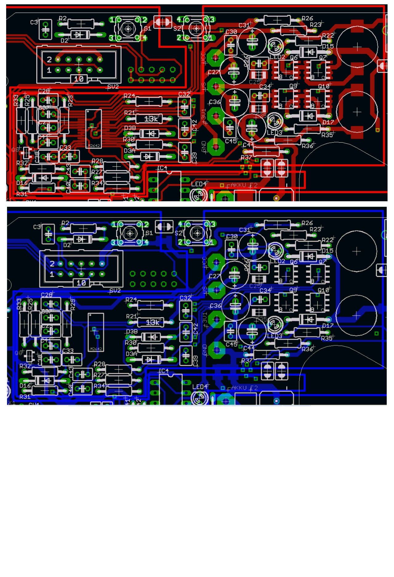

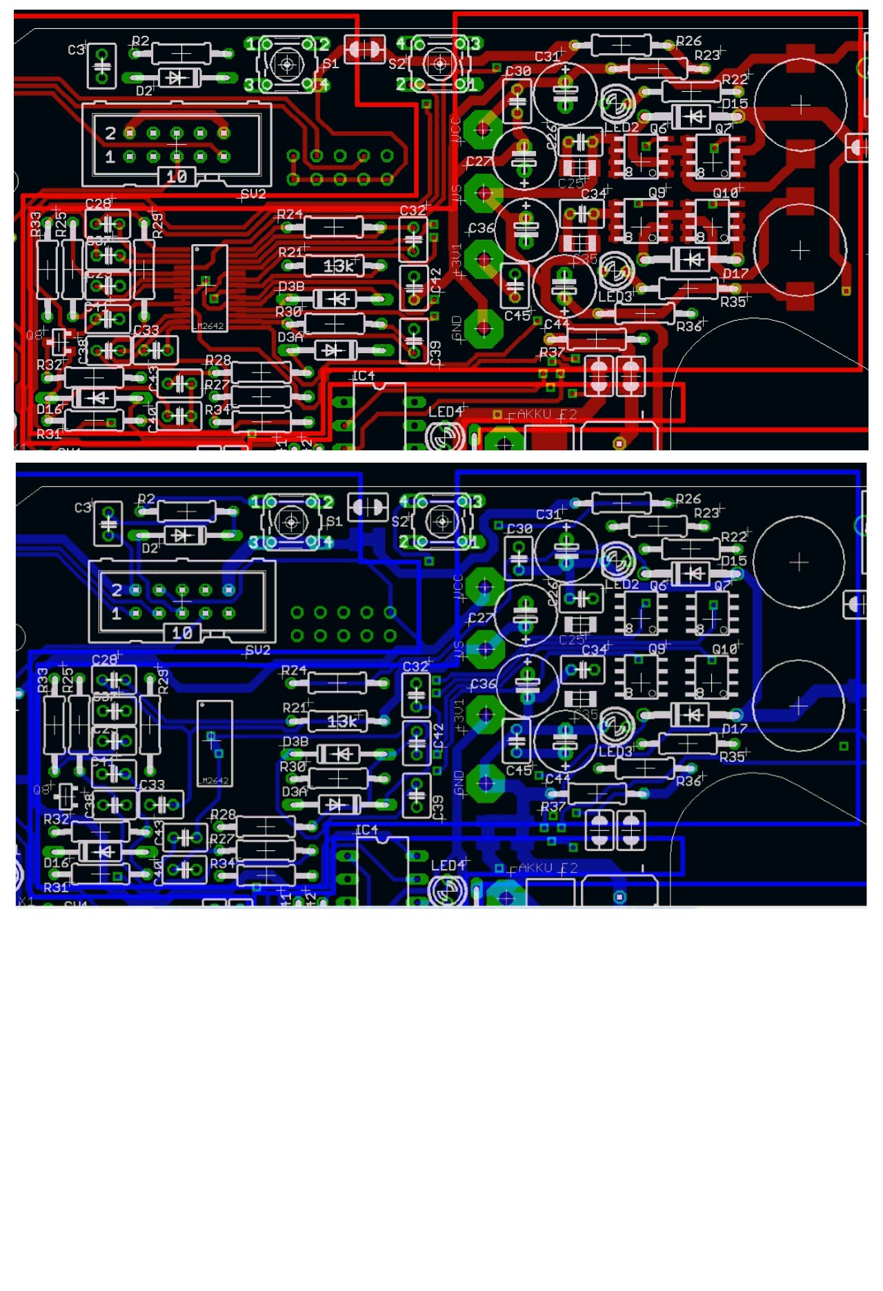

Moderator (Firma: Titel) Persönliche Seite #1332558
> Hier ist das Layout!
Schluck, das muß ich erst mal verdauen... :-o
Das erklärt so einiges...
Lies mal zur Ablenkung das:
http://www.channel-e.de/fileadmin/Bilder/designcorner/ti_zimnik/Zimnik-_Flesch_Top_oder_Flop.pdf
Und das:
http://www.lothar-miller.de/s9y/categories/40-Layout-Schaltregler
Es geht zwar nicht um dein IC, aber die Grundlagen sind die selben...
Moderator (Firma: Titel) Persönliche Seite #1332661
Biege mal die beiden Pins (8 + 21) hoch und verbinde die direkt mit dem
- Pol vom Ausgangselko.
Zum Thema Masse-Polygon:
Deine Massefläche ist garantiert nicht annähernd so gut, wie du meinst.
Wenn das ein zweiseitiges Layout ist, dann ist diese Massefläche
zigtausendmal unterbrochen.
Fazit:
Da bleibt eigentlich nur ein neues Layout :-/

Kondensator dicht beeinander liegen und entsprechend niederohmig
miteinander verbunden sein. Bei einem Strom von 3A fließen hier große
Ströme mit der Taktfrequenz des Reglers hin- und her. Das funktioniert
nie vernünftig, wenn man es mit mehreren cm langen 1mm breiten
Leiterbahnen so verbindet, daß die Bauteile geometrisch hübsch
angeordnet sind.
Gruß, Marcus
OP #1332799
Ok, das ist blöd..
Jetzt kann ich nur hoffen, dass eine Glättungsmaßnahme wie z.B. eine
höhere Ausgangskapazität noch was bringt..
Ähm, die Verbindung von PGND und SGND mit den GND-Anschlüssen der
Ausgangskondensatoren war die erste Maßnahme, die ich ergriffen hatte um
den Fehler zu suchen.. Also ist schon ne Weile her, aber hatte nichts
geändert..
Auch wenn das Ergebnis für mich nicht so rosig klingt, bin ich für Eure
Hilfe sehr sehr dankbar!!

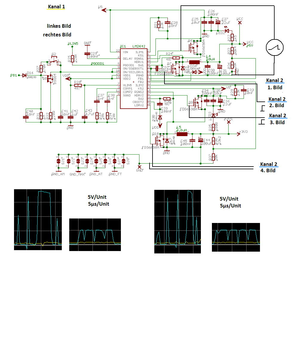

Hallo nochmal,
falls es noch jemanden interessiert hab ich mal ein paar Messungen
angestellt: (Siehe Bilder)
Ich vermute mal, dass die Spulen die Störung erzeugen, da die Welligkeit
der Ausgangssignale dem Spannungsverlauf über den Spulen entsprechen
(bezogen auf die Frequenz und näherungsweise dem Signalverlauf).
Interessant ist auch, dass es sich um keine Restwelligkeit oder sonst
eine, dem Ausgang überlagerte Welligkeit handelt, sondern das der
Signalverlauf der Ausgänge gezielt vom Schaltregler so
geschalten/erzeugt wird.. Das bedeutet wohl, dass ein Messeingang des
Schaltreglers ein sich veränderndes (GND-)Potenzial misst und dies zu
korrigieren versucht..
Ich rate jetzt mal, ohne Erfahrungen oder überhaupt ne Ahnung zu haben,
darauf los und sage, dass die betragsmäßig hohen Gegeninduktions-Spikes
(verursacht durch die 300 kHz Schaltvorgänge der Mosfets) mir mein
Groundpotenzial periodisch "verziehen".. Auf dem Blockdiagramm des
Schaltregler-ICs sieht man, wie die Regelgröße (Ausgangsspannung)
ermittelt wird (über Messeingänge FB und Comp). An der Stelle die Frage:
Was ist BG (+-Eingang des OpAmp (error amp))..
Wenn ich jedoch den SGND des ICs sowie die GND Anschlüsse des
Comp-Netzes isoliere und auf den physikalische GND
(Stromversorgungsstecker vom Netzteil) lege, ändert sich nix..

1. Mit den 22uF aus dem AppNote ist bestimmt nicht so ein kleiner
Becherelko gemeint, wie Du ihn gezeichnet hast. Scha mal in der
Stückliste nach. Ich nehme mal an, dass der Elko nicht für den
Ripplestrom ausgelegt ist und einen WESENTLICH zu hohen ESR hat. ->
Besser Keramik-KOs, oder mehrere Low-ESR Elkos parallel schalten!!
2. Wer misst, misst Mist. Ich weiß nicht wie Du gemessen hast, würde
aber mal vermuten (da Du die Erfahrung für das Routen nicht hast) das
hier ebenfalls Fehlerquellen liegen.
Wichtig bei den Oszilloskop Messungen sind Mess- und Bezugspunkt auf der
Schaltung. Wenn Du die Spannungswelligkeit am Elko messen möchtest,
darfst Du die Masse des Scopes nicht am Netzteil anklemmen.
Du solltest die Masse Direkt am Massepotential des Elkos anklemmen und
mit einem X1 Tastkopf messen. (Mit einem X10 Tastkopft und Spannungen
unter 100mV auf einem Schaltnetzteil sieht man schnell nicht mehr das
eigentliche Signal)
OP #1337833
Hallo Michael,
mit deiner Annahme, dass mir die Erfahrung fehlt, hast du vollkommen
recht!! Trotzdem hab ich mit dem Oszilloskop richtig gemessen :-)
Du hast auch vollkommen recht mit dem Elko: Im Datenblatt des
LM2642-Evaluation-Boards von NS findet man Layout sowie Stückliste der
Schaltung und da ist der Ladekondensator des Netzanschlusses doch ein
wenig größer..
Was ich aber verheimlicht habe, ist, dass ich die Schaltung auch schon
mit einem Labornetzteil und einem Akku (der gewiss keine Welligkeit mehr
aufweist) gespeist hab und da war es immer die selbe Welligkeit auf dem
Ausgangssignal.. Da der Schaltregler die Welligkeit selbst erzeugen, geh
ich mal davon aus, dass die Ausgangswelligkeit unabhängig von der
Eingangswelligkeit der Stromversorgung ist, sondern von der Schaltung
selbst auf den Schaltregler IC gegeben wird und dann gezielt die
Ausgangsspannung so geregelt wird..
Aber denkst du, dass die 100 µF Ladekondensatoren/Ausgangskondensatoren
der Schaltreglerkanäle größer (geringerer ESR) sein müssten?
Daaaaaaaaanke für die Hilfe!!
#1337963
Die Eingangs Kondensatoren in der App Note C13/C20 (33uF/50V) sind
Radial Aluminium Elkos. Der Typ ist: EEU-FC1H330, das Datenblatt findest
du auf
http://catalog.panasonic.com/pic/macomodeldisplay.jsp?partnumber=EEU-FC1H330&mpartnumber=EEUFC1H330
Der hat ein ESR von 0.6 Ohm@100kHz
Die Ausgangskondensatoren in der App Note C16/24 (150uF/6.3V) sind
spezielle Polymer Eklkos. Der Typ ist: EEFUE0J151R, das DAtenblatt
findest du auf
http://catalog.panasonic.com/pic/macomodeldisplay.jsp?partnumber=EEF-UE0J151R&mpartnumber=EEFUE0J151R
Der hat ein ESR von 0.012 Ohm@100kHz
Deine Kondis sollten sich also wohl etwa in diesen EESR Regionen
befinden. Mit Elkos aus der Bastelkiste wird das nichts.
Und wie schon von anderen erwähnt ist dein Layout nicht optimal für
einen solchen Schaltregler.
Cheers,
Felix
