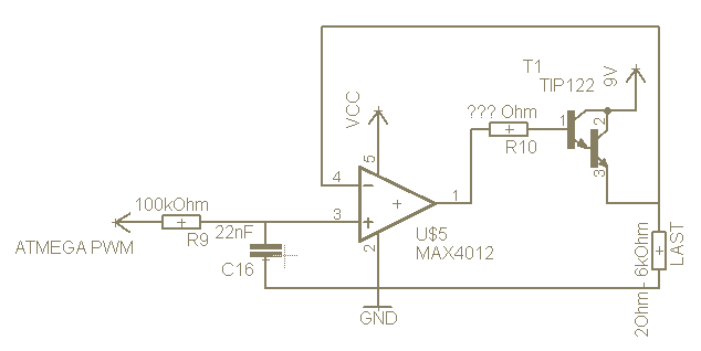

Ich bräuchte Hilfe bei der im Bild dargestellten Schaltung. Diese
Schaltung soll an einen Atmega16 angeschlossen werden und das PWM Signal
verstärken. Ich möchte mit der PWM eine Spannung von 0 - 5 Volt erzielen
und mit dieser Schaltung an der Last zudem einen Strom von bis zu 3A
erreichen (falls der Wiederstand an der Last sehr klein ist).
Die Last ist hier eine Kugel mit sehr unterschiedlichem Widerstand.
Der OP Amp ist ein MAX4012 und der Transistor ein TIP122.
Jetzt weiss ich zum einen nicht, wie ich den Widerstand (R10) dazwischen
dimensionieren sollte?
Und könnte vielleicht jemand drüber schauen, ob das so funktioniert?
Vielen Dank schonmal!

gibt es einen speziellen Grund, warum die Last an Masse muss? Ansonsten
würde ich den Transistor an masse und die Last an +9V legen (einfach
tauschen, drehen).
Da der Transistor für die PWM immer voll durchsteuern soll, kann in
beiden Fällen ein 1K Ohm rein.
Nimm 0 Ohm. Das ist ein Emitterfolger.
@  Axel (Gast)
Nöö. Das ist ein OPV, der die geglättete PWM puffert. Kein Komparator.
Siehe PWM
MFG
Falk

Erstmal vielen Dank für Eure Antworten!
@ Falk
Danke Dir! Ich hatte Befürchtungen wegen dem Darlington. Werde aber
jetzt die 0 Ohm nehmen.
@ Axel
Ich brauche dort ein GND, weil ich parallel zur Last noch einen
AD-Wandler anschließen möchte. Nach Datenblatt des AD-Wandlers wird GND
als Anschluss benötigt.
