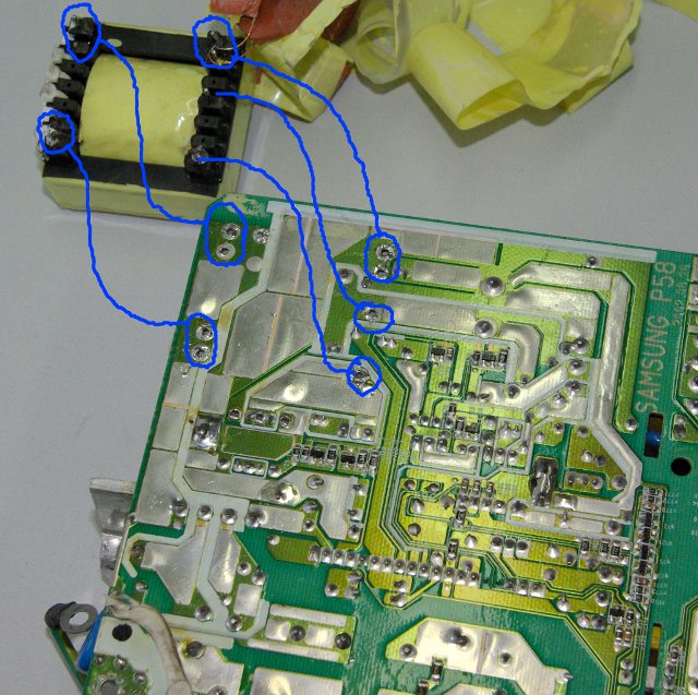

Hallo zusammen!
Ich habe hier ein Netzteil aus einem Mac G4. Es handelt sich genauer um
ein Samsung PSCF401601B.
Beim Einschalten fliegt/flog die Haussicherung heraus.
Ich meine nun einen defekten MOSFET (STW20NM50FD) identifiziert zu
haben. Um diesen auszuloeten musste ich eine (Speicher-?)Drossel
entfernen.
Nun bin ich etwas verwirrt, da die Drossel an 4 verschiedenen
Leiterbahnen angeloetet ist aber ich nur 2 angeschlossene Pins an der
Drossel sehe, d.h. eine Wicklung. Die anderen Pins scheinen alle
unbelegt.
Macht das irgendwie Sinn?!
Was koennte denn den MOSFET zum durchbrennen bewogen haben? Die
Kondensatoren sehen alle ok aus und ich kann keine durchgebrannten
Leiterbahnen entdecken.
Gruss,
--stefan

Dann verstehe ich aber noch nicht, wozu insbesondere der Pin rechts in
der Mitte der Drossel auf dem Foto dienen soll? Der scheint nicht belegt
und dennoch auf einer Leiterbahn eingeloetet.

Ja, das ist schon klar, mich wundert nur, dass die nicht belegten Pins
auf unterschiedlichen Potentialen liegen. Wird das so gemacht weil die
Leiterbahnen eben gerade an den Stellen verlaufen und man die
Kupferflaeche nicht verkleinern will um dem Ding ein isoliertes Stueck
Leiterplatte zu geben?
Schön. Dann ist ja das Wesentliche geklärt. Und das ist die mechanische
Befestigung.
? Oder weil diese Leiterbahnen den Strom noch zu anderen Teilen leiten
sollen und "zufällig" unter der Drossel langlaufen?
? Oder weil der Entwickler keine Lust hatte anders zu routen ?
? Oder 4000 andere denkbare Gründe ?
Alles möglich.
