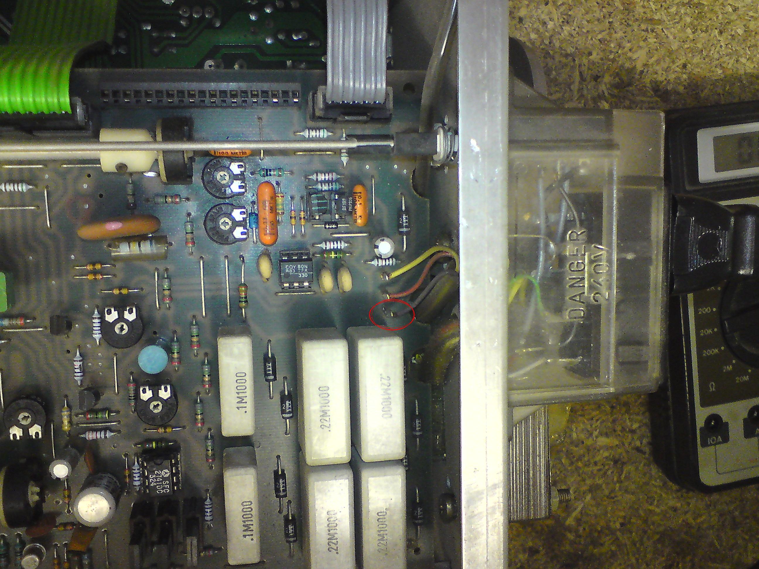

Hi Leute, bin ganz neu hier im Forum und hab sofort mal eine Frage an euch! Hab gestern ein Oszilloskop Hameg 203-5 (Bin mir nicht ganz sicher) von einem Freund bekommen. Er ist mein erstes Oszilloskop ;-) Habe es mal aufgeschraubt und suaber gemacht (mit Staubsauger), ausserdem das Gehäuse mal gut abgeschwaschen. Ist ja schon was älter^^ Mit ein bisschen Respekt vor dem Gerät habe ich es dann gestern mal angeschlossen und alles so eingestellt wie es in der sehr guten Anleitung steht. Die LED neben dem Power Button geht auch an, aber auf dem Display erscheint nix. Man hört auch nichts... Wisst ihr wo ich anfangen könnte nach dem Problem zu suchen? Macht dem Gerät eigentlich ein bisschen Vibration was aus? Musste es nämlich im Rucksack auf meinem Motorrad transportieren >.< Danke für eure Hilfe! Gruß, Patrick

Naja, hat schon was gebracht^^ Wenn ich das Gerät jetzt an mache und an der Rückseite den Ground Pin, der auf die oberen Platine geht, berühre mit dem Messgerät sehe ich einen Punkt. Der Punkt lässt sich aber nur in der X Position bewegen, sonst tut sich nichts... Nach dem ab und wieder anschalten, muss der Pin wieder berührt werden. Was kann das sein???

Hier mal noch ein Bild. Der Kontakt wo der Kreis rum ist muss mit dem Messgerät berührt werden, damit das Gerät angeht.

Der Draht wo du mit dem Meßgerät drangehst würde ich mal überprüfen, gegebenenfalls nachlöten. Der Draht kann auch gebrochen sein und wird nur von der Isolierung gehalten.

Hab alles so gemacht, ist aber immer noch nur ein Punkt. Bin dem Problem mit dem hinteren Ground Anschluss mal ein bisschen nachgegangen. Also wenn man das Gerät einschaltet erscheint erst kein Punkt, wenn man jetzt mit dem Messgerät nahe an den Ground Punkt geht (nicht berührt!) springt ein kleiner Funke über und der Punkt erscheint. (ein paar Posts weiter oben ist ein Foto!)

Gerät Stromlos machen und die Lötstellen nachlöten. Was soll denn das eigentlich (Ground) heißen? Für mich sieht das nach Netzanschlußdrähten aus. Das wären dann Phase(alte Bez.),Nullleiter(Blau) und Schutzleiter (sofern der Draht Grün/gelb ist). Kann das sein?
Habe die Stelle mal nachgelötet, aber sehe keinen Sinn... Die Lötstelle muss nicht berührt werden, es genügt wenn der Funke überspringt. Im Anhang ist noch ein Ausschnitt aus der Anleitung wo die stelle zu sehen ist. Beschriftung ist u.A.: ye, rd, vi

So, es gibt was neues^^ Habe die LV Spannungen durchgemessen, dabei viel mir eine Spannung auf welche bei nur -1,15V lag. Vermutlich sollte diese bei +3,75 liegen, da ich diese nicht finde. Die AC Spannungen sofort am Trafo kann ich leider nicht ganz nachvollziehen...
Haha, Problem gefunden! Es war eine kaputte Lötstelle im LV Bereich. Dadurch entstanden auch die komischen -1,15 V. Habe die Lötstelle jetzt nachgelötet und es funktioniert super! Danke für eure Hilfe!
