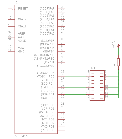

ich will ein Jumperfeld an einen ATmega32 anschließen.
Ich dachte mir es reicht wenn ich auf der einen Seite des Feldes die
Versorgungsspannung (geregelte 5V) anschließe. Dort auch noch einen
kleinen Widerstand dran.
Auf der anderen Seite wollte ich dann einfach den gesamten PORTC des
Nun wurde mir gesagt auf diese Weise wäre es nur möglich immer einen
Anschluss durchzuschalten. Das konnte ich mir nicht erklären (bin nicht
so fitt mit Elektronik) und daher wollte ich nachfragen ob ich so
beliebige Kombinationen schalten kann bzw. ob es generell so in Ordnung
ist.

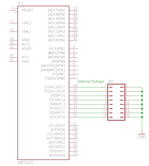

#1286633
Das ganze wird nicht funktionieren, denn du hast keine Möglichkeit den
Eingang auf 0V zu legen. Daher schließt man die Jumper gegen Masse an
und aktiviert die internen Pullups im AVR:
Ohne Jumper liegen dann 5V an dem Pin an, mit Jumper 0V. Jeder Pin kann
dann unabhängig von den anderen auf 0 oder 5V gesetzt werden.
Gast #1286650
Es ist ja kein Low, weil du keine 0V anlegst. Du hast einen offenen
Eingang, der sehr empfindlich ist( sehr grosser eingangswiderstand) und
damit ist der zustand Undefiniert. Es kann also Low sein muss aber
nicht.
Gast #1286657
> Also kann die obige Schaltung funktionieren, muss aber nicht?
ja, ich würde aber davon ausgehen das sie nicht geht.
> Also sollte ich den Jumper lieber so anschließen wie hier im Anhang?
ja, so ist es üblich

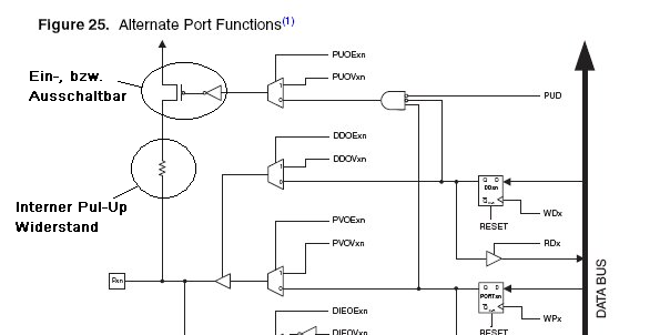

Anbei mal ein Stückchen Datenblatt vom ATMega8 über die Pin's. Der
interne Pul-Up lässt sich de-, bzw. aktivieren --> Software. Sollte dein
uC keine internen Pull-Up's haben, musst du natürlich noch externe
Widerstände anschließen - und zwar für jeden Pin einen.
Matsch

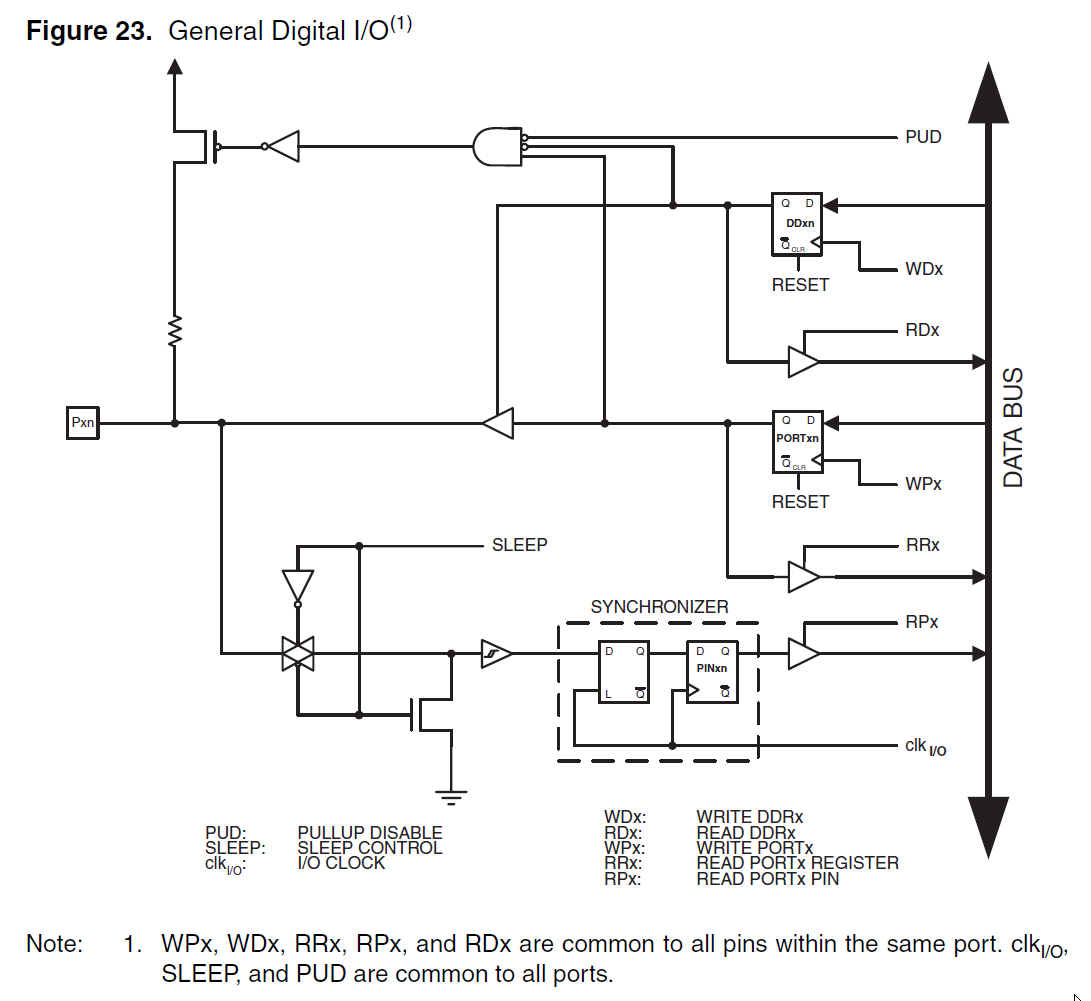

Gast #1286703
Ich habs grad im Datenblatt gefunden das Bild. Also sehe ich das richtig
das man interne Pullups nutzen kann aber nicht muss (PUD) und es keine
internen Pulldowns gibt? Auf Masse wird der Pin nur gezogen wenn er im
Sleepmodus ist? Oder wie soll ich die Konstruktion unten im Bild
verstehen?
Wieder zum Jumperfeld:
Mit der Konstruktion (interne Pullups und über den Jumper auf Masse)
kann ich dann aber getrost jede Kombinationsmöglichkeit ohne Probleme
schalten?
#1286708
Jo
> schalten?
Jo
