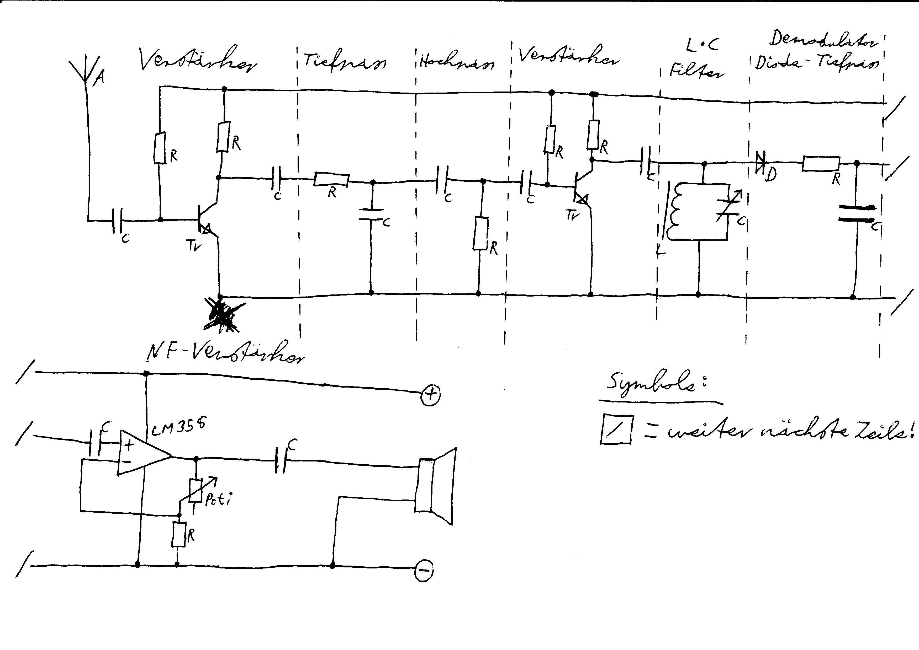

der andere Link zu dem Thema ist wohl nicht mehr da. Die Links vom
Letzten Mal geben jedoch einiges her an Ideen. Riesiges bild.
Die Teile Tiefpaß und Hochpaß nützen hier nichts. Das funktioniert
nicht. Und mit der Antenne über einen Koppelkondensator auf die Basis
bringt glaube ich auch nichts. Die Antenne koppelt man über eine
Anzapfung der Spule an den Schwingkreis an oder über einen Kondensator
(einige nF). Dort wo der Vorverstärker sitzt, müßte gleich der
abgestimmte SChwingkreis hin.
Zusätzliche Schwingkreise sind dann meist in der Kollektorleitung
nachfolgender Transistorstufen.
Am LM356, nichtinvertierender Eingang muß über z.B. zwei 22kOhm
Widerstände auf halbe Betriebsspannung gebracht werden.
Als Transistor eingnet sich der BF494. Als Antenne ist für erste
Experimente eine Langdrahtantenne gut z.B. 10 m auf dem Dachboden.
Wie wäre es damit:
http://www.jogis-roehrenbude.de/Detektor/Aktiver_Zweikreis-Detektor-Audion-Empfaenger.htm
http://www.b-kainka.de/bastel58.htm
komplizierter:
http://www.b-kainka.de/bastel61.htm

als aller erstes muss die Antenne an einen Schwingkreis angeschlossen
werden, kann mann den nicht erst die Antenne an einen Verstärker
anschließen, damit erst das HF-Signal Verstärkt wird?
Oder wenn das nicht geht, die antenne an einen Schwingkreis
anschließen, aber ohne Filterung, erst sollen ale Frequenzen empfangen
werden, will dann später Filtern!
Danke.
Gast #95797
Einen Schwingkreis ohne Filterung gibt es nicht, die Filtern alle. Er
läßt nur die Resonanzfrequenz durch, na ja bei Dämpfung eben noch
einiges nebendran, aber niemals alles.
Möchte man erst nur verstärken, wird erst die Antenne angepaßt mittels
Kondensatoren und oft auch Spulen. Diese Anpassung gilt auch nur für
einen Bereich.
Für erste Anfänge ist es günstig, zuerst eine Langdrahtantenne
herzustellen, dann einen Detektorempfänger hin zu bekommen, für
Kopfhörerwidergabe (600 Ohm-Hörer), dann erst einen einstufigen
Transistorempfänger zu bauen... Ein Schwingkreis für Mittelwelle dürfte
vorerst mal wichtigstes Ziel sein. Dann einen Bauvorschlag nachbauen.
Der bringt den stärksten Ortssender rein.
Für sowas gibt's doch Radio-Bastelbücher in den Büchereien oder die
Links geben auch schon viel her. Die Ferritantenne für DCF77 bei Conrad
ist auch recht empfangsstark mit nur einem Transistor als Audion. Nur
ist da nichts zu hören.
