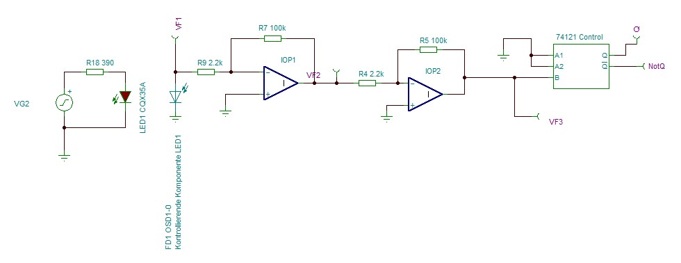

Ich muss in meiner Schule, eine elektronische Steuerung für eine
Drehzahlmessung bauen, von einer Dampfmaschine. Das Problem wo ich habe
sieht folgendermassen aus:
Ich muss eine Spannung auf einem Voltmeter anzeigen für die jeweilige
Drehzahl die von 15-60 Umdrehungen pro Minute geht. 60 Umdrehungen
sollen 6V entsprechen und 15 Umdrehungen 1,5V. Im Anhang habe ich mal
meine Schaltung angehängt.
Ich weiss nicht wie ich jetzt aus den rechteckigen spannungsblöcken (Q)
den Mittelwert bilden soll. Eine Idee war ein Tiefpassfilter aber das
ist ja Frequenzabhängig so wie mein Eingangssignal.
Wäre sehr froh wenn ihr mir helfen könntet.

Du bildest den Mittelwert in dem du am Ausgang vom Monoflop ein RC-Glied
anschliesst. Um den Mittelwert zu bilden muss die Grenzfrequenz der
RC-Gliedes sehr viel kleiner sein als deine Ausgangsfrequenz des
Monoflops.
Allerdings kannst du mit dem 74121 Monoflops das ja mit 5V versorgt wird
nur maximal 5V Ausgangsspannung erreichen. Du must um 6V zu erreichen
anschliessend die Spannung noch ein bisschen verstärken. Den Bereich von
minimaler zu maximaler Spannung kannst du mit hilfe der Monoflopdauer
einstellen.
