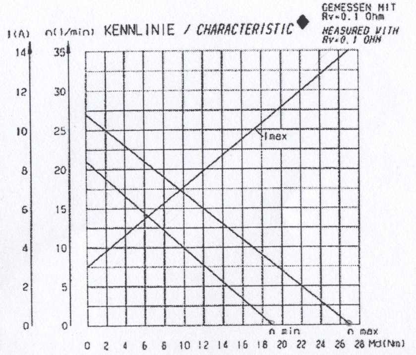

ich habe hier einen Getriebe-Gleichstrommotors. Das Kennlinie-Diagramm
befindet sich im Anhang.
Leider werde ich aus diesen Kennlinien nicht schlau. Ich hätte
eigentlich mit einer Kennlinie dem Moment über der Drehzahl und einer
Kennlinie mit Moment über dem Strom gerechnet.
Könnte mir bitte jemand bei der Interpretation der Kennline helfen.
Was ist den mit Rv gemeint.
Vielen dank schonmal.

Ok, hab ich gemacht. Aber klar ist es mir immer noch nicht.
Warum heißt den die Gerade mit der positiven Steunging Imax? Gibt es
nicht eh nur eine Gerade für den Strom Über dem Moment?
Wenn ich das richtig Verstanden habe Beträgt der Leerlaufstrom 3A, oder?
Gemessen sind es aber ca. 0,7A (bei 12V).
Und warum gibt es den 2 Geraden für die Drehzahl über dem Moment( nMin,
nMax)? Ist das einen Hysterese? Sollten sie dann aber nicht in ihren
Endpunkten ineinander Übergeben?
