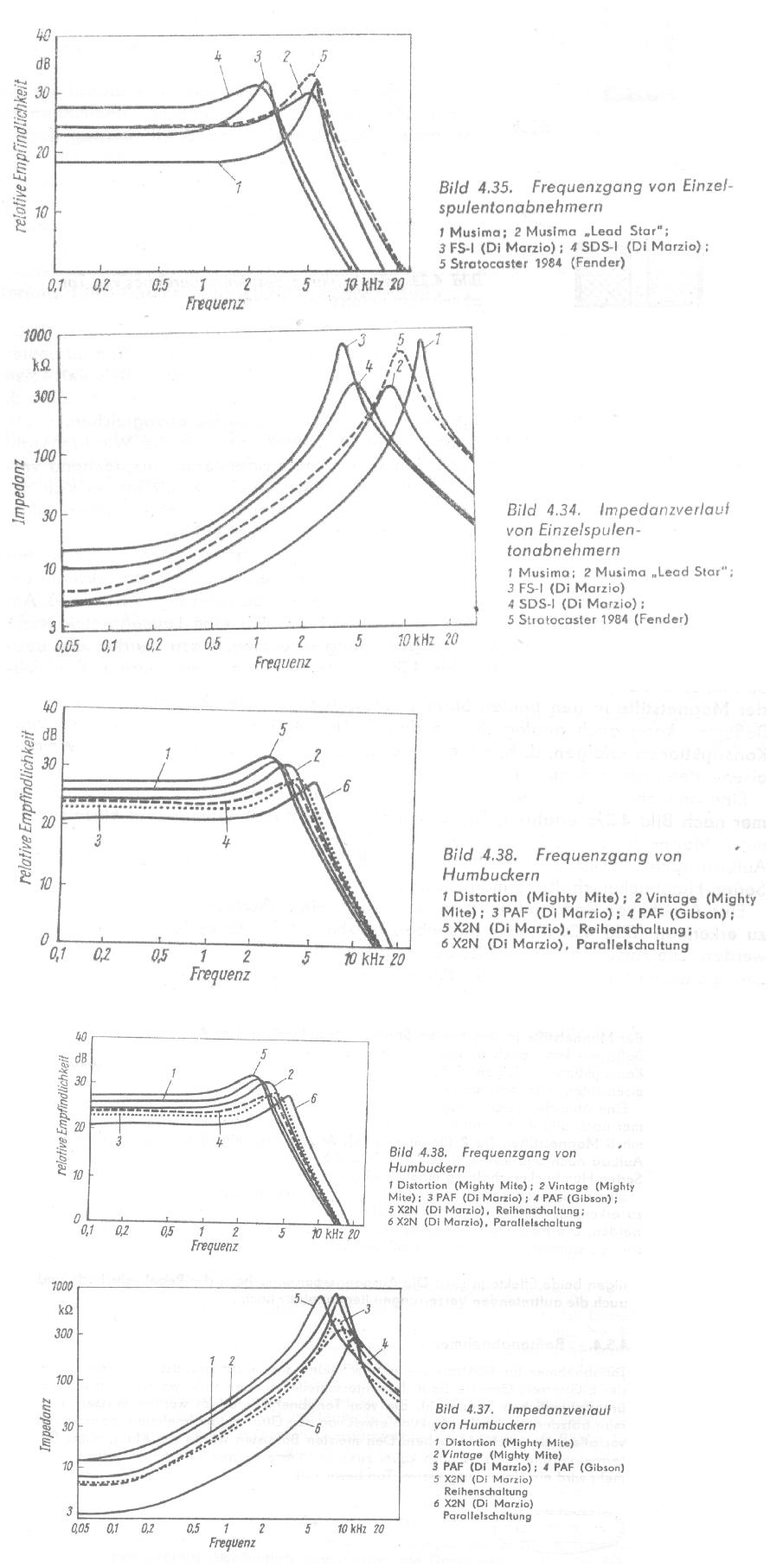

Servus,
weiß jemand, wie ich die dämpfungskurve von einem pickup aufnehmen kann.
hab mir eine gitarre zugelegt, gebraucht. aber entweder ich bekomme die
nicht eingestellt oder die pickups sind sehr schlecht.
hab das bisher mit audacity probiert und ein paar freeware programmen.
fft über bestimmte zeit mit verschiedenen höhen. weiß aber nicht ob das
stimmt.

Gast #1288935
Z8 schrieb:
> Was ist eine "Gitarre Pickup Kurve"?
Sowas zum Beispiel:
http://www.elektronikinfo.de/techpic/audio/frequenzgang.gif
Quelle:
http://www.elektronikinfo.de/audio/elektrogitarre.htm
Oder sowas (Anhang) - Quelle: Mein Lieblingsbuch (Meinel
"Elektrogitarren").
Ma sieht die typische Resonanzspitze, die ganz entscheidenden Einfluss
auf den Sound hat.

Gast #1289122
hätte ich doch gestern nochmal reingeschaut...
zunächst einmal H.S != H.K
Es ist wie ich es bereits geschrieben habe. Ich habe mir eine Gitarre
gekauft, die war auch rel. günstig.
Aber ich bekomme die nicht richtig eingestellt ... oder sie ist halt
einfach nur schlecht.
Danke zunächst einmal für den Link.
Diesen Kennlinienverlauf möchte ich für diese Gitarre (Pickup) messen,
da ich denke, dass hier mein Problem liegt.
Wie gesagt, ich habe mit verschiedenen Programmen zur Darstellung der
Dämpfungskennlinie versucht, diese Überhöhung(wie auch immer sie genau
genannt wird) zu messen.
Dazu:
Gitarre --> Behringer VAMP2 (auf cleanVamp ohne Effekte) --> Soundkarte
Mikrofon
Dazu habe ich, ich weiß dass das nicht definierte Messergebnisse
liefert, verschiedene tiefe sowie hohe Töne angespielt.
Von dieser wav Datei habe ich eine FFT mit den Programmen dargestellt.
Was mir aufgefallen ist, ist dass keine Frequenzüberhöhung zu erkennen
ist. Es scheint, als ob die Dämpfung ab ca. 170Hz zunimmt(siehe Anhang).
Bei meiner Recherche habe ich kein Messverfahren gefunden, welche auch
von den Herstellern genutzt wird. Deshalb hier das Posting.
Ich denke, das ein solches Messgerät eine feine Bastelei sein kann und
sicher etwas mehr Abwechslung bringt als der x.te Funktionsgenerator
Mein Gedanke ist, das der Pickup im eingebauten Zustand gemessen werden
sollte, da die Einbaulage / Abstand Pickup -> Saite auch entscheidenden
Einfluss hat. Dazu wird mit Hilfe eines Wobbel Generator ein bestimmter
Frequenzbereich durchfahren. Das Signal wird über die Saiten
eingekoppelt. Das Ausgangssignal wird hinter dem Kabel abgegriffen.
Bevor ich jetzt aber anfange irgendwas zu basteln, möchte ich mir erst
weitere Ideen anhöhren, die sicher hilfreich sein könnten.
Gast #1289194
Machs bloß nicht so kompliziert. <:-)
Dann sind die Pickups eindeutig zu stark bedämpft. Das alte Problem -
die sind halt sehr hochohmig (also 1MOhm Eingangswiderstand für die
nachfolgende Schaltung ist quasi Pflicht).
Die Bedämpfung kann natürlich die verschiedensten Ursachen haben. Aber
wenn sie so extrem ist, tippe ich mal auf einen Fehler im Pickup selber
(Windungsschluss?) oder auf einen Fehler in der Zusammenschaltung schon
innerhalb der Gitarre. Wenn du den 'raushast, lohnt sich weiteres Messen
(oder vielleicht kaum noch - dann hast du vielleicht schon den
gewünschten "glasklaren" Sound).
Der noch variiert werden kann - verschiedene Zusammenschaltung der
Pickups (tausend Möglichkeiten, aber wenige sinnvolle - z.B. die sog.
"Paula - Schaltung" - Hals, beide, Steg)... Verschiebung der
Resonanzspitze durch wahlweises Zuschalten von Cs... Das ist das ganze
"Geheimnis" der mythosumwitterten speziell "Vintage" - Sounds - z.B.
schwankte die Windungszahl der Strat - Pickups praktisch von Jahr zu
Jahr...
