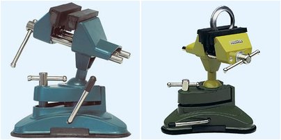

Ich möchte mir einen kleinen Schraubstock anschaffen.
Kann jemand sagen, was solche Dinger taugen, bzw. worauf man achten
sollte?
noname  12 € - http://www.reichelt.de/?ARTICLE=88471
proxxon 30 € - http://www.reichelt.de/?ARTICLE=30205
Sieht identisch aus.
Ja, das Teil benutze ich seit 20 Jahren und ist empfehlenswert. Nur an
den Tisch dran saugen kannst Du Dich nicht wirklich. Du stellst Dir das
Teil praktisch passend vor Dich hin. Meiner stammt ursprünglich vom
Bürklin. Kanns sein, dass das 12-Euro-Teil ein guter/schlechter Nachbau
ist?
EDIT: Habe nochmal verglichen mit meinem: Deine beiden sehen ja wirklich
gleich aus, aber meiner unterscheidet sich in ein paar unwesentlichen
Nuancen.
Bei dem Preisunterschied würde ich den preiswerten nehmen!
Der ist auch leichter.
Nicht zuviel erwarten, da die Teile sehr klein sind. Aber manchmal
praktisch, weil stabiler als einfache Platinenhalter zum
Bestücken/Löten.
Gut, um kleine Bohrungen in Platinen oder Alu-Blech zu machen.
Kupferrohre oder auch Profile würde ich nicht sägen wollen.
Wenn man einen Arbeitstisch hat, könnten manchmal auch Schraubzwingen
sehr hilfreich sein. Gibt es von mini bis riesig.

Wenn Du Dir etwas Gutes tun willst, kauf Dir einen Schraubstock, den Du
an den Tisch festklemmen kannst. Die Saugnäpfe sind Murks.
http://de.rs-online.com/web/search/searchBrowseAction.html?method=getProduct&R=3103039
Ansonsten musst Du nur darauf achten, daß Du die weichen
Plastiküberzieher für die Backen des Schraubstock nicht verlierst.

Im Baumarkt "Bauhaus" gibt es unter der Hausmarke "Wisent" ein identisch
aussehendes Teil für unter 30 Euro. Die Parallelführung hat vertikal ca.
2° Spiel.
Proxxon mit Saugnapf gibt es dort nicht, mit Klemme schon. Glaube, auch
30 Euro.
Sortiment wird sich evtl. von Markt zu Markt unterscheiden..
Sauger hat auf einer entsprechend glatten Tischoberfläche den Vorteil,
beliebig positionierbar zu sein.
Klemmen dagegen ermöglicht höhere Kräfte, und ist tendenziell
zuverlässiger.
ich hatte den von Tchibo, der hielt nicht msl auf einer Glasplatte!
Jetzt habe ich den von Proxxon, der hält aber nur gut bzw. lange auf
einer weissen kunststoffbeschichteten Spanplatte.
Ansonsten gilt, wer billig kauft kauft später doch das bessere.
Das Teil kann je nach Anwendungsfall und Krafteinsatz gut oder schlecht
sein. Für Uhrmacher und Leiterplatten ok, für Kraftakte wacklig. Da wäre
der größte gerade gut genug.
Ich schließe mich oszi40 an,
wenn du LP löten möchtest --> ok.
Yobald du die LP allerdings an einer Stelle feilen möchtest, wird es
wohl schon problematisch bei den Dinger...
