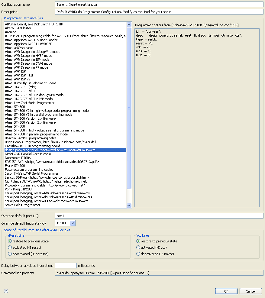

Das Programmieren funktioniert. Nur die Geschwindigkeit ist mit einer
Stunde für einen ATMEGA 8 und ca. 6.5KB sehr langsam.
Zum Einsatz kommt Eclipse mit CDT-Toolchain.
Mein Frage wäre nun, kann man irgendwo die Geschwindigkeit einstellen,
mit der der Adapter arbeitet?
Die Baudrate des USB->Serielladapters habe ich bereits auf 19200
angepasst.
Im Anhang mal meine Einstellungen von AvrDude in Eclipse.
Wäre für jeden Tip dankbar.
Frank
Gast #1289038
>angepasst.
Da kannst du an der Baudrate schrauben wie du lustig bist.
Den bekommst du nicht schneller. Liegt daran wie USB
die Daten versendet.
