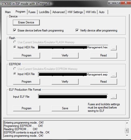

Ich verwende gerade das erste mal den EEPROM und begreiffe nicht warum
es nicht funktioniert:
Ich deklariere das EEPROM Array
unsigned char eeChannelJobArray[14] EEMEM = { 0, 0, 0, 0, 0, 0, 0, 0, 13, 13, 5, 5, 3, 3 };
Nun sollen in der init(), also beim Start der Elektronik, die Werte aus
dem EEPROM in das Array geladen werden, mit dem das Programm arbeitet:
for(i = 0; i<14; i++)
     channelJobArray[i] = eeprom_read_byte(&eeChannelJobArray[i]);
so und nun sollte meiner Meinung nach alles genauso funktionieren wie
wenn ich die Werte GLEICH direkt ins channelJobArray schreibe. Es tut
sich aber nichts, es stehen glaube ich gar keine Werte im Array, es wird
also nichts oder nur Nullen geladen...
Hat jemand einen Tipp für mich?

Wird denn beim Übertragen des Programms nur die .hex übertragen oder
auch der EEPROM-Inhalt? Der wird ja normal nicht erst beim Programmstart
reingeschrieben, sondern separat direkt über den Programmer (zumindest
bei den AVR)

Hm also jetzt geht es. Programe ich das EEP File direkt rein (siehe
Bild1) geht es. Flashe ich aber so wie ich sonst immer flashe, nämlich
über den ganz rechten Reiter AUTO und klicke dort auf "start" geht es
nicht... WARUM??
