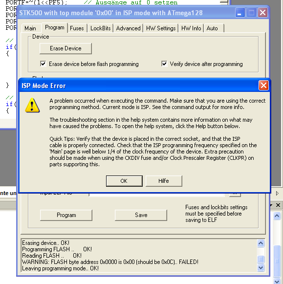

Hab ein Problem mit meinem ATmega128 Entwicklungsbord. Das Bord ist
komplett bestückt und die Ports alle heraus geführt. Der Controller ist
mit einem 16MHz Quarz bestückt. Die Programmierung erfolgt in C über
AVRstudio und einen fertigen USB-ISP Compiler.
Es lief zu Beginn alles gut, jedoch habe ich jetzt erhebliche Probleme
etwas herrein zu laden, was dann auch Fehlerfrei läuft. Selbst
einfachste Programme.
Es kommt immer die selbe Fehlermeldung, aber ich weiß nicht woran es
liegen kann, da an keinen Einstellungen etwas verändert wurde. Und will
da nichts großartiges verstellen, bevor da garnichts mehr läuft. Habe es
mal als Screenshot beigefügt.
Ich hoffe, mir kann jemand helfen und bedanke mich schon einmal im
Voraus
Probier mal mit ner niedrigeren Übertragungsgeschwindigkeit. Hab ich
auch schon gehabt wenn die Taktrate vom µc zu niedrig war. Kannst du die
Signatur (unter Main) Auslesen und ist diese korrekt?
Die Signatur kann ich nicht auslesen, da kommt dann die selbe
Fehlermeldung wie sonst auch.
ISP Frequenz liegt bei 460,8 kHz und habe einen 16MHz Quarz.

Hi
Diese Fehlermeldung bedeutet, das der Programmer keine Verbindung zum
ATMega herstellen kann.
Das kann mehrere Ursachen haben:
Super-GAU -> ATMega defekt
Falsche Taktquelle eingestellt, z.B. Externer Takt. Wiederbelebung durch
Anlegen einer Taktquelle an XTAL1 meist möglich.
ISP-Takt zu hoch. Einfach mit niedriger Frequenz versuchen.
Weitere Möglichkeit: Versorgungsspannung zu niedrig.
Ich würde erstmal die letzteren zwei Punkte überprüfen.
MfG Spess

Was ein USB Compiler? Du meinst wohl Programmer. Ein Compiler versorgt
niemanden mit Spannung. Ich denke, du musst mal die Betriebsspannung an
den ATMega anlegen. Normalerweise versorgen die Programmer das Target
nicht mit Spannung. Die wird lediglich benötigt, um die Ausgangsspannung
korrekt einzustellen.
