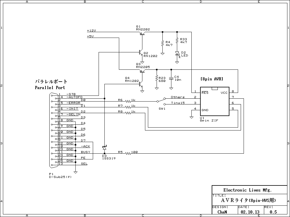

Aber mal anders gefragt, heisst das, dass ich statt +5V einfach mal
+12V anlegen sollte. Der Reset PIN ist ja laut datasheet für bis +13V
ausgelegt.

Das sollte eigentlich son High Voltage Programmer sein. Welche Soft
nehme ich nun ?

Das ist zwar ein Programmer, aber nur für den Parallel-Port, kein
High-Voltage-Parallel-Programmer.
Für das HVP-Programming sind 8 Datenleitungen u.a. nötig.
Die Programmiermethode steht aber bestimmt im Komplett-Handbuch des
ATmega8 beschrieben.

von Tobi (Gast)
@kryon: das forum hat eine such-funktion und du bist nicht der erste der
das priblem hatte!
liest du hier: (den dritten beitrag und lädst dir parprog.zip runter)
http://www.mikrocontroller.net/forum/read-1-91618.html

von Tobi (Gast)
von Joern Gerhard (Gast)
It's not a bug it's a user...
von Kryon2000 (Gast)
@tOBI
s u p e r
genau sowas habe ich gesucht. Jetzt kann ich meinem dritten Atmel
endlich eine sinnvolle aufgabe geben. Er wird meine 2 anderen
Reanimieren ;-)
THX
von Tobi (Gast)
danke dass du den link endlich gesehen hast! hatte ich jetzt schon das
2te mal gepostet :)
habe ich hier leider nicht gefunden, aber nun habe ich ihn ja ;-)

von Gunter (Gast)
Hi Leute,
dieser "ParProg2" ist auf meinem Mist gewachsen.
Wenn ihr da noch Fehler oder Unklarheiten findet, wäre ich für eine
Info hier im Forum dankbar. Dann korrigiere ich das.
Schöne Grüße
Gunter
