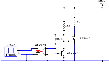

Beispiel Mosfet Treiberstufe
Gast #96208
Hi
erklär mal. Ich steh auf dem Schlauch.
Wird der Optokoppler angesteuert leitet sein Transistor und zieht die
Basis des 2N6517 auf Masse. Dadurch fließt kein Strom durch den
Transistor. Damit liegt das Gate IMHO über 25k zu 200k an +300V was
etwa 270V sind.
Matt*verwirrtbin*hias
Gast #96209
das Geheimnis liegt im 200k-Widerstand, das ist eine Gegenkopplung.
Steigt die Kollektorspannung, bekommt die Basis mehr Strom ->
Kollektorstrom steigt -> Kollektorspannung sinkt.
Der Ausgang des Optokopplers stellt auch im durchgesteuerten Zustand
keineswegs einen Kurzschluss dar.
Gast #96210
Hi
ich hab das eben mal durch Spice gejagt. Allerdings mit 150V in
Ermangelung ausreichend spannungsfester Bauteile. Da steigt die
Gatespannung aber durchaus bis auf den durch den Spannungsteiler
vorgegebenen Wert an.
Matthias
Gast #96211
ich habe ja auch nie behauptet, dass das eine "gute" Schaltung ist,
kann aber durchaus funktionieren, kommt auch sehr auf den Optokoppler
bzw. dessen LED-Strom an.
