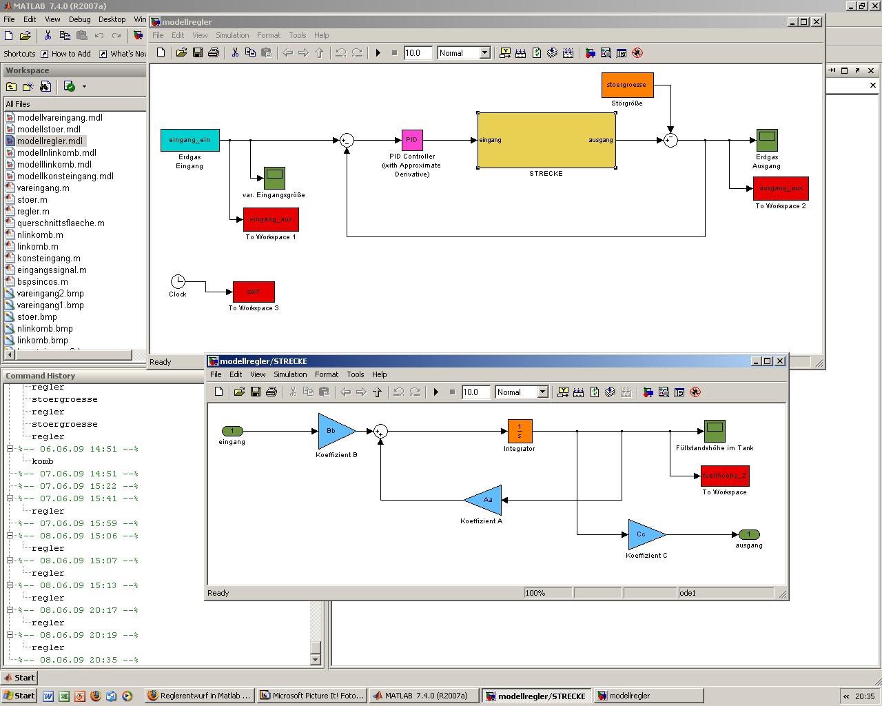

im Rahmen meiner Abschlussarbeit muss ich u. a. einen Regler auslegen,
der, siehe Anhang, aus der grünen Kurve die blaue Kurve ausregeln soll.
Ich habe mir überlegt, dass ich in das Modell, das ich in Simulink
entwickelt und aufgebaut habe, einen PID-Regler einfüge und so versuche
das gewünschte Verhalten zu realisieren. Aber so richtig, klappt es
nicht...
Habt Ihr eine Idee, wie ich die gewünschte blaue Kurve durch einen
Reglereinsatz in Simulink erzielen kann??? Ich bin für jede Hilfe
dankbar. Das Modell habe ich auch angefügt. In Matlab und Simulink bin
ich totaler Anfänger. Ich bitte wirklich um Eure Hilfe......

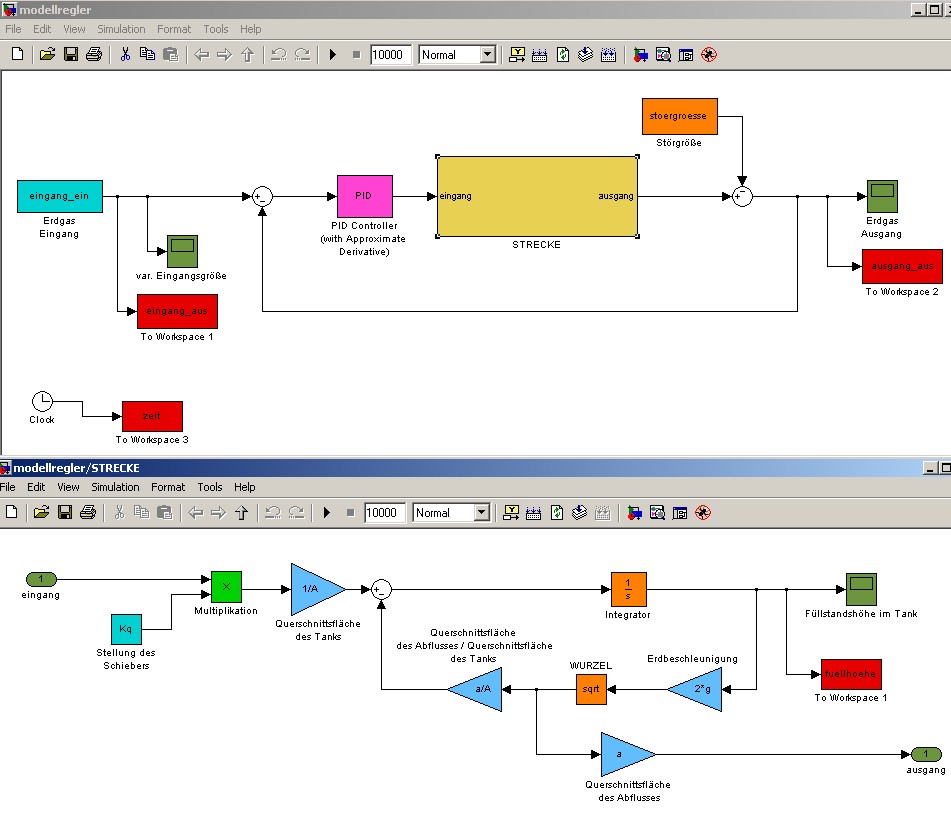

richtig, es ist ein Prinzip der Abflussregelung. Ich habe auch bereits
eine Differentialgleichung zu Grunde gelegt, siehe Anhang. Es ist bei
mir eine 1-Tank-System, also ein Tank mit einem Zu- (q1) und Abfluss.
Nach Deinem Tipp habe ich versucht meine Gleichung zu linearisieren.
Linearisieren nach Tayloransatz heißt doch, es wird nach allen
zeitabhängigen Größen einmal abgeleitet, hier q1 und hmax. Die
lineariserte Gleichung, Anhang, ist dabei heraus gekommen.
Wie soll ich nun weiter machen?

Nach deiner dgl und der Linearisierung, handelt es sich um eine PT1
Strecke, da wäre ein PID-Regler zu viel des Guten.
Ich würde einen PI-Regler nehmen, bei dem ich die Zeitkonstante auf die
Zeitkonstante deiner Strecke legen würde. Die Verstärkung könntest du
jetzt theoretisch unendlich aufdrehen. Kannst natürlich aber nicht, da
du ja auch Stellbeschränkungen hast. Taste dich da am Besten langsam ran
und pass auf dass die Regelung nicht instabil wird.

OP #1291289
> kannst da also mal deine ergebnisse vergleichen, wenn du soweit bist,
> dann poste mal deine übertragungsfunktion (also im laplace bereich),
> dann sehen wir weiter
So, ich habe nun meine Übertragungsfunktion aufgestellt. Es ist im
Laplace-Bereich und hat den Grad 1, da ich ein 1-Tanksystem habe.
Ich habe mein Modell auch in die linearisierte Form mit den
Koeffizienten gebracht, so habe ich nur noch lineare Elemente im Modell.
Der Plot soll auf ungefähr 45bar ausgeregelt werden.

deine ÜF lautet:
Gs=0,002865/(s+0,142)=0,002865/(0,142*(s/0,142+1))=0,02/(7,042*s+1)
in der Annahme deine ÜF ist richtig, würde ich einen PI Regler mit der
Zeitkonstante Tn=7,042 wählen.

nimm einfach eine "transfer function" und schreib als numerator [7.042
1] und als denumerator [7.042 0]
als Verstärkung kannst einen "Gain" Block davor hängen und dann mal ein
wenig mit der Verstärkung spielen

Ok, ich habe den Block in das Modell eingebaut und mit der Verstärkung
herum gespielt.
Wenn ich eine kleine Verstärkung eintrage, bekomme ich ungefähr das
Eingangssignal heraus. Stelle ich eine große Verstärkung ein, sehe ich
vor lauter Signal gar nichts...
In meine Strecke musste ich meine Kq-Konstante wieder einbauen, da die
Berechnung in der m-File nicht mit einem Regler oder Transfer Funktion
funktioniert hat, wegen Array, was nicht auf den Reglereingang passt...
Weißt Du nun einen Rat, wie es nun auf einen geregelten Ausgang
kommt...??????

Ich sehe schon mal dasss dein Regler falsch ist. Du hast einen I-Regler.
Ich sagte aber du sollst einen PI-Regler nehmen.
Schreib im Numerator [7.042 1] rein, dann passt das auch wieder.
Gast #1293463
Ich hab eben mal allen unnötogen Schnulli rausgeschmissen und simuliert.
Bei einer Verstärkung von 50 kopmm ich bei einer Führungsgröße von 45
auf eine Anregelzeit von ca. 1s. Das sollte bei so langsamen Prozessen
wie Füllständen sicher schonn reichen.

Gast #1293656
Was ist denn bei dir der Ausgang?
Schaust du dir das Scope an?
Wenn ja, dann schau mal auf den Zeitbereich des Scopes. Ein normales
Scope speichert nur 5000 Werte und zeigt auch nur diese an.
Öffne einfach mal das Scope, geh auf Parameters (neben dem Drucker
Symbol), dann zum Reiter 'Data Hystory' und nimm dort den HAcken für das
Limit von 5000 Points raus.
Ein variabler Eingang kann bei der realen Regelung zum Problem werden.
Deine Linearisierung geht ja von einem festen Areibtspunkt aus. Wenn du
den extrem verlassen solltest, stimmt die Linearisierung nicht mehr und
somit auch nicht die Zeitkonstante des Reglers. In den meisten Fällen
ist dies unproblematisch. Mach einfach mal an paar Führungssprünge mit
unterschiedlicher Höhe. Du wirst sehen, dass die Regelung bei dem
Arbeitspunkt den du für die Linearisierung genommen hast, am Besten
funktioniert. In allen anderen Arbeitspunkten wirst du ein (hoffentlich)
geringes Überschwingen feststellen.
