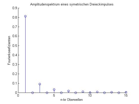

@Marcus:
Wenn du die Oberwellen in matlba feststellen möchtest ist dies sehr
simpel:
Entweder hast du die Werte für deinen "Sinus" nach dem DAC per Hand
ausgerechnet und schreibst sie in ein 2 dimensionales array (die
Zeitpunkte in die erste Spalte und die Zeitdiskreten Werte des DAC in
die zweite). Oder lässt sie in einer for-Schleife selber bestimmen. Nun
musst du die erhaltenen Werte (die ja noch Wertkontinuierlich sind und
nicht diskret) über eine Vergleichstabelle anpassen. Nun kannst du ja
einfach über die FFT Funktion in matlab dir das Amplitudenspektrum
ausgeben lassen.
Noch ein kleines Anhängsel zum oberen Teil: Der Grund wehsalb du beim
Amplitudenspektrum eines Sinussignales nur noch 2te oder 3te Oberwelle
wirklich zu sehen bekommst, liegt an der Fouriertransformation selbst.
Wenn man sich z.b. das Amplitudenspektrum eines Dreiecksignales (das ja
"nahe" am Sinus liegt" ansieht, sind da auch nur noch zweite und dritte
Oberwelle wichtig. Im Anhang hab ich dir mal das Amplitudenspektrum
eines idealen Dreiecks drangepackt.
