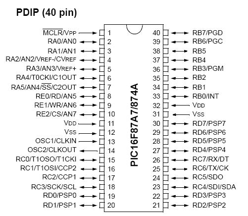

Ich arbeite mit einem PIC16F877A. Was ich bereits geschafft habe, ist es
ein Programm reinzuspielen (Das Programm ist definitiv drinnen, ich kann
es über den Brenner [Brenner9N -
http://sprut.de/electronic/pic/projekte/brenner9/index.htm)] wieder aus
dem µC auslesen). Woran es aber scheitert ist die Ausführung des
Programms. Das Programm soll einfach eine LED auf PIN19 ein- und
ausschalten. Das Programm ist fehlerfrei - ich habe es in der Schule
getestet.
Nun, alles schön und gut. Ich bringe es jedoch nicht zusammen einen Takt
zu erzeugen. Ich habe schon alle Methoden versucht: RC-Schaltung, Quarz
(20MHz und 3.579MHz) und sogar eine externe Taktquelle (NE555).
Beim Quarz habe ich auch beachtet zwei Kondensatoren (22pF) an den
Anschlüssen mit Masse zu verbinden und dass er zwischen PIN13 und PIN14
hängt.
Die externe Taktquelle habe ich lediglich an PIN13 angeschlossen und
PIN14 freigelassen.
Erkennt vielleicht irgendwer in meiner Vorgehensweise irgendwo den Wurm,
es ist nämlich recht frustrierend :D Bin für jede Hilfe dankbar!

Meine Config sieht so aus:
__config _XT_OSC & _LVP_OFF & _WDT_OFF & _PWRTE_ON & _BODEN_OFF
PIN1 habe ich direkt auf Vdd angeschlossen. Meinst du ich muss einen 47k
Widerstand davorschalten?
mfg

Also bei 20Mhz musst du den HS Mode benutzen. Der XT Mode geht nur bis
4MHz. Für den 3.579MHz Quarz wäre der XT Mode zwar der richtige, da
steht aber im Datenblatt, dass die Kondensatoren nur 15pF haben sollen.
Also 20MHz, 22pF und der HS-Mode sollten gehen. Bau den Quarz und die
Kondensatoren so nah wie möglich an den PIC (also so maximal 1-2cm weg
von den PINs). Dann sollte der Quarz auch anschwingen.
Sven
PS: und die obligatorischen 100nF zwischen +5V und GND nicht vergessen!

Jetzt habe ich bereits versucht:
20MHz mit 22pF (Abstand auch beachtet)
100nF zwischen Vdd und Vss(GND) - verstehe den Zweck davon nicht
47k Widerstand zwischen Vdd und MCLR - verstehe den Zweck davon nicht
... und die LED leuchtet weiter munter vor sich hin, kein Anzeichen von
einem Blinken. Das einzige Blinken zeigt sich nach dem Einspielen vom
Programm. Das ist aber unregelmäßig und dauert nur kurz an.
mfg

Wie sieht denn dein Programm aus? Nicht in der Art
start  Pin1 = !Pin1
         goto start
oder? Wenn doch, dann blinkt die LED verdammt schnell. Um es genauer zu
formulieren:
Wie lang ist die An- und Auszeit deiner LED?
Das dient dazu, hochfrequente Störungen auf der Versorgungsleitung kurz
zu schließen. Diese Störungen können nämlich deinen Pic aus dem Takt
bringen was du ja nicht willst.
MCLR muss, für korrekten Betrieb, auf High liegen. Du könntest also auch
einfach einen Draht zwischen Vdd und MCLR legen. Beim ICSP jedoch müssen
die beiden Potentiale getrennt sein. Ein Widerstand ist da das
Einfachste. Beim ICSP wird MCLR auf ein wesentlich höheres Potential
gehoben als Vdd, klar was passiert wenn der Widerstand nicht da wäre. Es
gibt z.B. auch eine sogenannte Brown-Out-Schaltung, wenn da mal die
Versorgungsspannung unter einen bestimmten Pegel fällt und wieder zurück
kommt resettet die Brown-Out-Schaltung den Pic (ein abfallen der
Versorgungspannung kann den Pic nämlich auch aus dem Takt hebeln) aber
das ist dann schon komplizierter als ein Widerstand.

Hallo!
Der Fehler lag doch im Programmcode. Ich habe PIN19 zwei mal gesetzt und
nicht wie es richtig gewesen wäre ein mal gesetzt und ein mal
rückgesetzt.
Der Takt funktioniert jetzt mit einem 4MHz Quarz (lag hier noch rum),
jedoch auch ohne irgendwelche Kondensatoren, die gegen Masse geschlossen
sind.
Danke euch auf jeden Fall für eure Hilfe!
