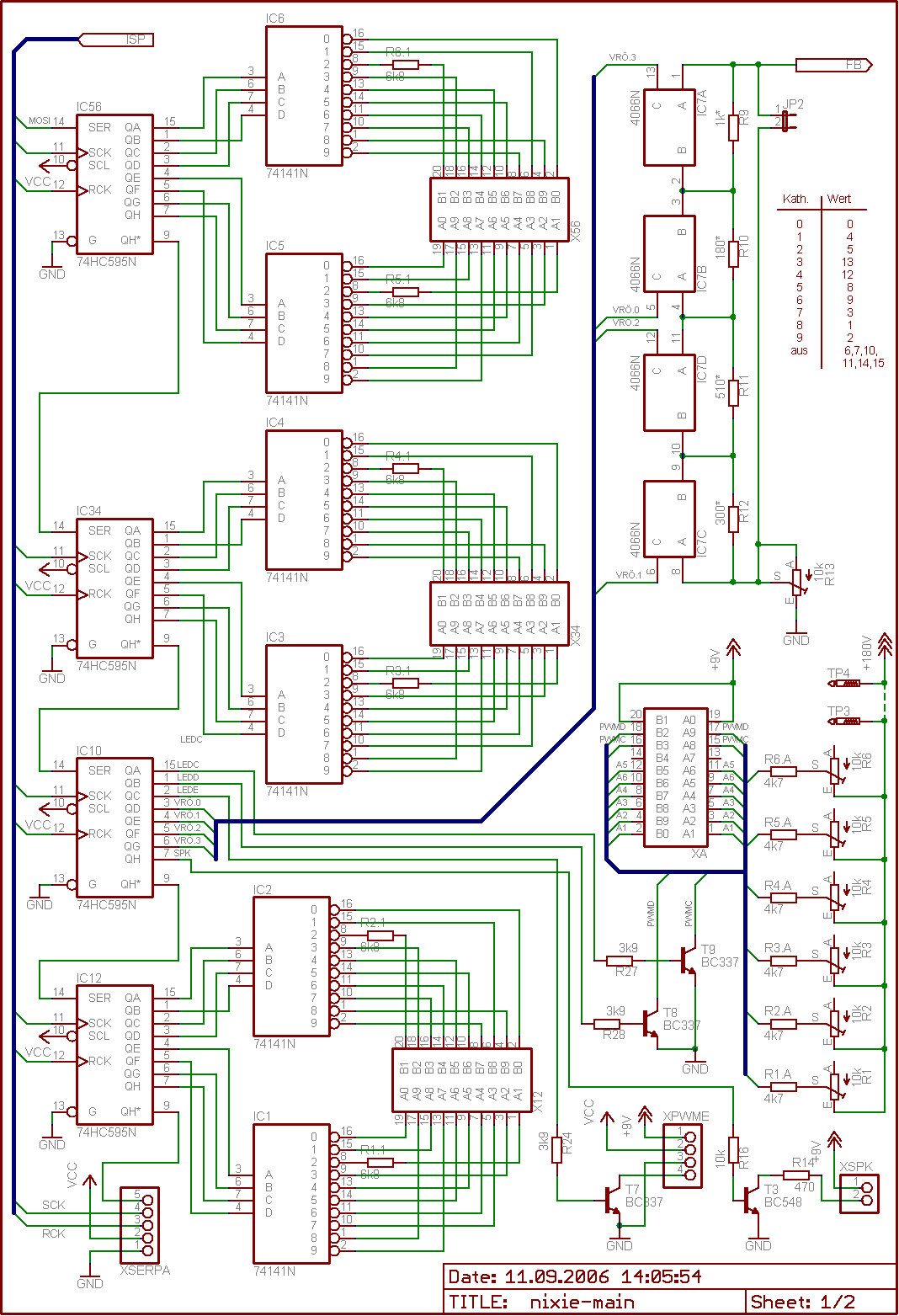

Legst du zum Ausschalten die Eingänge der Treiber auf 0? Ich  mach das
so, daß ich am Eingang nen Code > 9 anlege (74141 + ZM1210).
Die Tabelle mit den BCD-Werten ist oben rechts, die Röhren sitzen an
X12, X34, X56 (Kathoden) und XA (Anoden).
Johann
