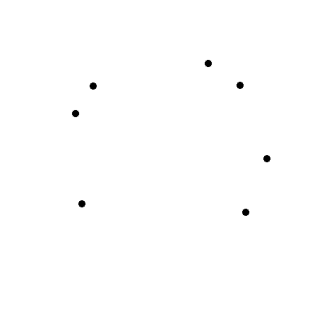

ich möchte gerne eine Parametrisierung für eine 2-dimensionale Kurve
finden/berechnen, für die nur Stützstellen bekannt sind.
Die Parametrisierung sollte möglichst "einfach" sein. Für die Punkte im
angehängten Beispiel sollte also sowas rauskommen:
Die Punkte im Beispiel iegen auf einer Kreislinie; ihre Reihenfolge ist
vorgegeben und entspricht der beim normalen Durchlaufen eines Kreises.
Alles in allem sollte die gefundene Funktion glatt sein. Splines, Bezier
etc. ist an der Stelle wahrscheinlich zu aufwändig. Am besten wäre eine
Entwicklung in cos-Terme à la
die dann nach wenigen Gliedern abgebrochen werden könnte.
Jemand ne Idee?
Problem ist, daß die gegebenen Punke nicht aus äquidistanten Parametern
der "einfachsten" Darstellung hervorgehen. Im Beispielbild sieht man das
daran, daß die Punkte nicht äquidistant auf der Kreislinie liegen.
Dennoch sollte die o.g. Parametrisierung des Kreises als Ergebnis
rauskommen.
In der Entwicklung weiß man also nicht, mit welcher Geschwindigkeit der
Parameter läuft: er darf mit einer beliebigen glatten, monotonen
Bijektion von R nach R skaliert werden. Daher kann man nicht einfach
eine Fourier-Reihe berechnen, da man nicht weiß, wie man das
Skalarprodukt aussieht.
Also dachte ich mir, bei n Stützpunkten wählt man Basisfunktionen für
die gilt
Jede Linearkombination der Basisfunktionen löst dann das Problem.
Aber wie man an die Basisfunktionen kommt hab ich keine Idee, zudem
müssten auch sie "einfach" sein, da es nix bringt, wenn sie komplex
aufgebaut sind. Die Zielfnuktion besteht ja aus einer Linearkombination
aus Basiselementen.

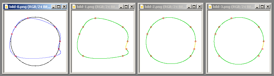

Ich versuch's jetzt mal so: Die Fourier-Reihen für x- und y-Koordinate
(später kommt noch z hinzu) bestimmen:
Für die zu parametrisierende Funktion f wählt man irgendeine
Parametrisierung, die man aus den vorgegebenen Punkten ableitet. Z.B.
anhand deren Abstand. und zwischen den Punkten (wie auch immer)
interpoliert.
Allerdings ich nicht nur das eine Lösung, sondern auch
d.h. wenn man schneller oder langsamer durch die Zielkurve läuft. Der
schwere Teil ist dann ein günstiges λ zu finden, d.h. ein solches bei
dessen Fourier-Reihe möglichst viele Glieder vernachlässigt werden
können.
Die erhaltene Darstellung bewerten man anhand der Größe der enthaltenen
Amplituden-Terme, wobei größere Terme stärker gewichtet werden. Etwa:
Durch Variation von λ versucht man dann die Norm der Transformierten zu
minimieren, wobei man dabei davon ausgeht, daß die Norm in gewissem
Sinne stetig in Lambda ist. Das müsste eigentlich der Fall sein.

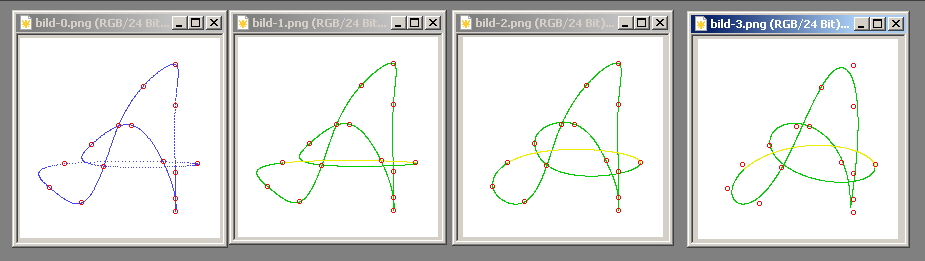

> Die Kurve kann komplizierter sein mit Überkreuzungen und Spitzen,
> also Richtungsumkehr. Ecken gibt es sonst keine.
Überkreuzungen sind kein Problem. Aber die Spitzen. Zumindest mit
hochgradigen Polynomen wird das schwierig. Da wären einzelne Polynome
von ev. 3. Grad zwischen jeweils 2 Punkten wahrscheinlich besser ( Pro

Mit Polynomen ist das Schwingen nicht akzeptabel; zumindest wenn man
{x^k} als Basis nimmt. Tschebychef ist wiederum zu kompliziert.
Ausserdem ist die Kurve, die zu parametrisieren ist, geschlossen. Die
Komonenten lassen sich also durch periodische Funktionen darstellen, so
daß ne Fourierreihe wohl naheliegend ist.  Die Oszillation hat man recht
einfach im Griff durch die Anzahl der Terme in der Entwicklung.

Ein erstes Testprogramm, das nur die beiden FFTs der Koordinaten
erzeugt, hab ich mal angehängt.
Zunächst erzeugt es 7 Punkte, die ungleich verteilt auf einem Kreis
liegen. Dann macht es die FFTs.
Die Ausgabe sieht dann so aus:
=== x ===
 0: 1.64203952
 1: 3.44392567
 2: 1.20105351
 3: -0.85096533
 4: -0.34661847
 5: 0.08601990
 6: -0.81248553
=== y ===
 0: 0.64203952
 1: 0.09297370
 2: -2.71146895
 3: -0.38932787
 4: 0.71245891
 5: -0.02466559
 6: -0.33208947
Wie man sieht, gibt's höherfrequente Terme, weil in Richtung Berechnung
von λ noch nix gemacht wurde: es ist λ(t) = t.
Ziel ist jetzt also, ein λ zu finden, so daß alle Terme in der
Entwicklung verschwinden bis auf jeweils den 0. und einen in der x- bzw.
y-Entwicklung.

Yeah, hab jetzt endlich brauchbare Ergebnisse! :-))
Dafür wieder die 7 Punkte wie oben (rot).
bild-0
Zunächst bestimmte ich eine Interpolation durch kubische Splines mit
periodischer Anschlussbedingung.
bild-1
Für die Interpolierte wird die FFT mit 16 Werten berechnet. Die
F-Transformierte sieht fast so aus wie die Spline-Funktion mit
Überschwingern etc.
bild-2
Jetzt spielt man an den Zeitwerten der Punkte, verschiebt sie also auf
der t-Achse. Für jeden Satz berechnet man wieder Splines + FFT. Als
Bewertung dienen die Amplituden der F-Trafo:
Das Ergebnis approximiert die Punkte immer noch sehr gut, aber die
Interpolation sieht deutlich besser aus. Es bleiben aber ganz leichte
Dellen.
bild-3
Kleine Amplituden werden vernachlässigt. Es bleibten nur noch die
Konstanten Terme und die Grungschwingung über. Die Approximation ist
etwas schlechter geworden, dafür der Kreis besser :-)
OP Persönliche Seite #1296681
Und noch ein richtiges Beispiel, so wie's angewendet werden soll.
bild-0
Mit einem Pinsel-Programm hab ich den Buchstaben "A" gemalt und mehr
oder weniger mühsam 17 Koordinaten erhalten (im Bild sieht man nur 15
rote Punkte weil 2 Kreuzungspunkte je 2 Punkte enthalten).
bild-1
bild-2
Wie oben, nur mit 32 Stützpunkten für die FFT. Auch hier wird der
Gesamteindruck harmonischer. Der gelbe Rückstrich ist nur um das ganze
periodisch zu machen und wird später wegfallen (bzw. nicht gezeichnet).
bild-3
Wegstreichen der kleinen Amplituden. In dem Fall bleiben noch 7
sin-Terme übrig. 4 für die x-Koordinate und 3 für die y-Koordinate. Mit
0-Termen und Phasenverschiebungen sind das 16 Werte aus den ursprünglich
34 Werten.
Johann

OP Persönliche Seite #1297022
Für die Animation stellt man die Funktion dar als
Das Original erhält man für δ=0 und indem man δ laufen lässt Drehungen
um die y-Achse für lau. Es kostet nur eine einzige Addition mehr.
Die Animation ruckelt etwas, gibt aber ne gute Vorstellung von dem
entstehenden 3D-Drahtmodell. Anhand der Animation wird auch unmittelbar
klar, warum Spitzen kein Problem sind, Ecken aber sehr wohl.
Falls es wirklich um Kompression geht, dann sind Wavelets bestimmt
besser geeignet. Das große Manko an einer trigonometrischen Basis ist,
daß sie keine Lokalität im Zeitbereich hat. Wenn irgendwo lokal ein
Hubbel ist, müssen Frequenzen (d.h. Basisfunktionen) hinzugenommen
werden, die sich überall auswirken.
Im A-Beispiel erkennt man das am oberen Bogen. Durch das Wegnehmen der
kleinen Amplituden wird er rund, die Ecke geht verloren. Die Spitze am
unteren Ende ist weniger ein Problem, weil da nur gleichzeitig die
Zeit-Ableitungen verschwinden und die Entwicklung sozusagen in
z-Richtung ausweichen kann.
Wavelets haben diesen Nachteil nicht. In GSL sind auch die supergenialen
Daubechies-Wavelets implementiert, vielleicht versuch ich's mal damit.
Für den AVR wär das aber zu teuer neben der sin-Tabelle noch eine
Tabelle für ein Mutter-Wavelet zu halten.
Johann

OP Persönliche Seite #1298857
Nils schrieb:
> MikroController. Was Du bei "...Jetzt spielt man an den Zeitwerten der
> Punkte, verschiebt sie also..." zauberst, verstehe ich auch nicht genau.
Sieht man an dieser Graphik.
bild-2
Oben links sind die Vorgabepunkte gezeichnet. Jeder Punkt besteht aus x-
und y-Koordinate, die auf einer Zeitachse aufgetragen sind.
Weil nicht bekannt ist, zu welchen Zeiten die Proben genommen wurden,
hab ich sie einfach in gleichen Zeitabständen angeordnet. Die Punkte
werden durch eine glatte Kurve verbunden: Pink für x und Blau für y.
Darunter das Bild, wenn man x- und y-Koordinate gegeneinander aufträgt.
Als Glättung wurden kubische Splines gewählt. Der Kreis wird gegen den
Uhrzeigersinn von Grün nach Gelb durchlaufen.
Man erkennt, daß es zu Überschwingern etc. kommt. An manchen Stellen
sind die Kurven sehr steil; sie haben nur wenig Zeit, zu den neuen
Koordinaten zu kommen, weil die Zeitanstände gleich sind.
Das entspricht dem Zeichnen eines Kreises mit einem Zirkel: Du bekommst
immer einen Kreis (vorausgesetzt, du wechselst nicht die
Zeichenrichtung), egal mit welcher Geschwindigkeit du den Zirkel drehst.
Du kannst die Geschwindigkeit auch variieren, es wird immer ein Kreis.
Wenn du nun aber die x- und y-Koorinaten als Graph in Abhängigkeit von
der Zeit darstellst, sind das nicht mehr Cosinus und Sinus, sondern was
verbeultes.
bild-4
Nun verschiebt man die Punkte auf der t-Achse und variiert damit die
Geschwindigkeit, in der die Kurve durchlaufen wird. Das erkennt man
daran, daß die Steigungen sich ändern. Die Datensätze sind dabei die
gleichen geblieben, nur die rosa Zeitpunkte, wo sie montiert werden,
verschieben sich. Als Bewertung der Güte dienen die FFT-Koeffizienten
der Spline-Interpolierten. Die Überschwinger verschwinden.
bild-6
Nachdem man die kleinen FFT-Koeffizienten weggeworfen hat, werden die
Punkte nicht mehr exakt getroffen. Der Punkt ganz links für t=0 hat zB
nicht mehr die x-Koordinate 0, sondern eine leicht positive. Auch andere
Punkte ändern ihre Koordinaten leicht.
Die Originalkurve findet man nicht, weil die FFT gleiche Zeitabstände
annimmt. Daher muss man die Kurve irgendwie interpolieren und die FFT
mit einer feineren Auflösung verwenden, 32 Punkte im Beispiel.
Das Ergebnis wäre noch besser mit einer FFT, die nicht von gleichen
Zeitintervallen zwischen den Messwerten ausgeht, sonder es erlaubt, auch
die t-Koordinaten anzugeben.
Johann

Bei Gelegenheit werd ich mal was zusammenschreiben wenn's lohnt.
Mathematisch ist es ja sehr dünn und gibt eigentlich nix her...
Ausserdem würde ich gerne die Splines beiseite lassen. Sie leisteten
bisher zwar gute Dienste, aber ich denke es geht noch besser.
Die Splines werden ja "nur" zur Interpolation gebraucht und jede andere
Interpolation würde es auch tun -- besser oder schlechter. Die
Interpolation wiederum wird gebraucht für die FFT, die von gleichen
Zeitabständen ausgeht.
Mit Mehraufwand könnte man direkt die DFT
   http://de.wikipedia.org/wiki/Diskrete_Fourier-Transformation#Verschiebung_und_Skalierung_in_Zeit_und_Frequenz
berechnen und ganz auf die Interpolation verzichten. Die Komplexität
wäre dann O(n²) anstatt O(n log n). Für relativ kleine n ist das
vielleicht noch praktikabel.
Eine weitere Idee wäre, die Vorgabepunkte von der Appriximieren zu
subtrahieren, und auf der Differenz -- dem Fehler -- ein weiteres
Verfahren anzuwenden. Nachdem der harmonische Anteil bestimmt ist,
bleiben im Fehler noch kleine Hubbel und Beulen, zB einer am oberen
Punkt im "A". Dafür würden wieder (Daubechies-) Wavelets in Frage
kommen. Das hätte den Vorteil, auch Ecken effektiv darstellen zu können,
ohne den Nachteil eines unnatürlich aussehenden Endergebnisses wie bei
alleiniger Verwendung von Wavelets.
Wie gesagt, ist alle noch nicht ausgegoren und zum Aufschreiben nicht
ausgereift genug und bietet viel Raum für Ideen und
Verbesserungsvorschläge.
