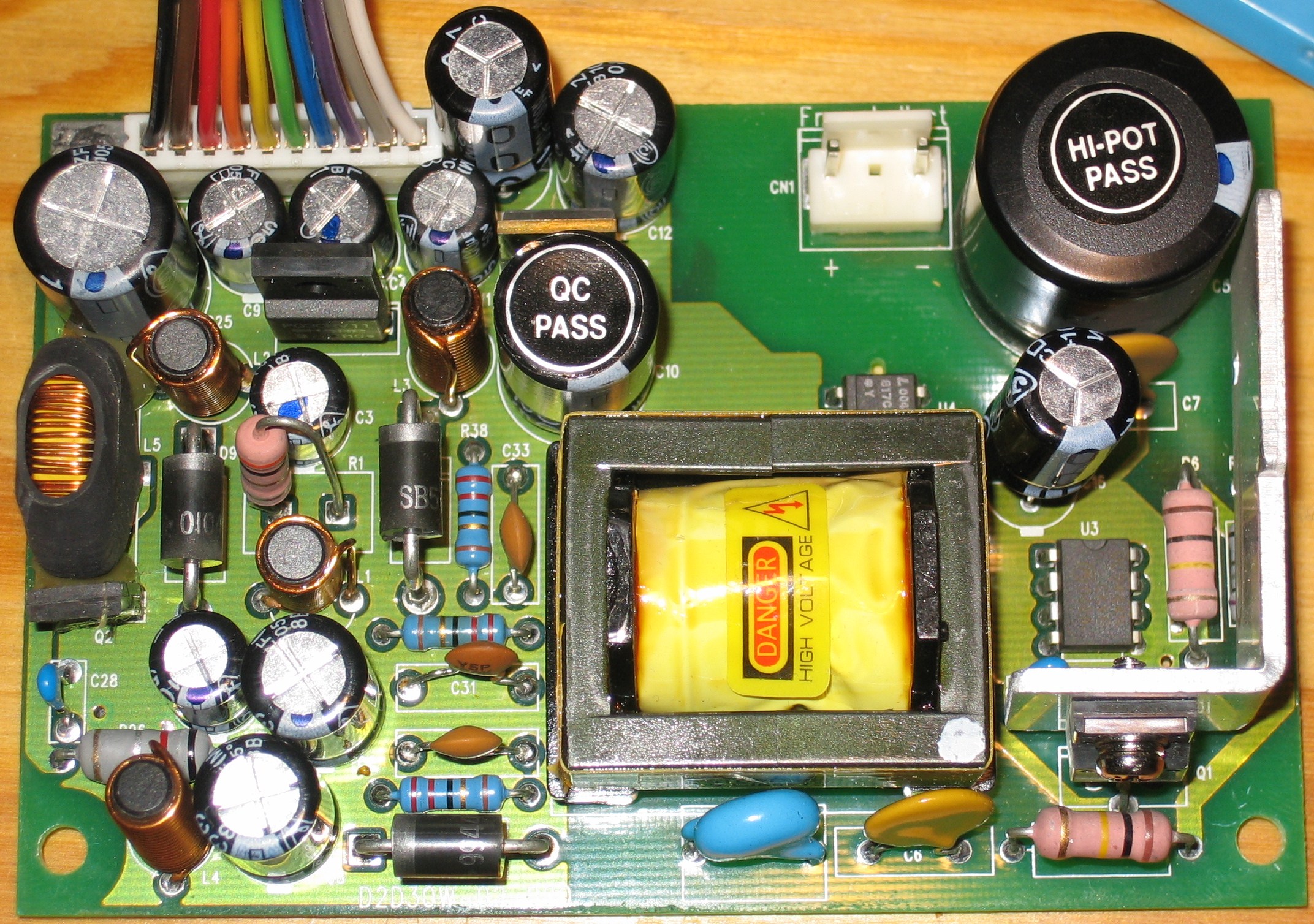

Guten Tag,
ich habe ein Schaltnetzteil aus einem Beamer, den ich wieder zum laufen
bringen will. Das NT leistet unter Belastung keine ausreichenden
Spannungen mehr.
Das NT hat folgende Outputs:
-5V , 3.3V , 5V , 12V , 15.6V
Das NT macht Geräusche (ein "klicken" bei ca. 2Hz).
Der Schalttransistor scheint sehr heiss zu werden, denn er richt nach
ca. 1min betrieb (ist evtl. normal, bin da noch nicht so erfahren).
Da das NT zu anfangs gar nicht lief, habe ich die mittlere Diode und 2
Elkos (darunter der kleine auf der primär Seite) erneuert (s. Bild).
Welches Bauteil könnte den Leistungseinbruch erklären?
Eienen Kurzschluss auf der Sek. Seite konnte ich nicht feststellen und
Ich möchte jetzt nicht unötig viel Bauteile auslöten.
Anm. Ich bin Elektroingenieur noch im Studium. Mir ist die vom NT
ausgehende Gefahr der hohen Spannung bewusst.
bin für jede Hilfe dankbar!
grüße
Björn
Gast #1290568
Den Primärelko überprüfen/testweise ersetzen (Kap.zu gering durch
Austrocknung).
Dioden überprüfen (Flußspannung).
Netzteil außerhalb des Beamers mit Lastwiderständen für Tests betreiben.
Gast #1290625
1.Mal ergründen ob Überlast oder das Netzteil die Ursache ist.
2.Evtl. linke Diode genauer ansehen, sieht braun aus
3.Auge + Lupe auf Rückseite (sieht links schmutzig aus an der Diode)
4.Evtl. weitere ausgetrocknete Elkos mit nur 85 Grad?
Gast #1290647
Die 2 Transistoren in der mitte auf der platine sehen nicht
so ganz gut aus, genauso wie der Widerstand daneben.
Aber warum die hinüber sein sollten kann ich jetzt mal auf der
schnelle nicht sagen.

Sag mal lest ihr überhaupt, was der TE schreibt? Der markierte Elko ist
schon getauscht.
Ach ja, überprüfe mal den Optokoppler, ob zwischen den Pins auf der
Primärseite eine Spannungsdifferenz vorliegt. Bei meinem letzten NT war
dieser kaputt und nur ca. 45 mV dran -> zieht MOSFET Gate auf Masse.
Dieses Ticken läßt aber auf Überlast schließen. Kannst mal das Signal am
Gate anschauen und die Spannung über den Strombegrenzungswiderstand
messen und damit abschätzen, ob Überlast vorliegt.
#1291750
Also ein Ticken deutet auf Überlast hin. Da kann praktisch auf
Primärseite nix sein.
Da also vermutlich ohnehin Kurzschluß, könnte man das Ding auch mal ohne
Last betreiben, und die Ausgangsspannungen messen (fürn ersten Test nur
kurz einschalten zum Abschätzen). Die sind zwar gering (falls der Kurze
noch ohne Last (sprich Beamerschaltung) vorhanden ist), aber die
Spannung, in der der Kurze liegt, dürfte Null zeigen (die anderen >0).
Dort dann weitersuchen (also Elko durch, oder Diode). Falls der Kurze
nicht im Netzteil ist, sollte man fast die zu erwartenden Spannungen
messen sollen (vielleicht etwas drüber). Wenn dem so ist, dann ist die
Beamerschaltung etwas hinüber ....
