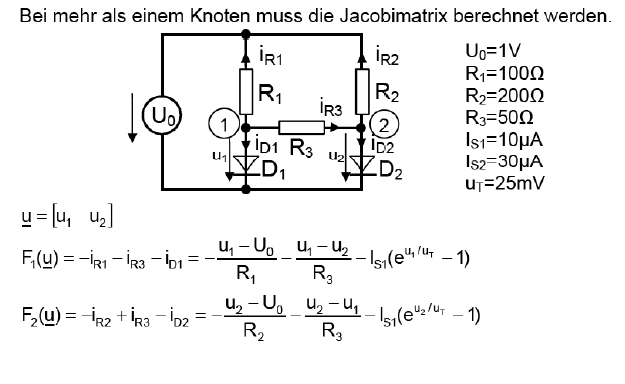

Hallo Forumgemeinde,
ich habe gerade einen Knoten im Kopf ;-).
Also ich habe einen Widerstand R1 und eine Diode in Reihe. Versorgt über
die Spannung U0. Dann ist doch der ir=(U0-Ud1)/R1. wenn ich jetzt aber
mit -ir rechne habe ich doch -ir=(-U0+Ud1)/R1 oder?
In dem Beispiel ist das aber anders...warum?
Danke :-)
